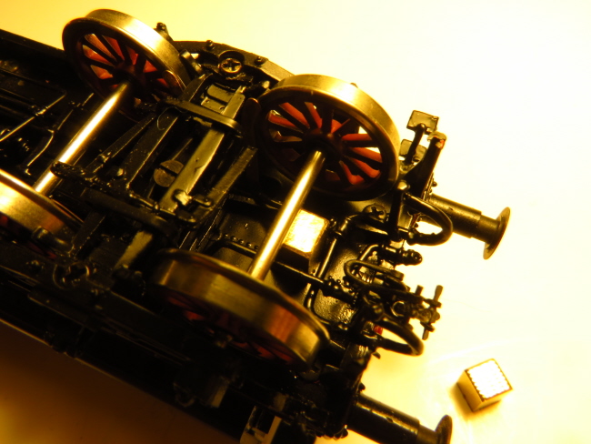

Omo di poca fede... guarda:
Un blocchetto di ottone, o, meglio, plastica, mm 4x4, alto sette, incollato con bicomponente.
Sta esattamente sotto l'asse del carrello, e sopra ci si attacca il gancio( saldato, avvitato,come vuoi).
Il gancio evita gli ammenicoli del pancone e sporge dietro: ci agganci qualsiasi cosa.
Vedere foto, vedere...
Buonanotte.
G.

Eh, ma qui c'è il trucco!
Io partivo dal presupposto di non modificare niente.
Ho una 940 Fulgurex alla quale hanno fatto una modifica
simile.
A proposito, ma poi il blocchetto è in collato sulla vernice.
Tiene?
