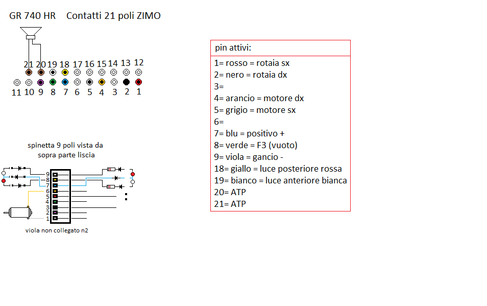

Buonasera mi scuso per l'intrusione, ho fatto anch'io un lavoro sulla 740 HR rifacendo il pcb che funzionava male, questa è la mappatura della spinetta tra loco e tender . Magari può tornare utile. Per vedere meglio i colori della spinetta consiglio di ingrandire l'immagine.
Antonio (trissa)

grazie Trissa, questa mi mancava!
Marco

Intervento interessante Trissa ma io mi sono focalizzato solo sulla mappatura della
spina a nove pin della 740 per portare i cavi corrispondenti alle piazzole della PCB
del tender Oskar.
Oskar prevede solo sei fili quindi questi sono quelli che ho a disposizione.
A logica due vanno dal tender alla loco per il motore, due tornano indietro dalla loco
e sono le prese di corrente sulla loco stessa (visto che la 625 ce le ha) e due soli vanno
dal tender alla loco per le luci di testa quindi, evidentemente, la 625 non ha (giustamente
ma non me lo ricordo) l'inversione luci bianche/rosse in testata.
Ragionato questo ho cominciato a connettere i sei fili e stasera posto la mappatura partendo
dalla configurazione del tender originale.
Quello di cui necessito è la conferma che dalla loco non torna indietro la tensione prelevata dalle
rotaie, visto che il tester non mi dà tensione sui corrispondenti pin e ancor di più perché non
vedo prese di corrente sulle ruote della loco.

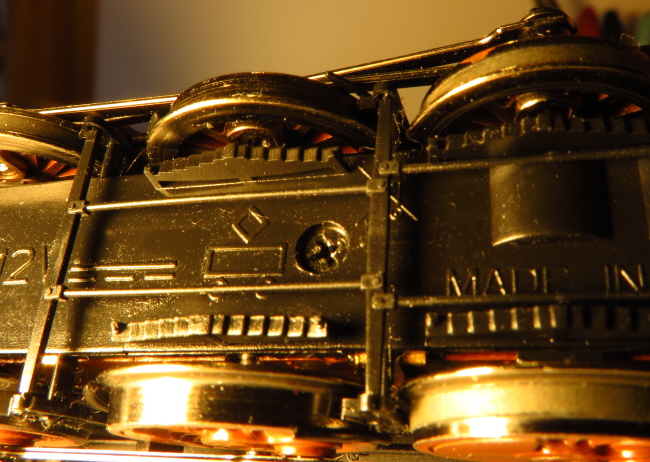

Salve Massimo, guarda che la locomotiva 740 HR ha le prese di corrente sulle ruote: su tre coppie, esclusa l'ultima.
Non so come mai non misuri tensione in arrivo al tender dalla tua loco...
G.

Messa sottosopra la loco non le vedo, comunque dovrebbe essere esclusa la penultima
coppia, visto che ha le gomme di aderenza.
Dove diavolo sono?
 Oggetto del messaggio: Re: Cambio tender gr. 740
MessaggioInviato: lunedì 23 gennaio 2017, 12:27
Messaggi: 344
Sporgono dal carter, piegate vanno a toccare il cerchione interno. Vedi una coppia in basso nella
foto, quelle color rame, dietro il tirante dei freni.
G.

Dalla foto non riesco a distinguere le lamelle.
MessaggioInviato: lunedì 23 gennaio 2017, 12:43
Messaggi: 344
Rimetto la foto con le lamelle indicate dalle frecce.
Ciao, G.
IMG_5302-1.jpg [ 59.34 KiB | Osservato 7731 volte ]
MessaggioInviato: lunedì 23 gennaio 2017, 14:12
Messaggi: 976
Località: Sarzana (SP)
Ok, stasera vedo ma non vorrei che il precedente proprietario avesse estirpato
tutto.
Le lamelle, penso, le avrei viste.
MessaggioInviato: lunedì 23 gennaio 2017, 20:10
Messaggi: 976
E invece non le avevo viste le prese di corrente che sono correttamente al loro posto.
In aggiunta all'utilissimo schema di Antonio, aggiungo la mappatura della spina con le diciture
sulla PCB originale.
L'1 è il primo pin a sinistra guardando il pancone della locomotiva.
1 --> M1
2 --> SM2
3 --> TRX2
4 --> SM1
5 --> TRX1
6 --> M2
7 --> L1 L2 +
8 --> L2 -
9 --> L1 -
Ho provato con due fili volanti sui pin 3 e 5 ma niente da fare, non c'è tensione, luci
e motore sono ok con la cablatura qui sopra.
