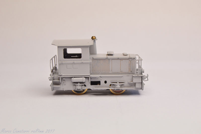

Mostro il mio nuovo locomotore in scala N : il 214.
Realizzato in fotoincisione di alpacca e ottone, con particolari in fusione e meccanica fresata cad da ottone pieno in esatta scala.
E' un progetto che ho portato avanti da anni e che finalmente si è realizzato.
Ho messo in questo progetto tutta l'esperienza accumulata in anni di costruzioni, non solo ferroviarie, e fotoincisioni ma non avrei concluso senza l'aiuto del sig. Pisano di Lineamodel che mi ha prodotto le meccaniche.

Deve essere enorme! :lol:
Ma questo è il disegno o il modello vero e proprio?

è una foto! :wink:

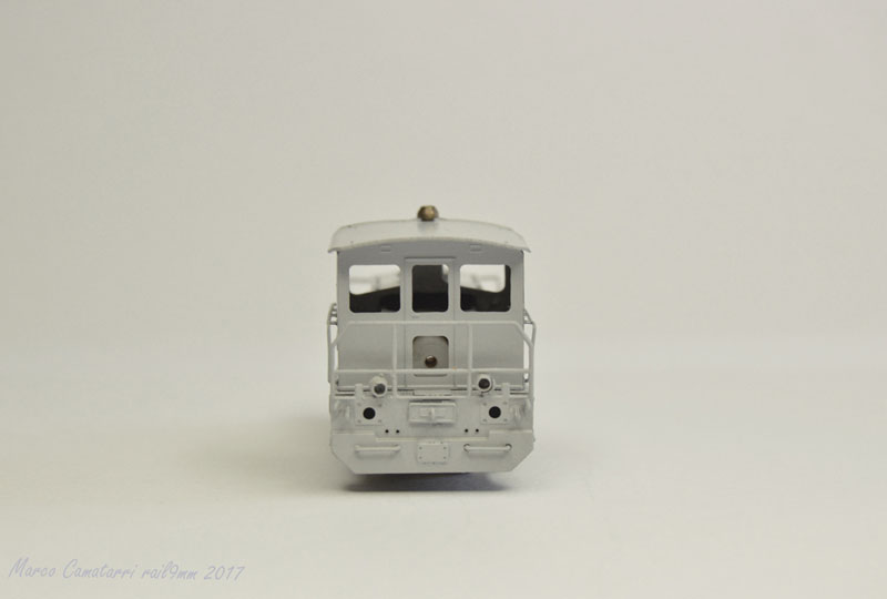

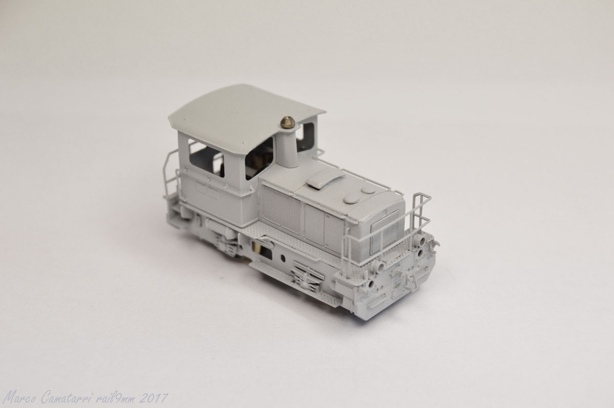

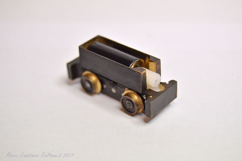

Aggiungo foto della motorizzazione, della vista dal retro e dal fianco destro.
Nelle foto, il tetto e il camino di scarico sopra il tetto sono solo appoggiati, mentre il complesso scocca/telaio/motorizzazione è serrato con 3 viti M1.
Mancano le cornici interne dei finestrini ( con tergi ),respingenti e tubi sui panconi.
