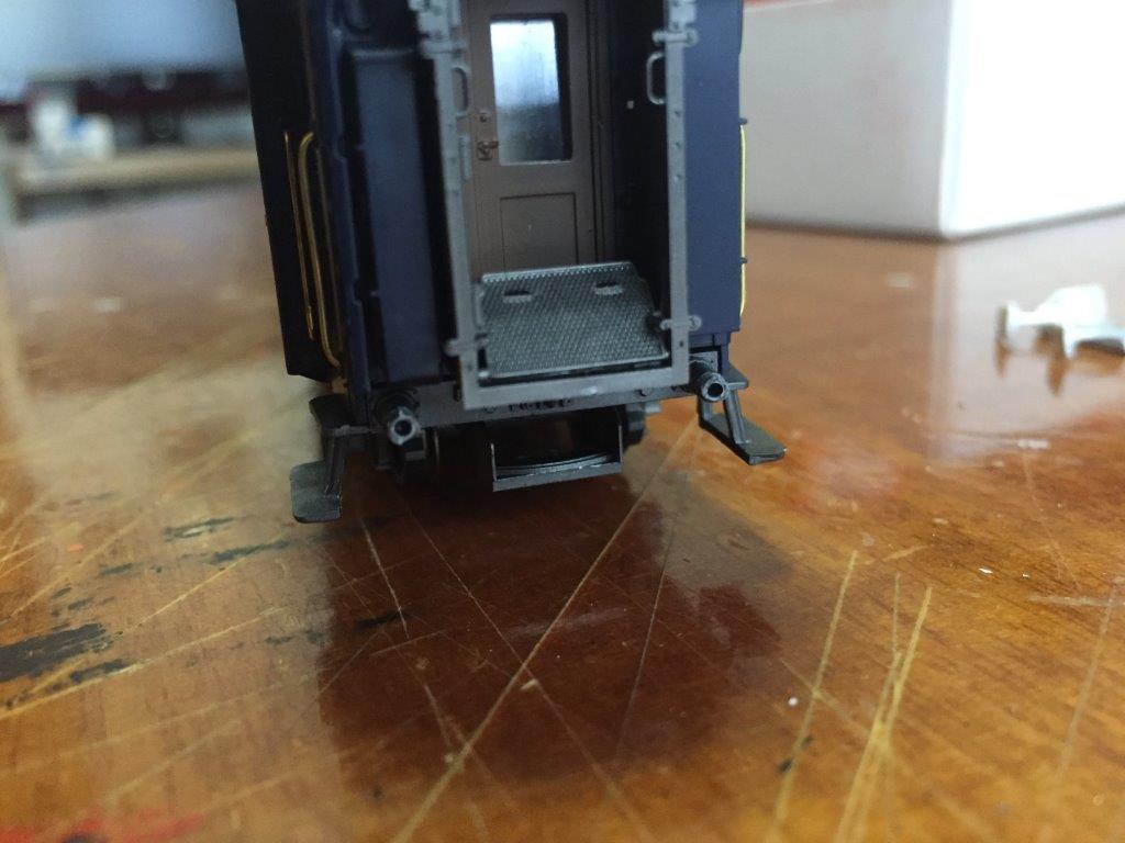

Però queste, spesso e volentieri montano un gancio ad occhiello che è tutto un pezzo con l'innesto al carrello. Non hanno cioè un innesto a norma Nem su cui montare per esempio un gancio corto Roco. Spesso e volentieri queste carrozze si trovano anche con i piatti dei respingenti mancanti.

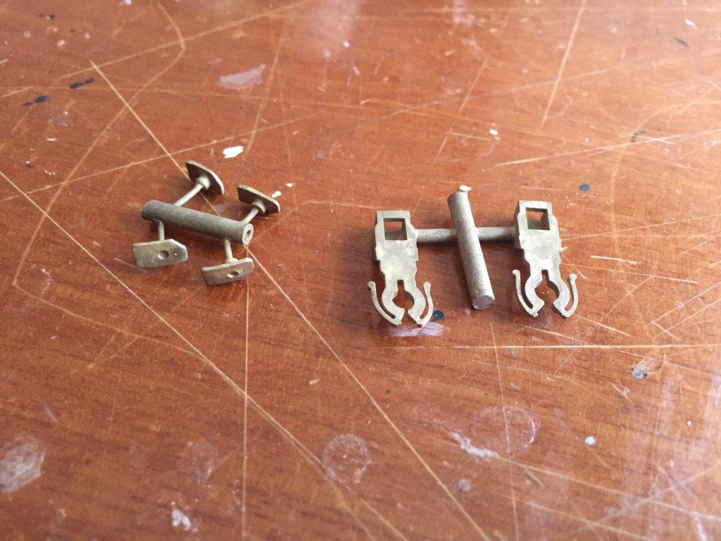

Per fortuna qualcuno ha pensato di aggiornare ganci e di riprodurre i respingenti facendo questi pezzi in fusione di ottone.

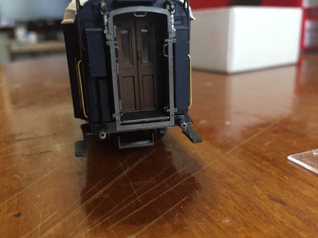

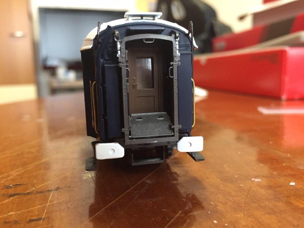

Per montare i piatti dei respingenti basta fare prima un foro da 0,5 nel fusto dello stesso. Poi si allarga il foro con una punta da 0,8/0,9. Verniciato il piatto si taglia il piatto dalla manina in fusione lasciando un pezzetto di filo da inserire all'interno dei fori.
IMG_8671.jpg [ 112.86 KiB | Osservato 7484 volte ]
IMG_8673.jpg [ 76.04 KiB | Osservato 7484 volte ]
IMG_8674.jpg [ 77.36 KiB | Osservato 7484 volte ]
IMG_8680.jpg [ 85.3 KiB | Osservato 7484 volte ]

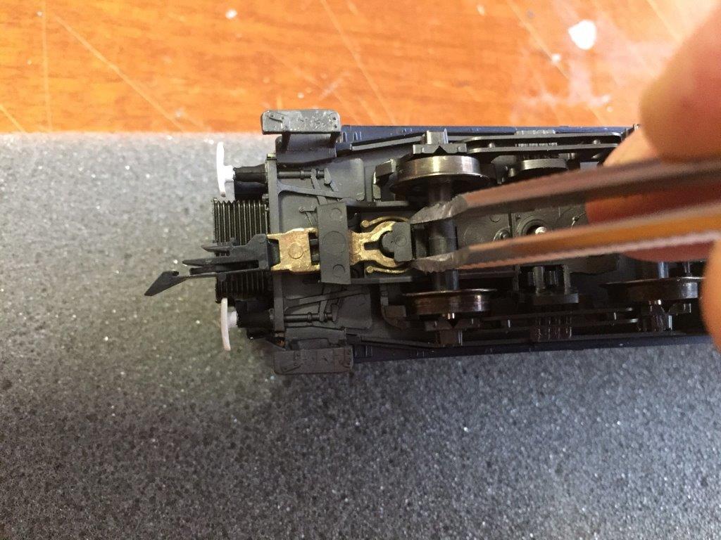

Per quanto riguarda il portagancio a Norma Nem, clonato uguale a quello vecchio Rivarossi, la cosa è molto facile. Non essendo un pezzo di plastica non lo si può inserire nel tendino sul carrello così. Si rischia di spezzare l'incastro sul carrello. Quindi si allargano le alette quel tanto che il portagancio si innesta e poi con un paio di pinzette, si restringono di nuovo, come ho fatto io nella foto.
Lavoretto da 10 minuti e finalmente anche le carrozze più vecchiotte posso tornare ad essere utilizzate con i soffietti a contatto.
Buon lavoro e buon divertimento.
IMG_8683.jpg [ 121.56 KiB | Osservato 7484 volte ]
