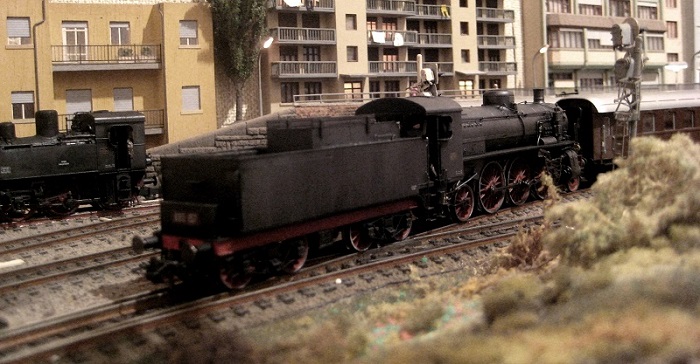

Volete forse negare il fascino di una 685 che traina, a tender in avanti, un convoglio di carrozze a carrelli? (scusate se inserisco di nuovo una foto che già esiste nel Forum, in un altro thread)

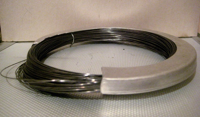

Allora cominciamo.
Per prima cosa (e ultima!) occorre procurarsi un filo di acciaio armonico di circa 0,4 mm.
Reperibile presso qualsiasi ferramenta (quello che vedete in foto basterebbe per mille ganci! ne basta un pezzetto).
Poi si comincia a lavorare.
Appuntamento al prossimo Post (devo fare qualche foto).
Ma vedrete, già dalla prossima immagine, che è cosa di una banalità estrema :wink: e a costo praticamente zero.

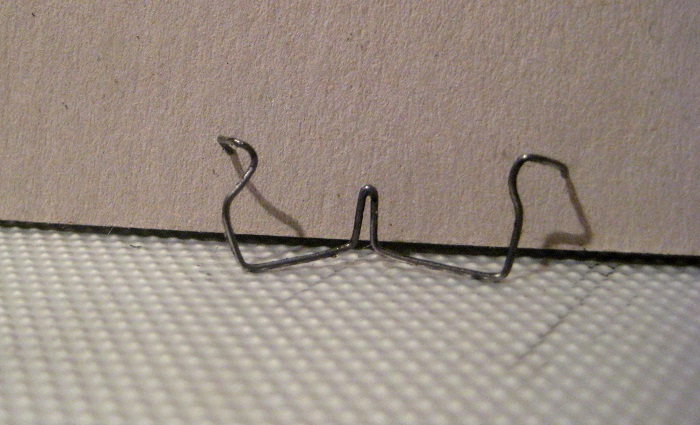

Allora, ecco... lo sgorbio.
La forcella-prototipo, realizzata in poco tempo, senza far troppa attenzione, per ora, alla sagomatura esatta e alle piegature più o meno perfette.
Da quel che si vede, come giustamente affermato da Francesco (Ammiraglio), è... l'uovo di Colombo.
Si tratta di una vera e propria forcella. Nella parte inferiore c'è il rostro del gancio, che si incastra nell'occhiello del primo vagone che segue la locomotiva.
Si fa una leggera pressione, con le dita, sulle due aste verticali, che flettono così verso l'interno, si posiziona la forcella oltre i piatti dei respingenti e le due piccole anse (o semicerchi) che si intravedono, appena la forcella riassume la sua posizione originale, si incastrano perfettamente sugli steli dei respingenti, fra il piatto e il fusto che è solidale col pancone.
I due spuntoni che si intravedono sopra le piccole anse servono ad evitare che qualora la forcella si disimpegni da uno stelo, non si metta di sbieco e non vada a toccare il pancone, ma rimane sempre un po' distanziata da questo. Teniamo conto, però che se il pancone è fornito di tutti gli aggiuntivi necessari (gancio reale e condotte pneumatiche), bastano questi elementi a trattenere la forcella in posizione parallela al pancone, quindi i due spuntoni possono anche essere eliminati.
Avvertenza importante
anche perché già mi aspetto un'obiezione più che lecita. Sappiamo bene quanto siano delicati i respingenti delle nostre loco e di come, in fabbrica, spesso siano maldestramente fissati al pancone. Basta un niente e saltano via. Allora è indispensabile assicurarsi che portarespingente e respingente siano ben montati sui panconi. Magari è meglio staccarli e riposizionarli con un po' di colla, facendo attenzione a non impedire il movimento qualora i piatti siano molleggiati.
Ovviamente
se la forcella venisse verniciata di nero sarebbe meglio. Cosa che io non ho fatto sul prototipo di prova. Una volta montata sarebbe meno visibile. Nel prossimo Post ve la mostro applicata su un modello.

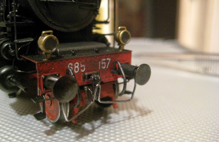

Qui vedete la forcella montata sul pancone di una 685 ACME; pancone dotato di tutti gli aggiuntivi.
Ripeto ancora: se fosse verniciata si noterebbe di meno. Comunque si può realizzare anche con filo d'acciaio armonico leggermente più sottile di quello che ho usato io.

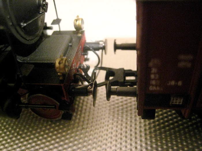

Qui si vede un carro agganciato alla 685.
Come ho già detto, la forcella si nota poco.
Inoltre, con un po' di pratica si riesce a montare e smontare la forcella senza togliere la locomotiva dal binario.
