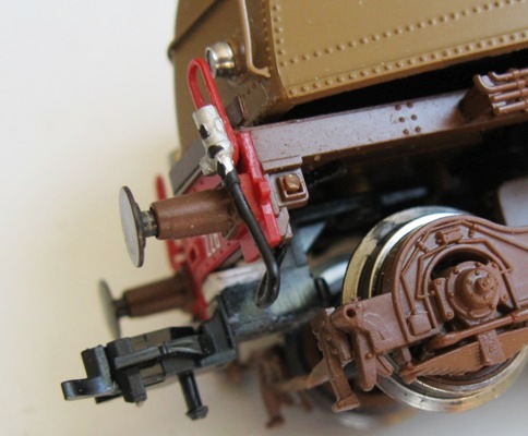

Ciao Giubio,
non sono un bravo fotografo. Lo spessorino é bianco, ma si potrebbe anche dipingere. Ho usato super attak.
Saluti. Gaetano

Sto sostituendo il pancone incavato con quello intero, giusto per vedere se il problema sparisce.
Purtroppo nel pancone intero non sono presenti i dettagli a U rovesciato (non so come si chiamano) posti ai lati.
Ho tentato di toglierli da quello incavato montato originalmente, ma sono incollati e così ne ho fatto saltare uno (l'ho perso, mannaggia... :oops: )

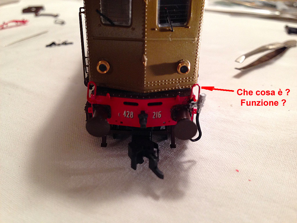

"Aggeggio a U rovesciata" ritrovato e montato.... :P :P
Che cosa è e a che serve ?
Pancone senza incavo montato.
Ora con il gancio Profi Fleischmann il primo vagone non si sgancia più ! :P 8)
Vorrei montare le scalette (vedere foto) ma ho l'impressione che i carrelli dopo il loro montaggio siano intralciati in curva.
Lo smontaggio delle scalette mi sembra pure difficoltoso, quindi prima di procedere attendo Vs consiglio.
Beppe
Foto-2.jpg [ 109.75 KiB | Osservato 10586 volte ]
Foto-1.jpg [ 147.3 KiB | Osservato 10586 volte ]

Messaggi: 1085
Salve.
Se ho ben capito la domanda, le U rovesciate e colorate di rosso sono i mancorrenti.
Riccardo

il difetto del cabraggio del portagancio è comune anche agli altri modelli precedenti
di 428 HR.
Io lo spessore di plastica l'ho fatto nel fondo del telaio, internamente al pancone e
assiste tutta la rotazione del gancio.

Sì, penso che anche quella sia una buona soluzione.
Io ho cambiato il pancone mettendo quello senza incavo ed anche quello assiste il gancio per tutta la rotazione in curva.
L'unico problema è che bisogna montarci su i mancorrenti e quelli sono veramente microscopici, pertanto si fa una certa fatica a montarli, almeno per quelli come me che hanno dita da carpentiere....
