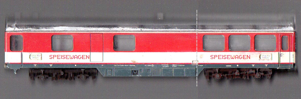

In realtà mi sono servito di una vecchia carrozza ferroviaria LIMA che riconoscerete dalla foto ma che vale per un'infinità di altri modelli della casa vicentina. Anche i carri merce sono adatti allo scopo solo che ovviamente lo spazio risulta ridotto aumentando la difficoltà di installazione. Ho solo accorciato il passo della carrozza Lima per farla diventare un furgone, chiudendo i numerosi finestrini col solo scopo di nascondere alla vista sia la telecamera che la batteria per alimentarla. Ho applicato anche timoni di allontanamento Roco per adattarla ai convogli o alle motrici del mio plastico.

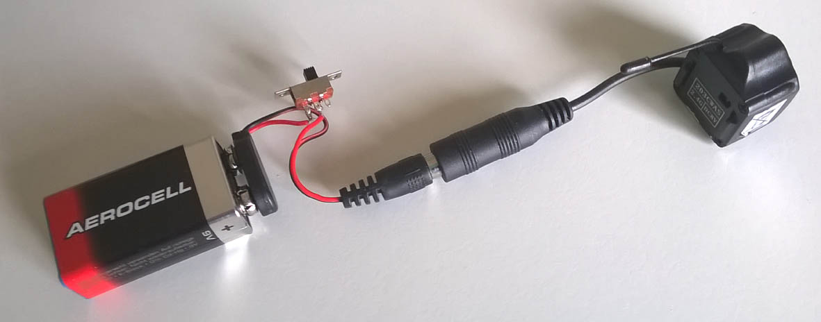

Per la telecamera, dopo aver acquistato il modello in un negozio di componentistica elettronica, mi sono limitato al solo inserimento di un piccolo interuttore tra batteria e telecamera. I due jack di collegamento tra telecamera e batteria contengono componentistica elettronica e dunque occorre porli in opera senza interventi di accorciamento mirati a miniaturizzare l'insieme.

Commento file: la carrozza lima, accorciata ed il punto di giunta. I finestrini sono ancora da accecare

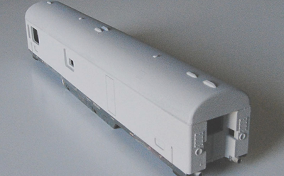

Commento file: il furgone e l'imperiale prima della verniciatura. Sulla sx la barretta di ottone per controbilanciare il peso della batteria

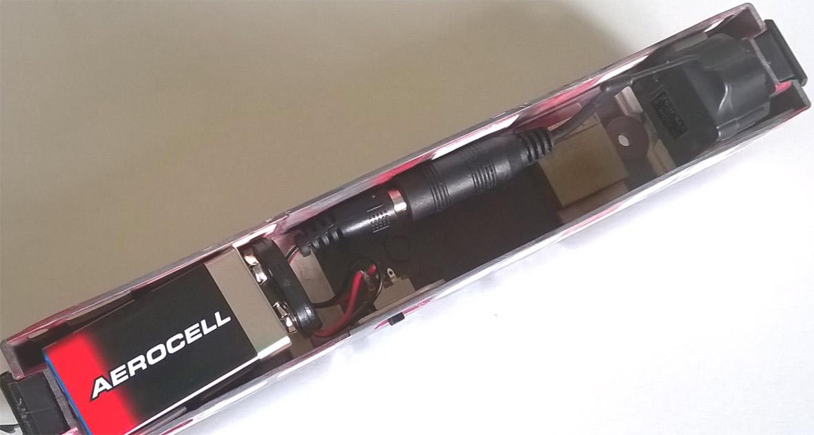

Commento file: telecamera e batteria al loro posto nel furgone. Sono entrambe trattenute a pressione dalle pareti del carro opportunamente spessorate con rettangolini di polistirene

Commento file: l'elementare cablaggio elettrico, indispensabile per evitare di tenere inutilmente sotto tensione la telecamera

Commento file: il modello Lima, finito, e trattato con una mano di primer. Sulla testata è visibile l'allargamento del finestrino per l'obiettivo

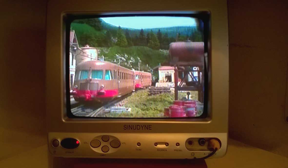

Commento file: la ripresa televisiva dal furgone. L'effetto prospettico è entusiasmante. La messa a fuoco può essere regolata

Per quanto riguarda il movimento del carro: questo è dotato di ganci alle due estremità; dunque può essere usato in spinta, tipo ripresa dalla cabina o in coda. Un notevole effetto l'ho provato seguendo questo schema: motrice in testa, carro pianale (che non ostacola la vista) e carro TV con ripresa diretta verso la locomotiva. L'effetto è bellissimo... paesaggio che scorre, locomotiva che traina e noi in mezzo!

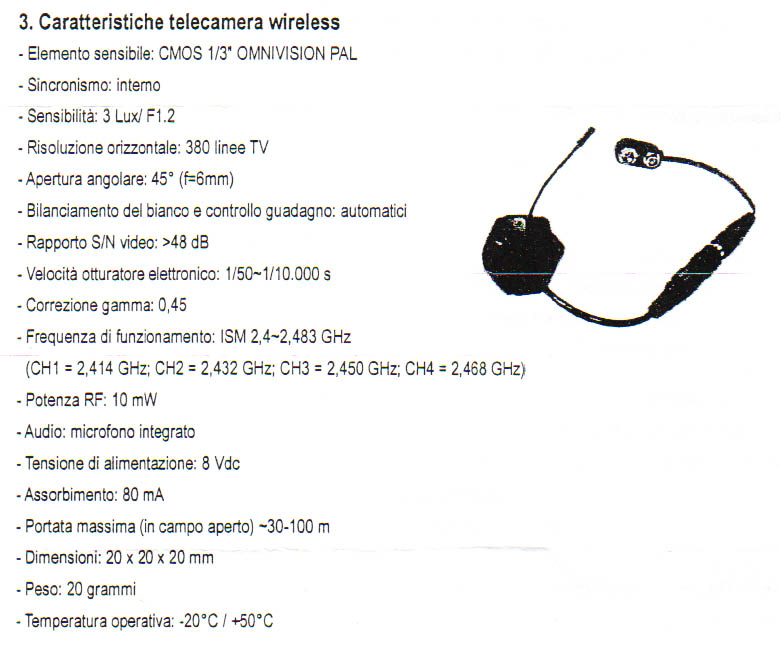

queste le caratteristiche della videocamera. DLY digital Security Kit, comperata in un negozio specializzato della mia città, costo 64 euro, completa di alimentatori a rete e attacco per batteria, oltre naturalmente al ricevitore.
Tempo fa avevo ne comperato una simile in rete ma inspiegabilmente aveva smesso di funzionare. Sono ricorso al venditore per avere almeno un punto di riferimento anche se so di averla pagata di più.
Non me ne intendo ma mi pare che siano tutte uguali ma commercializzate da svariate ditte. L'importante è (ovviamente) accertarsi che la larghezza della telecamerina sia compatibile con la larghezza del carro ospitante.

Se assorbe 80 mA, teoricamente una batteria da 0,5Ah dovrebbe durare un quarantina di minuti.
