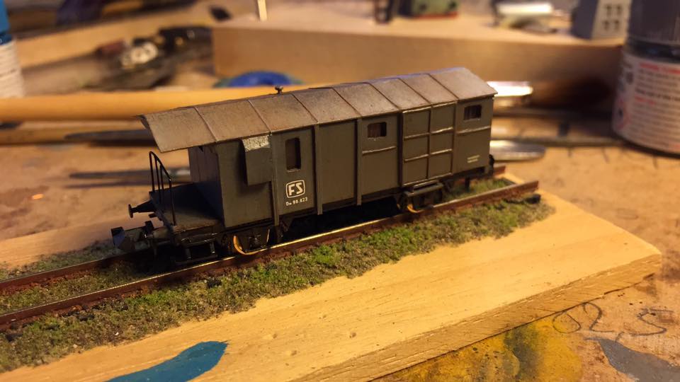

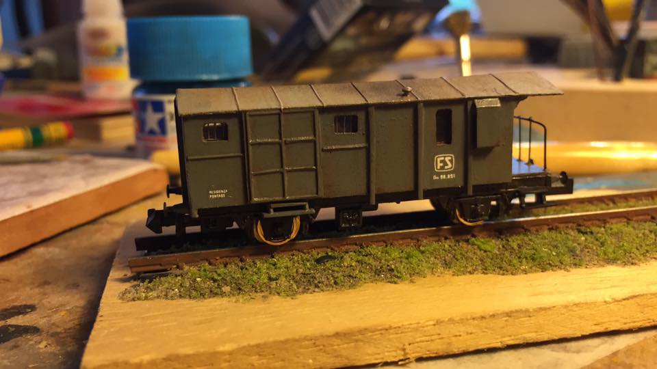

ecco il risultato di un pomeriggio libero, di plasticard da 1mm e di un telaietto di carro che stava nella scatola dei ricambi. verniciatura a pennello su primer Tamiya e decals mdf-danifer,invecchiamento e poi mano di semilucido tamiya a fissare tutto.

Azz.. :shock: :shock:
Bello !
In N poi ...
Forse l unica cosa che farei è scurire un po le ruote , il lucido le evidenzia troppo....
Bel lavoro , complimenti!
Gianfranco :D
 Oggetto del messaggio: Re: bagagliaio Dm scala N
MessaggioInviato: domenica 1 ottobre 2017, 14:25
Messaggi: 400
Grazie Gianfranco! Le ruote in origine erano minitrix di plastica, bruttissime e per nulla scorrevoli, le ho cambiate mettendo quelle in più della d143 lineamodel, sono in ottone tornito. Coloro le vele di nero o marrone! E sono in lavorazione: Ne120, D345, D341, vrz e altro!
