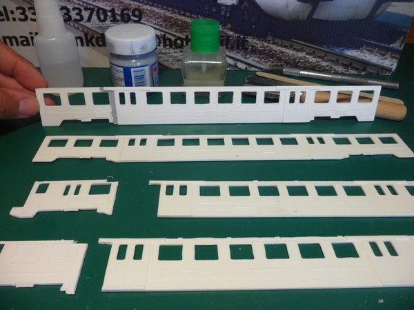

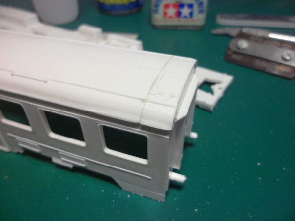

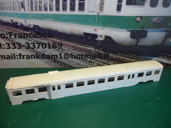

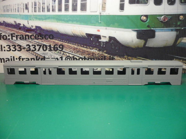

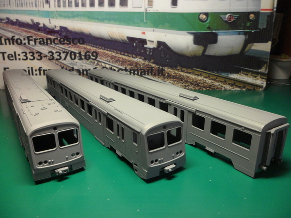

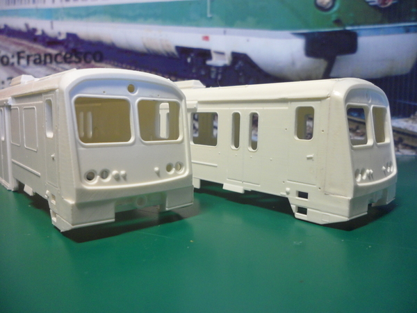

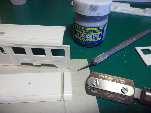

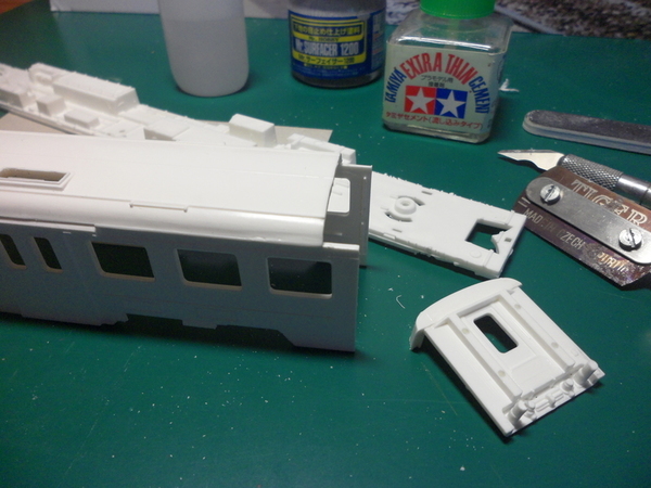

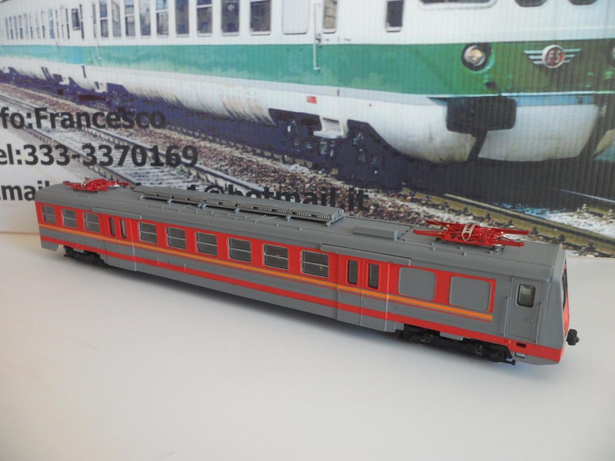

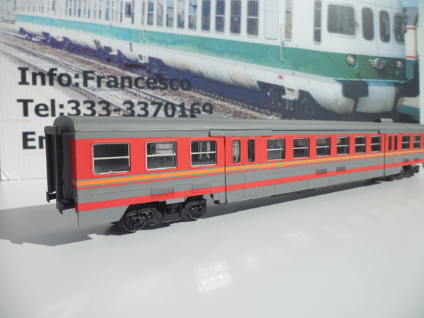

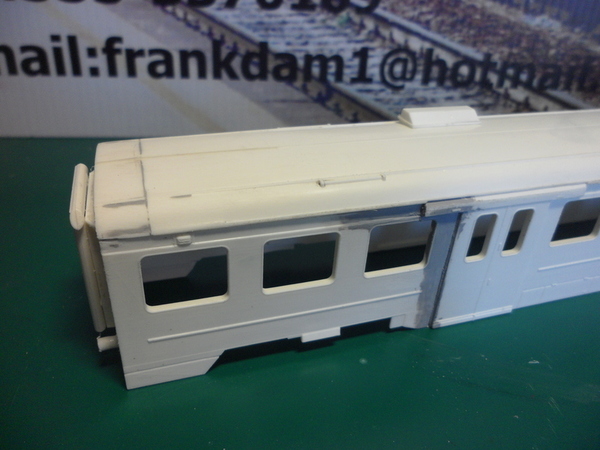

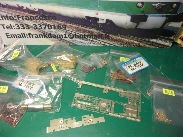

Appena aperta la scatola non mi sono meravigliato più di tanto vedendo le stampate di questo kit,ho avuto già modo di lavorare altri modelli di questa casa,purtroppo la plastica è sempre la stessa piena di ritiri e sbavature mentre forme e dettagli sono più che accettabili.Lavoro per un amico,guardando le tante stampate presenti nella scatola per realizzare 4 o 5 convogli a 2 elementi,mi sono chiesto "perchè non provare a realizzare una rimorchiata Le 763 con tutte le modifiche necessarie?".Armato di tanta pazienza e tanto olio di gomito mi sono messo al lavoro,tutto sommato è proseguito fino adesso liscio come l'olio,ad oggi manca ancora del lavoro prima di terminarle,a corredo una serie di foto del lavoro,saluti.

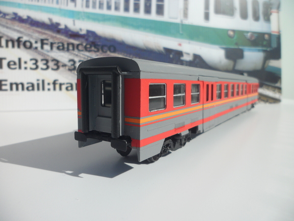

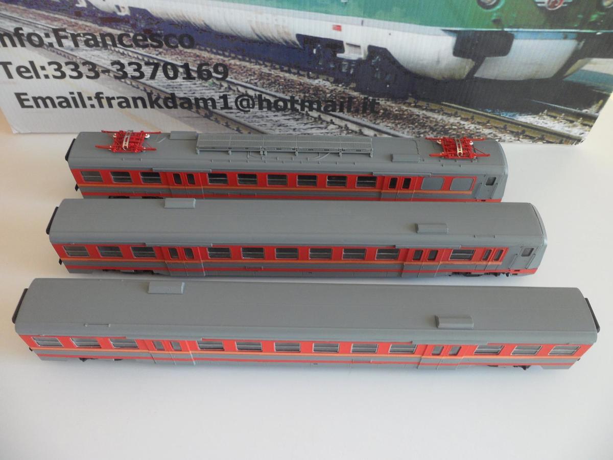

La rimorchiata Le 763 è praticamente terminata,ora resta da completare le altre due per formare il convoglio,saluti.

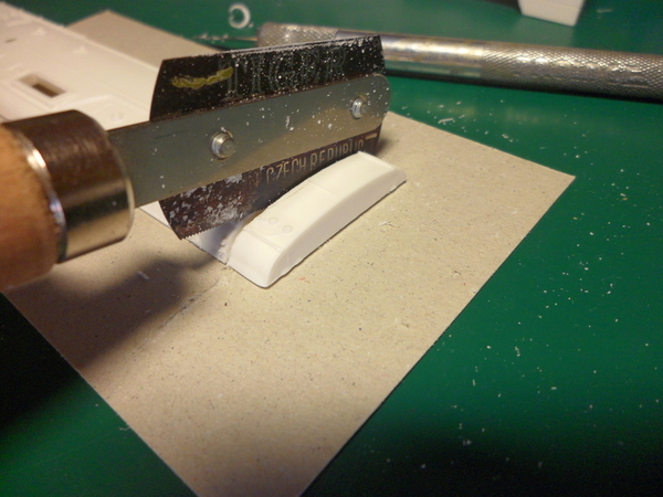

- come si chiama quell' utensile che monta la lama d'entrata? È una figata pazzesca, utilissima che voglio comprare!
- la verniciatura é davvero ottima, per le strisce hai fatto le relative mascherature o hai utilizzato le decals del kit?

Ciao Francesco,
bel lavoro, molto pulito, complimenti. :wink:

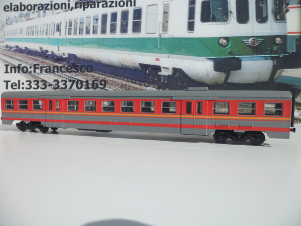

Una sola osservazione, se ti andrà di prenderla in considerazione: a differenza dell'Ale 582 e della Le 562, che le hanno comunque in posizione diversa, la Le 763 non ha le piccole griglie rettangolari nella parte bassa sotto la modanatura orizzontale... :roll:

Grazie,rispondo in ordine,per le decals sono state utilizzate quelle del kit,soltanto la linea arancione tutto il resto è stato realizzato con mascherature.L'attrezzo che si vede in foto è un seghetto della Tiger,bisogna cercare fra gli utensili per modellismo statico,grazie saluti.

Grazie Mario,grazie per la segnalazione,verrà presa inconsiderazione,eppure sono sicuro di aver visto foto con la vecchia livrea avere quelle griglie,saluti.

Te lo confermo, 4 griglie per lato la Ale 582 (due parte posteriore, 2 parte centrale) 2 per lato (1 + 1) la Le 562.
Nessuna griglia sui due i lati, anche in vecchia livrea, per la Le 763.

Sto facendo la stessa cosa (però intendo lavorare su fiancate clonate in resina da me), e ti chiedo
con i carrelli come hai fatto? da dove provengono? sono cloni delle MDVC o di quelli contenuti nella confezione?
 Oggetto del messaggio: Re: Ale 582 - Le 562 - Le 763
MessaggioInviato: lunedì 9 ottobre 2017, 7:52
Messaggi: 1512
I carrelli sono quelli del kit,puliti bene dalle tante sbavature,hanno una buona riproduzione e una volta montati hanno un ottimo funzionamento,saluti.

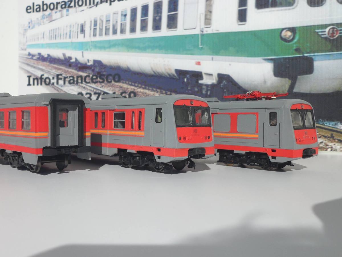

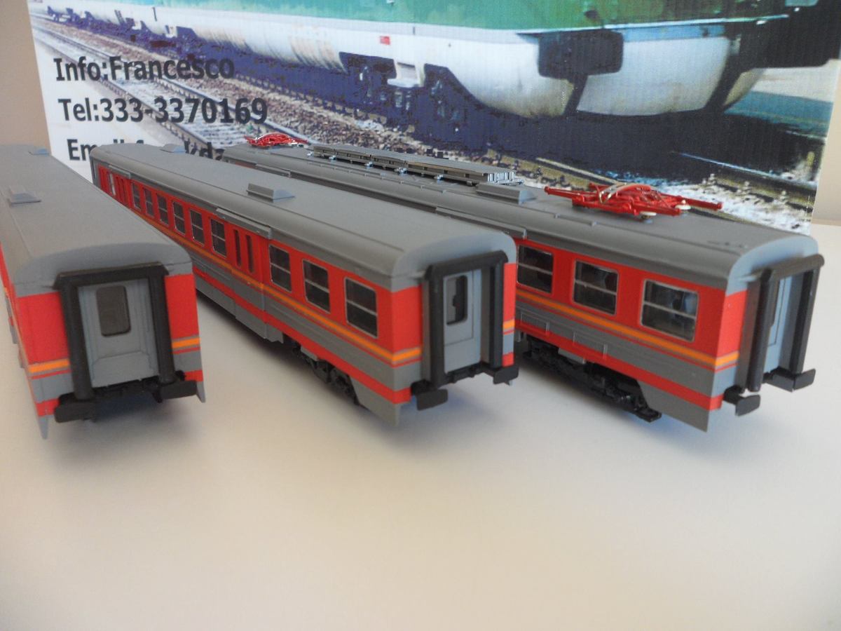

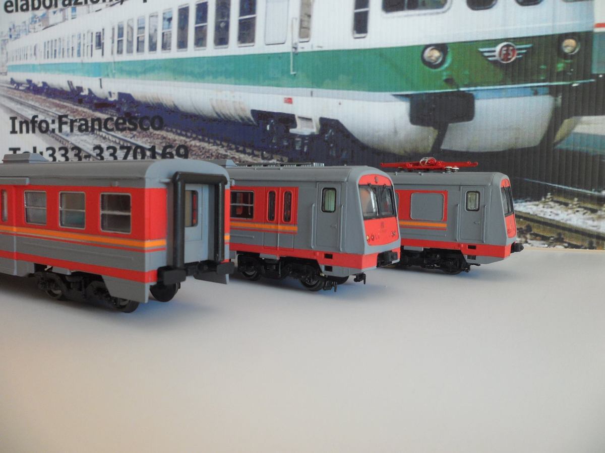

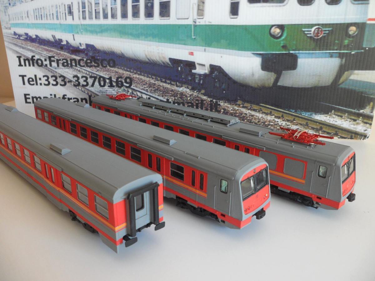

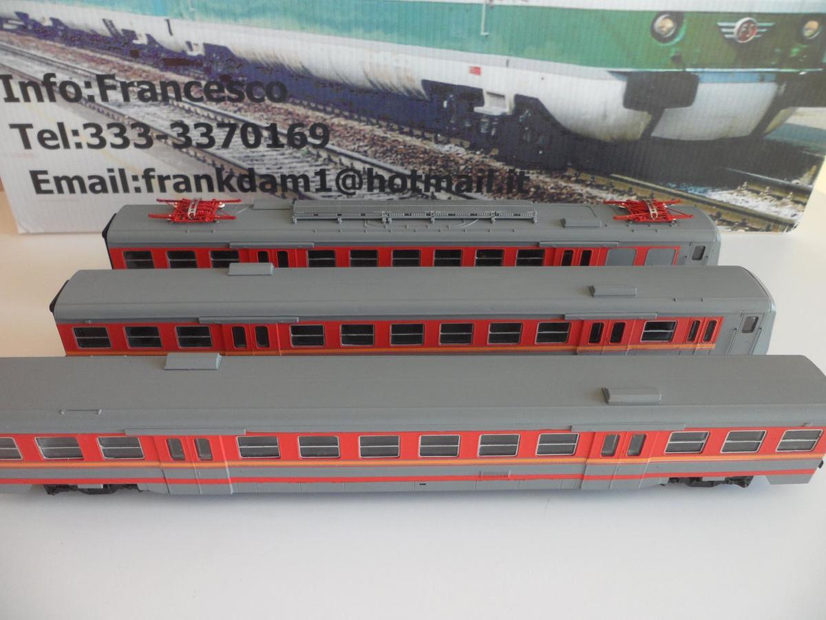

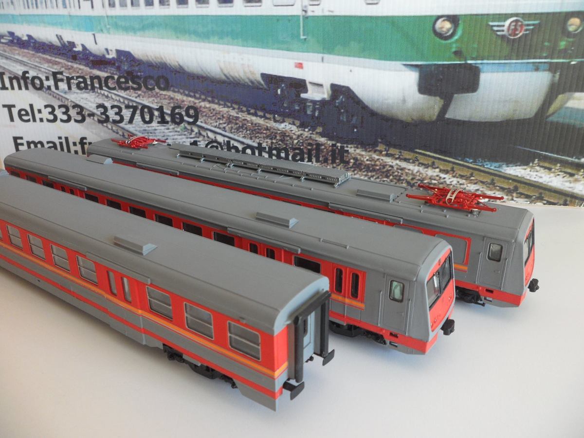

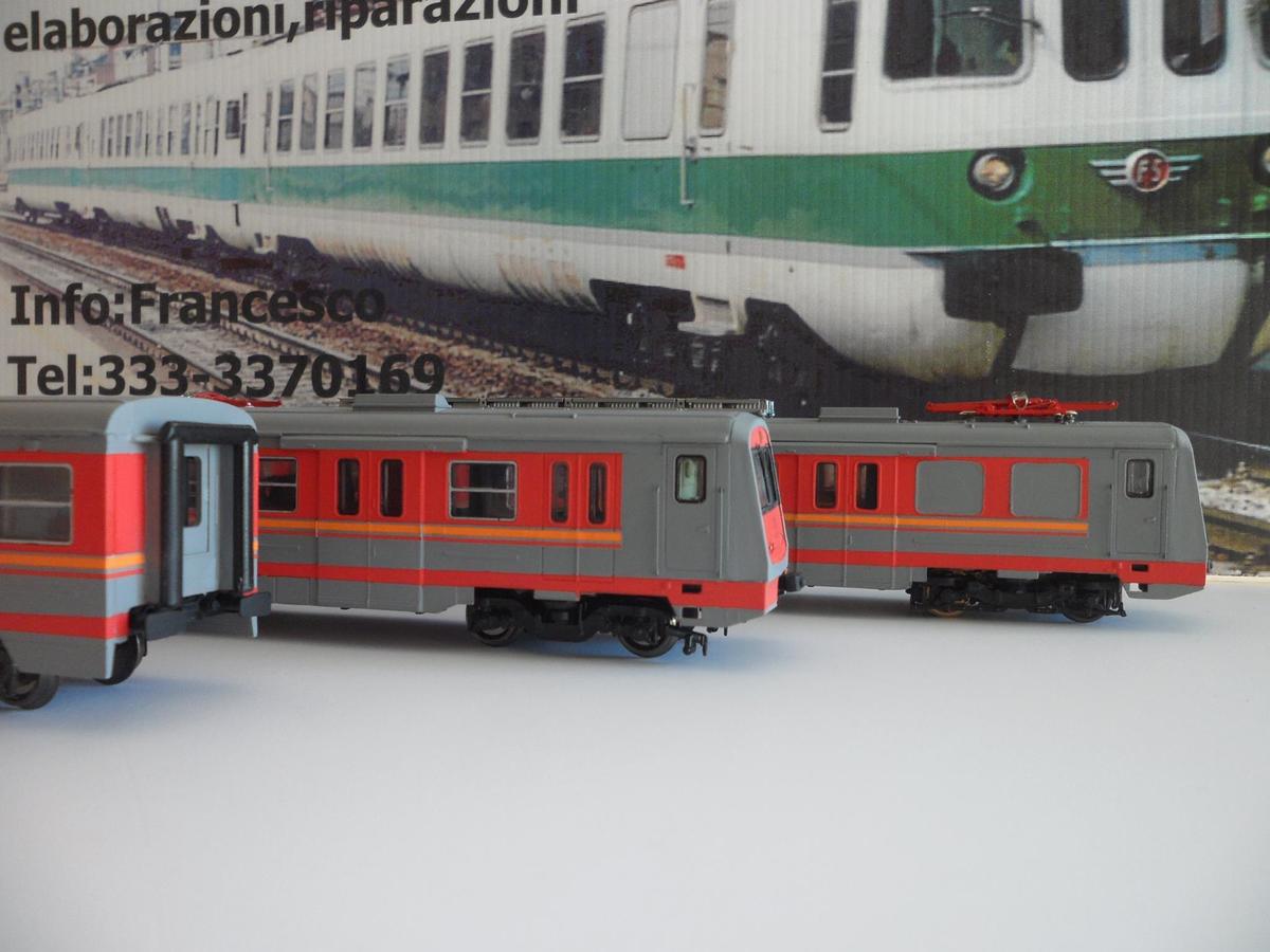

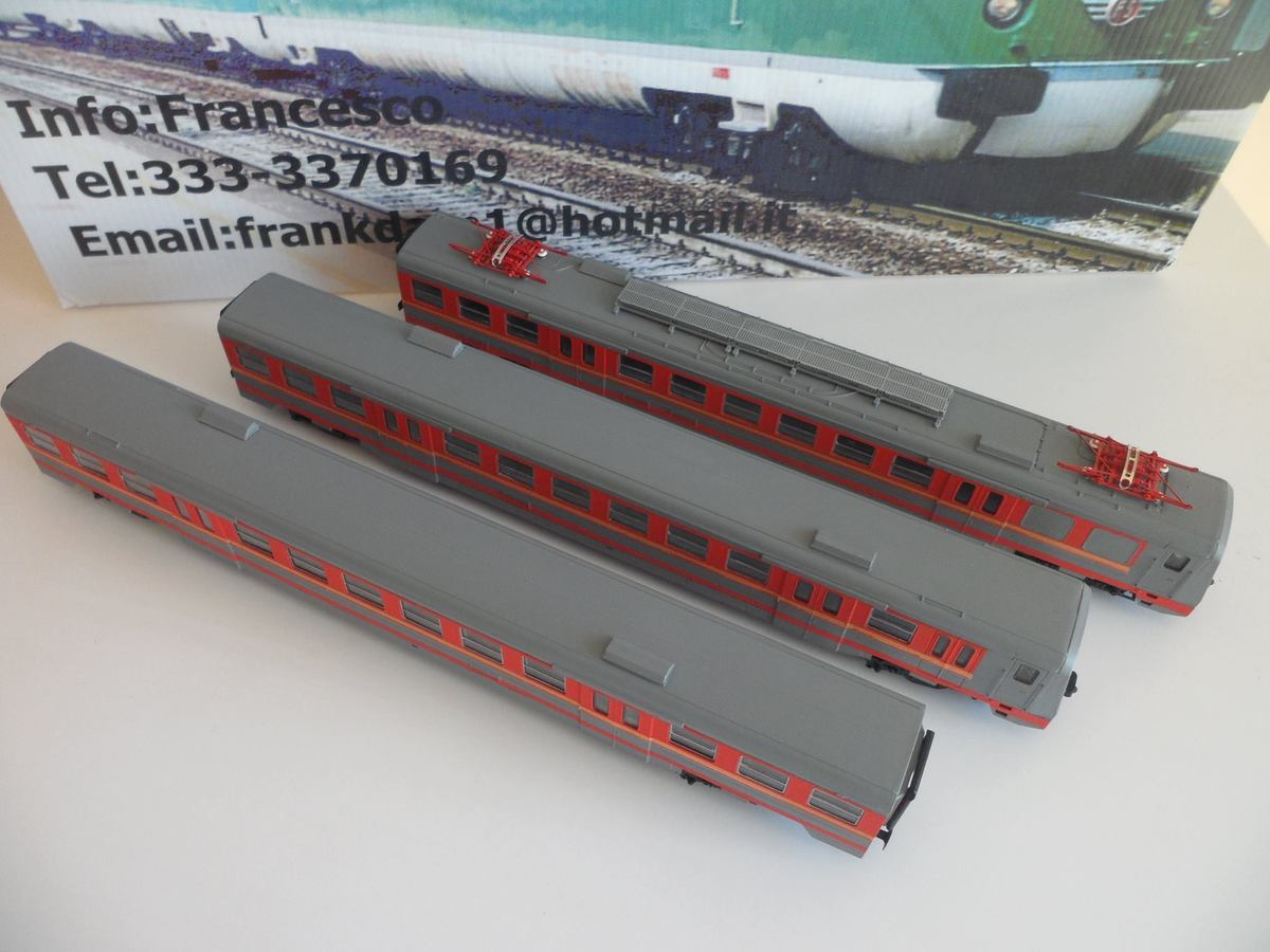

Completato il convoglio,il lavoro è stato abbastanza lungo e impegnativo ma allo stesso tempo molto divertente,foto a corredo,saluti.

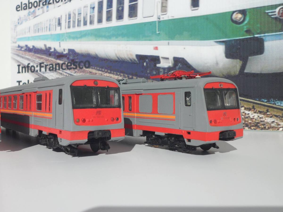

Potresti postare una foto laterale della motrice per capire quanto la motorizzazione sia invasiva?
Saluti,
Riccardo
MessaggioInviato: lunedì 13 novembre 2017, 10:01
Messaggi: 1512
riccardo m ha scritto:
Ottimo lavoro: complimenti.
Saluti,
Riccardo
Soltanto nei primi 2 finestrini dietro la porta di salita ma quasi impercettibile,nascosta e ben studiata,appena posso ti faccio una foto,grazie saluti.
