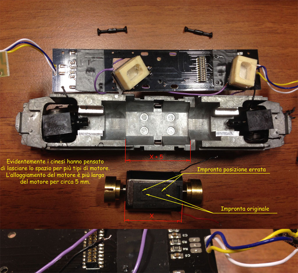

Dopo lo smontaggio per l'inserimento del Kit Almose+decoder il motore era stato rimontato in posizione errata.
La Hornby ha pensato bene di fare una sede per il motore più larga di 5mm rispetto al motore stesso, quindi al rimontaggio il motore era stato posizionato in modo non corretto cosicché uno dei giunti cardanici premeva contro la cuffia calettata nel carrello anteriore e quindi in curva faceva l'effetto "fresa" e generava un rumore fastidioso.
Sembra che la sede più larga sia stata progettata per poter accettare più modelli di motori.
Diversamente non mi spiego perché ci sia un vano più ampio del necessario che induce facilmente a rimontaggi errati.

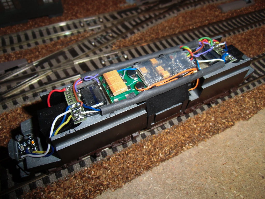

La cura definitiva è stata quindi:
1. eliminazione totale della mainboard Almrose e quindi ricablaggio della locomotiva in modo "tradizionale"
2. Sostituzione dell'MX645 da modello Plux22 a "normale" con fili
3. Aggiunta di condensatori tampone per eliminare le incertezze di alimentazione alle basse velocità dovuto al materiale delle ruote e le lamelle di presa di corrente
4. Aggiunta di un filtro antidisturbi per il motore

Nelle foto:
- La E424.047 ricablata in modo professionale da Portigliatti

No, intendevo dire proprio 8 metri (di plastico) e la locomotiva è nuova.
La culla è più ampia di 5 mm rispetto al motore.
Vedi la foto che è ancora allo stadio "con" scheda Almrose.
Spiace dirlo, ma un montaggio "lasco" di 5 mm può far cadere in errore anche i cinesi che la montano, non solo gli utenti che la ri-montano.
Sede-motore.jpg [ 231.62 KiB | Osservato 8346 volte ]

Confermo manca la culla.
Apri un'altra loco e poi impari di cosa parlo.

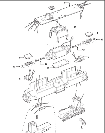

Marco ha ragione giubio, non c'è una culla che blocca il motore per i "nasi" come era presente nelle produzioni italiane. Come da esploso HR il motore viene messo nel telaio e poi tenuto solo in posizione ma non centrato dalla calandra di plastica nera.
Comunque in merito al problema elettrico, sto notando che più i decoder diventano sofisticati più diventano sensibili alle interferenze EMI generate dai motori, se poi aggiungiamo che i motori di fattura cinese che vengono montati in tutti i nuovi modelli (roco esclusi) sono di una qualità secondo me penosamente scadente...non mi stupisco che poi capitino inconvenienti simili....in ogni caso siamo già al secondo caso.... http://www.forum-duegieditrice.com/viewtopic.php?f=21&t=95643 e chissà quanti altri non scritti sul forum...
esploso_424.jpg [ 63.44 KiB | Osservato 8316 volte ]

Si ok manca la culla dal basso, ma c'è un facente funzioni dall'alto, quindi il motore deve stare fermo al suo posto ed in centro.
Il pezzo 11, direi che è tenuto in posizione dal PCB; pertanto il nuovo PCB deve prevedere tale accorgimento.
Mi pare che chi ha rimontato ha non ha messo gli occhi dove aveva le mani.

Per come è assemblato, l'insieme motore+culla (pezzi 11), nel modello HR2418 c'è la possibilità di sistemare il motore in varie posizioni.
Il motore non ha riferimenti: è 5 mm più corto della sede, quindi puoi spaziare all'interno della sede e devi posizionarlo al centro per evitare problemi.
Il motore ha poi sopra e sotto due strati di materiale gommoso che fanno spessore e ti permettono il bloccaggio tra i corpi "11".
Tutto li, semplice-semplice.
Vero che se non fai attenzione, puoi montare il motore decentrato, così come è capitato a me.
Un progetto ben fatto non dovrebbe permettere questo errore...ma dai... stiamo parlando di un modello in miniatura, mica di un ordigno nucleare in mano a Kim o Donald.

marco_58 ha scritto:
... direi che è tenuto in posizione dal PCB; pertanto il nuovo PCB deve prevedere tale accorgimento...
Il PCB centra un tubo, il pezzo 11 ha 4 dentini che si incastrano nel telai bloccandolo....poi...il pcb a sua volta si incastra sopra al pezzo 11 tramite altri 4 dentini ma, meccanicamente non partecipa al bloccaggio del pezzo 11 ne del motore.
In ogni caso il modello ce l'ho pure io e per curiosità sono andato a vedere com'è fatto, in effetti ha ragione giubio, il sistema di fissaggio del motore non è dei migliori. Il posizionamento si deve fare ad occhio (con possibilità di errore), non c'è un "autocentraggio" e lo scivolamento del motore nel vano del telaio è evitato solo dall'attrito dei gommini pressati dal pezzo 11...insomma la progettazione è stata fatta un pò alla "belin di segugio" :lol:
