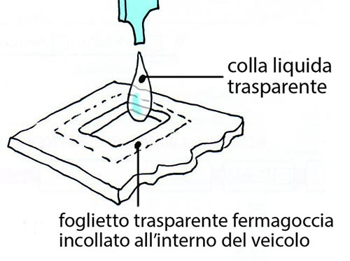

Sto cercando di portare a filo i vetri dei finestrini di un (vecchio) V 221 Lima.
Mi pare che una buona soluzione possa essere quella indicata nel disegno.
Ma che colla (o resina) devo usare?
...e per le eventuali bolle?...
Grazie!
colla liquida trasparente.jpg [ 66.18 KiB | Osservato 7924 volte ]

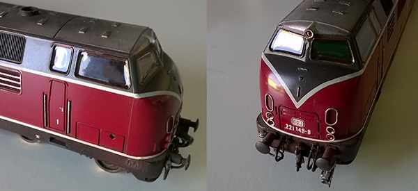

rimesso in sesto il vecchio V 221 Lima. Devo dire che con i finestrini a raso (resina trasparente col metodo indicato dal disegno) il modello riprende pienamente la sua dignità, sinceramente perduta dai vetri incassati, simili a grosse occhiaie.
Ho anche ritoccato il telaio originale, di un improbabile e plasticoso grigio, per una versione nera (aerografo); ritoccati in colore nero/ruggine anche ruote e carrelli. Ho aggiunto sul pancone anteriore gancio modellistico e tubazioni di servizio
Il modello che ne risulta fa la sua figura sul plastico, lo stampo della cassa non è proprio male e restituisce abbastanza bene le linee complesse del prototipo. I carrelli hanno però il passo più corto del dovuto.
Il motore G, in questo modello, è particolarmente silenzioso; ho anche aggiunto un notevole peso all'interno dello spazioso telaio originale, che rende la marcia del modello particolarmente stabile ed aumenta la forza di trazione.
Per 5 euro (costo del modellino ad una mostra scambio) non potrei pretendere di più ed in più mi sono divertito a salvare qualcosa destinato a finire in fondo ad un cassetto o alla demolizione.

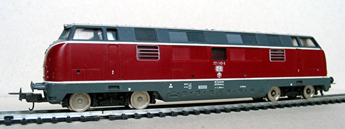

Commento file: il modelli Lima riveduto, sul plastico con un convoglio DB
leggero.v221lima.jpg [ 96.84 KiB | Osservato 7924 volte ]
Commento file: il modello originale Lima
DB221.jpg [ 73.8 KiB | Osservato 7924 volte ]

ho usato una resina liquida monocomponente (abbastanza fluida) acquistata in un negozio di belle arti e decoupage, dal costo irrisorio di circa 3 euro. Il difetto di questo prodotto è che ha una forte retrazione in fase di asciugatura ma ho rimediato (dopo alcune prove) mettendone veramente poca, anzi proprio lo stretto necessario. Asciugandosi la retrazione è minima e riduce il fastidioso "effetto lente" presente in caso di dosi massicce.
Le foto impietose a forte contrasto (fatte per accontentarvi :D ) non rendono bene la fluidità estetica che il modello riceve dai vetri a raso.
Un'altro accorgimento usato è che ho messo il nastro adesivo all'esterno del modello facendo colare le goccia di resina dall'interno. Ciò ha permesso una perfetta linearità dei vetri (letteralmente a filo) ma mi ha dato qualche problemino nell'eliminare qualche bolla d'aria dovendo lavorare all'interno della carrozzeria.
Ma io, che sono abbastanza pignolo sugli effetti estetici dei miei modelli, mi ritengo soddisfatto pur nella considerazione che si tratta di un modello rimediato e raffazzonato alla meglio. Ma ad onor del merito di Lima, devo dire che il mio V221 non sfigura sul plastico anche assieme allo splendido V200 Roco

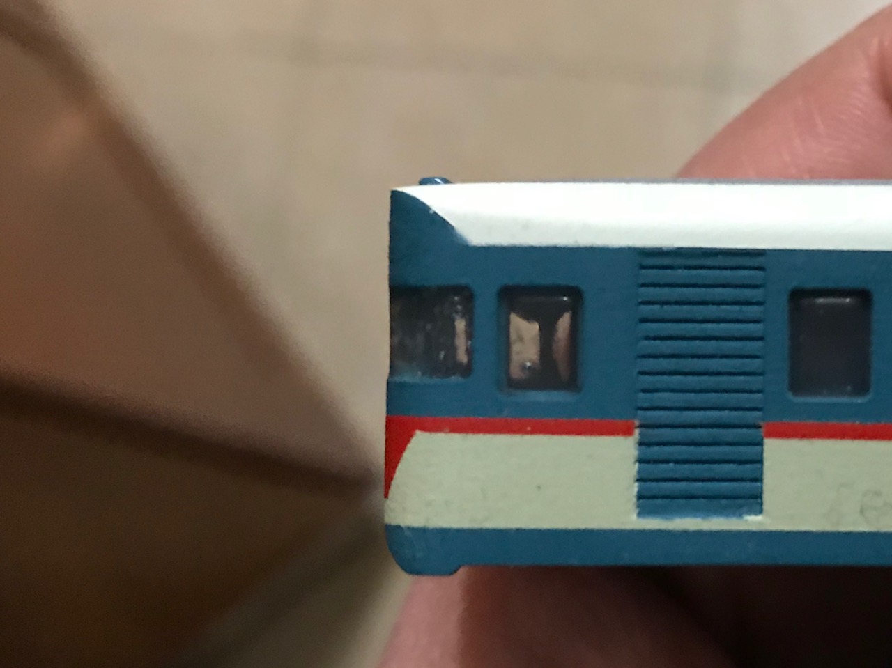

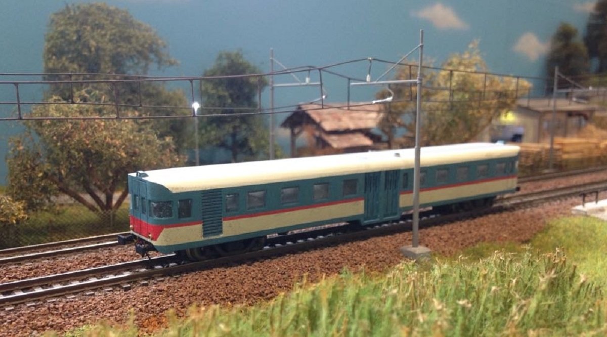

Per i finestrini della mia 668 in TT, ho usato il micro kristall clear.
E' simile a colla vinilica molto densa che, una volta asciutta, diventa trasparente.
Come supporto per la stesura ho usato del nastro adesivo messo esternamente al modello, metre ho dosato il prodotto internamente.
In questo modo i ritiri sono praticamente invisibili e il finestrino resta perfettamente a filo scocca.
IMG-201.jpg [ 134.27 KiB | Osservato 7786 volte ]

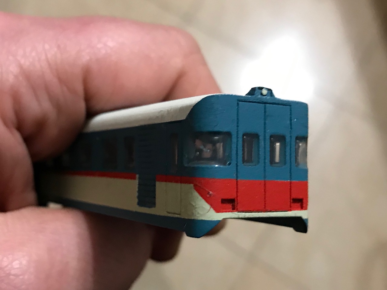

 Oggetto del messaggio: Re: che colla o resina devo usare?
MessaggioInviato: giovedì 26 aprile 2018, 12:34
Iscritto il: martedì 10 marzo 2015, 13:18
Messaggi: 157

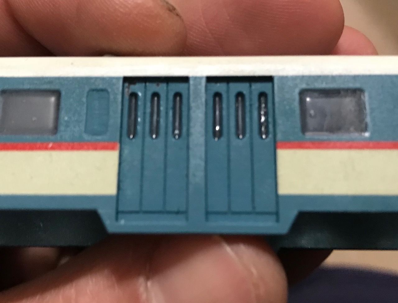

Qui si vede un po' meglio...
IMG_0998.jpg [ 184.63 KiB | Osservato 7782 volte ]
IMG_0996.jpg [ 156.53 KiB | Osservato 7782 volte ]
IMG_0997.jpg [ 160.53 KiB | Osservato 7782 volte ]
