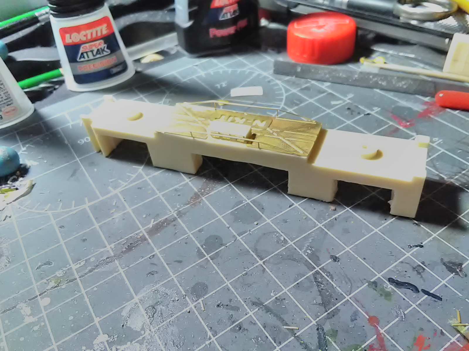

Per prima cosa ho tolto alcuni pezzi della cassa che le istruzioni consigliano di togliere, e ho dato qualche limatina per adattare il sottocassa fotoinciso. Poi con una punta da trapano ho portato i fori per il perno dei carrelli alla dimensione suggerita dalle istruzioni. Va fatta anche una prova con l'imperiale per adattare fori e spinotti.

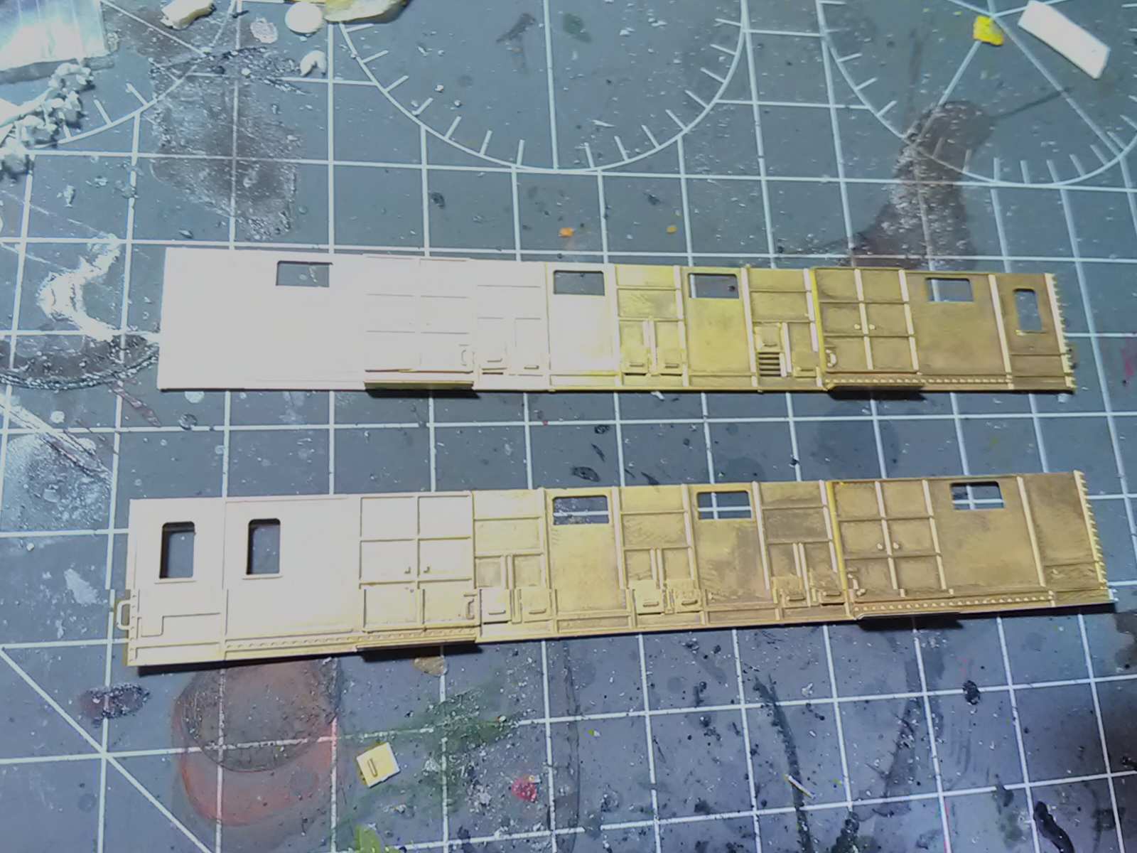

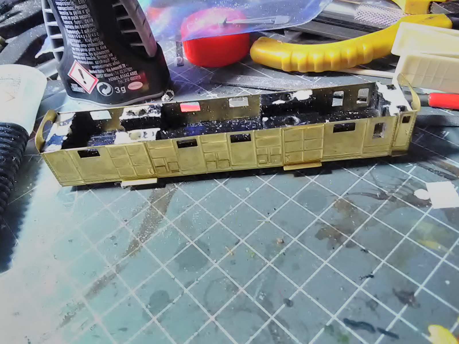

Poi ho staccato con cura le fiancate, le porte e gli sportelli degli aeratori e li ho incollati al loro posto. Per fare ciò ho usato Attak Gel che consente qualche secondo in più per posizionare correttamente i pezzi prima dell'incollaggio. Attenzione, se incollate gli sportelli degli aeratori in posizione chiusa l colla potrebbe filtrare dalle griglie…. :evil: (lo fa, lo fa)
2 Fiancate.jpg [ 167.41 KiB | Osservato 7082 volte ]
Mhhh noto ora che nella foto c'è un taglio probabilmente dovuto alla fotocamera.

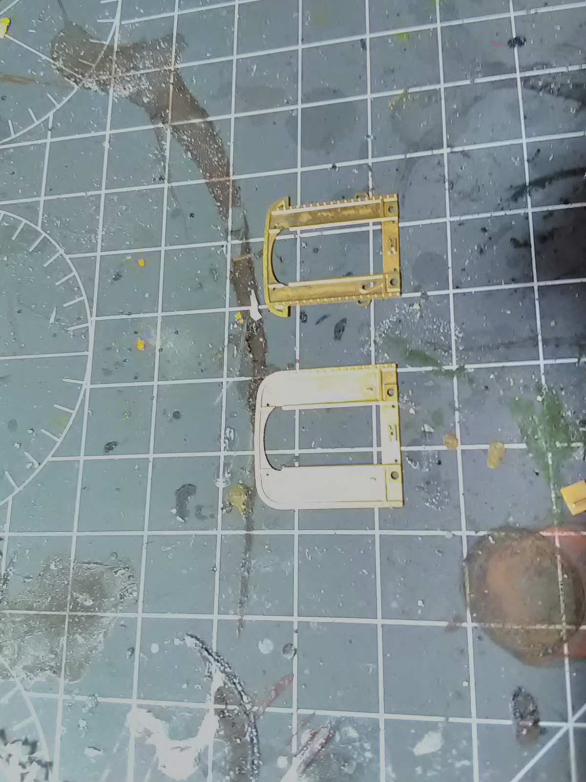

Poi ho montato i vestiboli c he sono in due pezzi e pulito le testate.
3 Testate.jpg [ 144.97 KiB | Osservato 7082 volte ]
4 vestiboli.jpg [ 142.64 KiB | Osservato 7082 volte ]

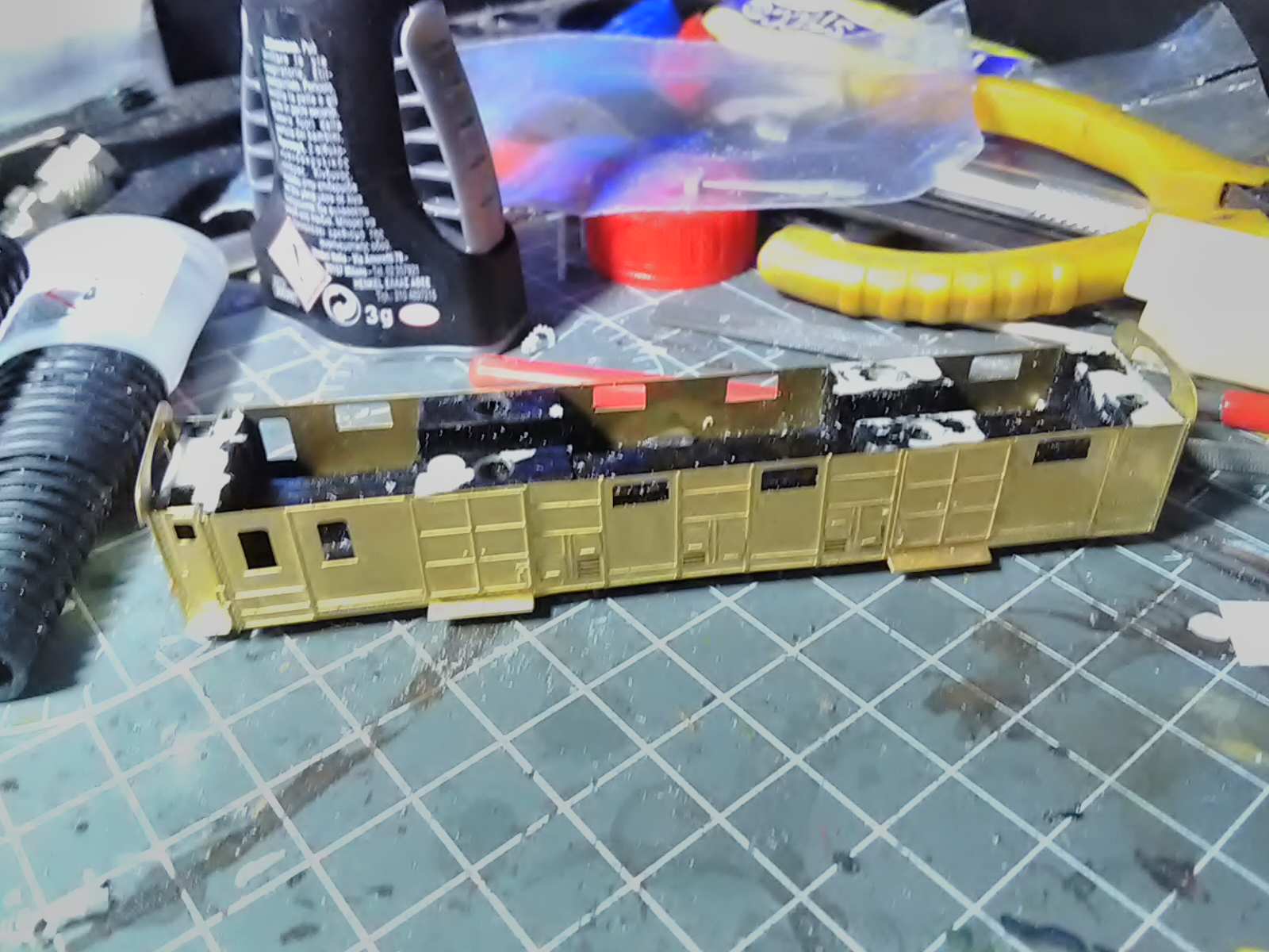

5.3 cassa.jpg [ 158.66 KiB | Osservato 6898 volte ]
5.1 cassa.jpg [ 161.85 KiB | Osservato 6898 volte ]
5 cassa finita.jpg [ 181.79 KiB | Osservato 6898 volte ]
Montata la cassa, bisogna stare attenti ad allineare i vari particolari

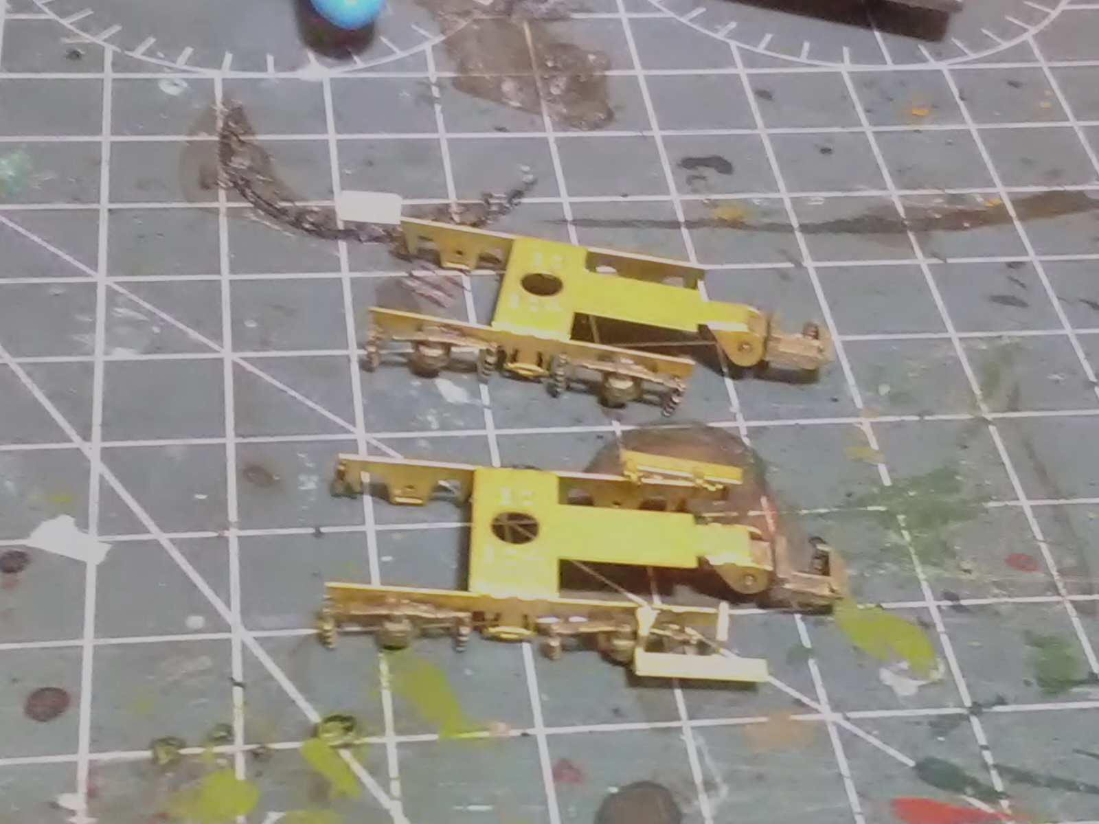

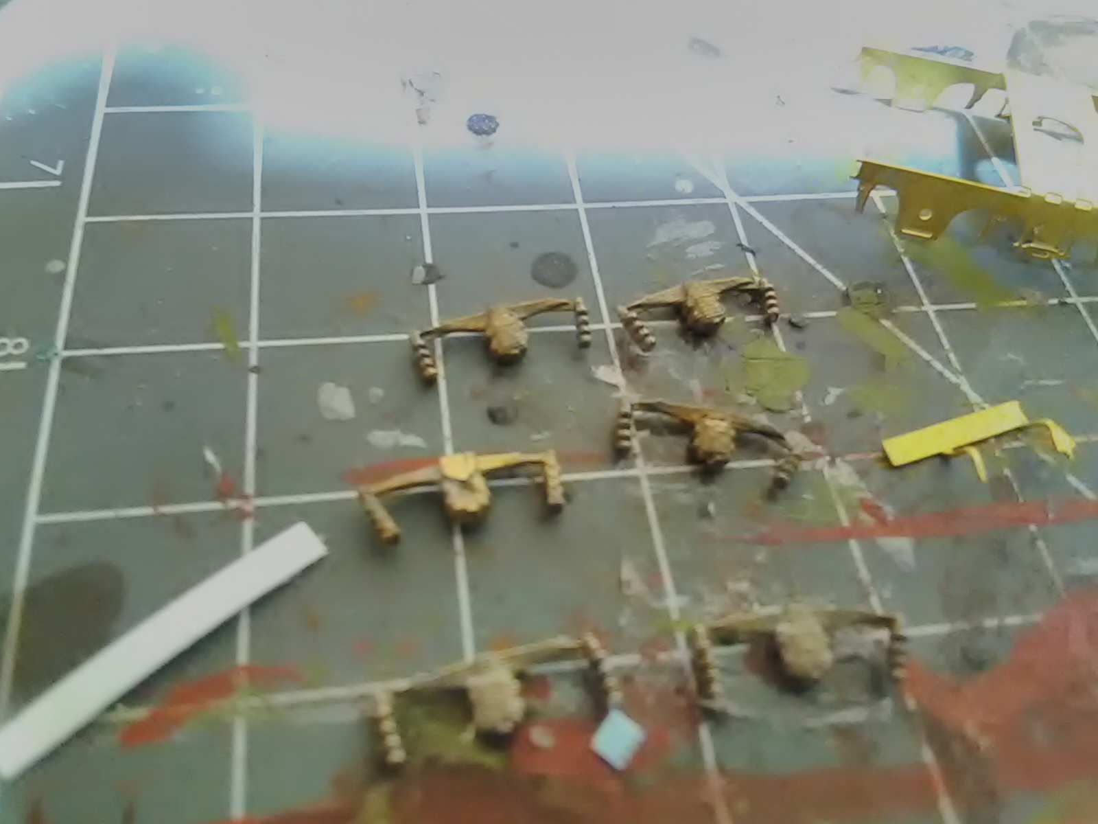

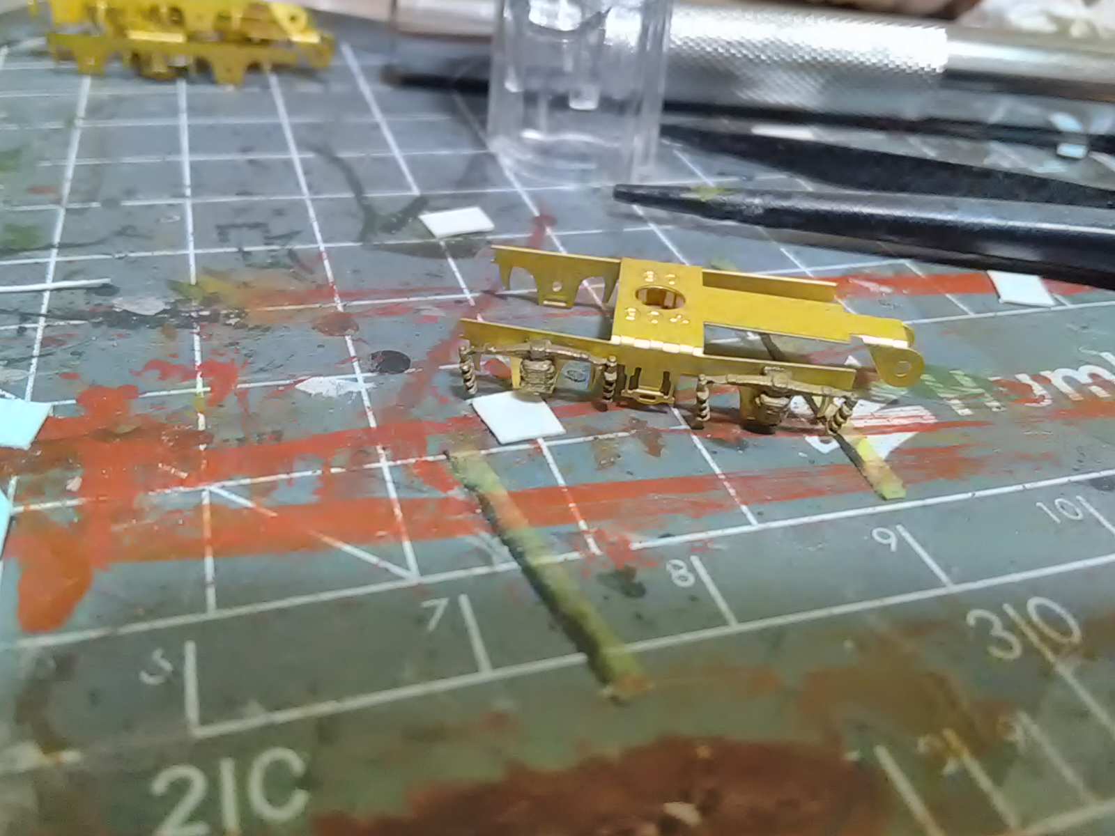

I carrelli si montano rapidamente, basta piegarli lungo le linee tratteggiate e aggiungere le parti in fusione. L'ultimo aggiustamento sarà da farlo a carrello finito e dipinto per sistemare gli assi
6 carrelli piegati.jpg [ 126.86 KiB | Osservato 6895 volte ]
7 boccole e sospensioni pulite.jpg [ 88.56 KiB | Osservato 6895 volte ]
Anche le pedane di accesso vanno piegate provando qual'è il punto giusto per la piegatura
8 carrelli e scalette.jpg [ 126.14 KiB | Osservato 6895 volte ]
Attenzione a incollare prima le sospensioni e poi le pedane (solo su un carrello, quello che ha due quasi invisibili riscontri per montarle). Il gancio entra nel supporto e poi basta stringere un po' la fotoincisione ed il gioco è fatto
9.1 carrello completo.jpg [ 118.89 KiB | Osservato 6895 volte ]
9 carrello con sospensioni.jpg [ 132.9 KiB | Osservato 6895 volte ]

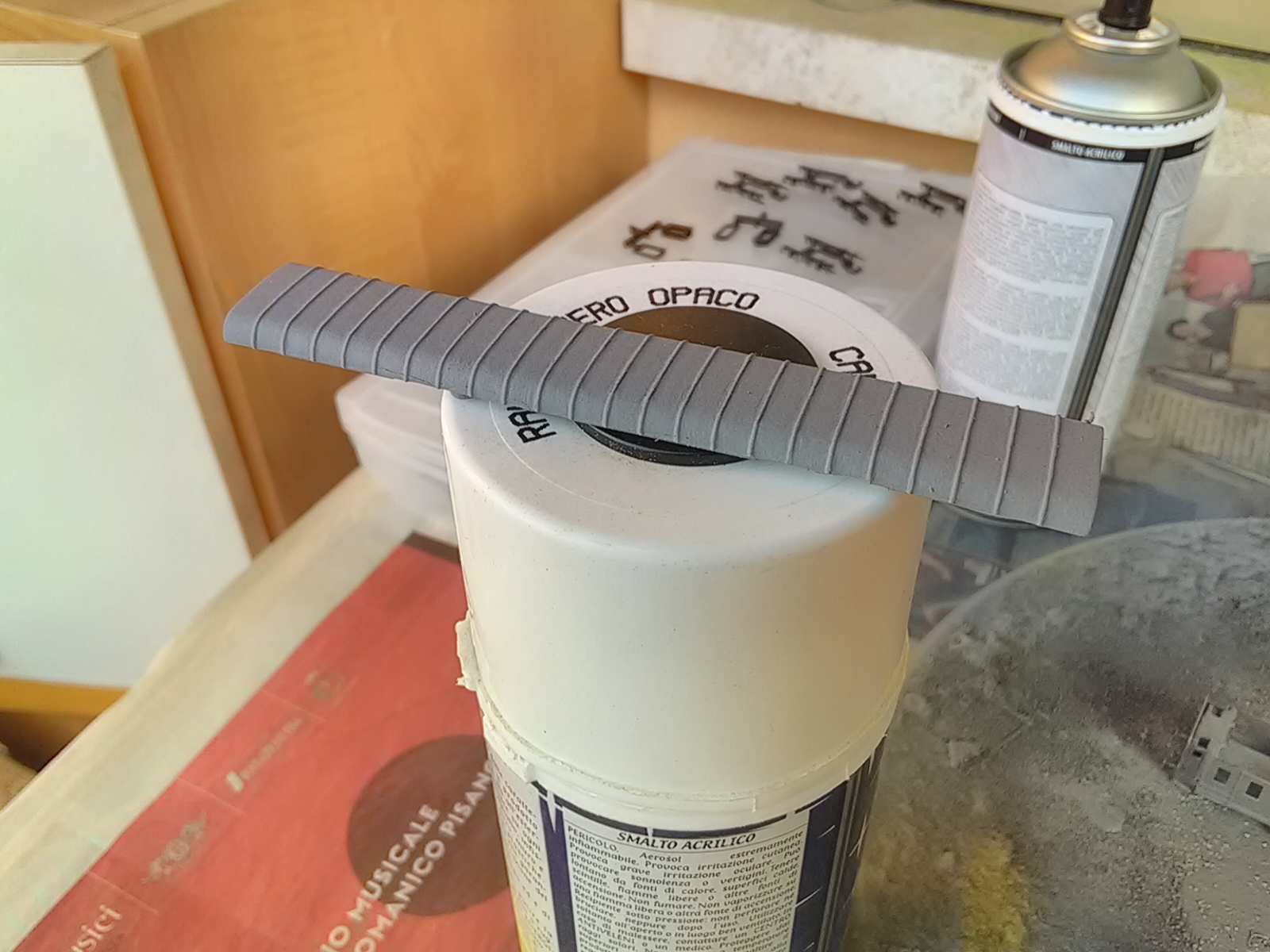

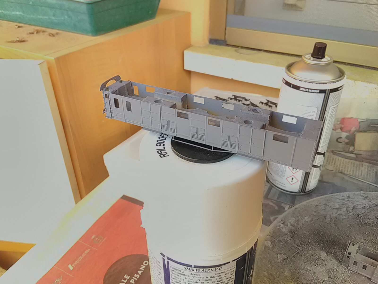

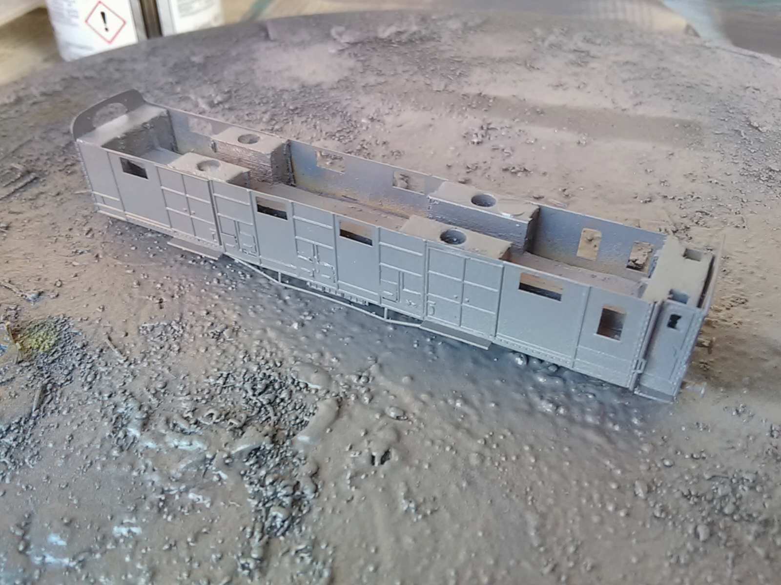

Prova di montaggio e base col primer della Humbrol
10 prova di montaggio.jpg [ 158.54 KiB | Osservato 6734 volte ]
11 primer.jpg [ 109.25 KiB | Osservato 6734 volte ]
11.1 primer.jpg [ 119.3 KiB | Osservato 6734 volte ]
11.3 tetto p.jpg [ 121.89 KiB | Osservato 6734 volte ]

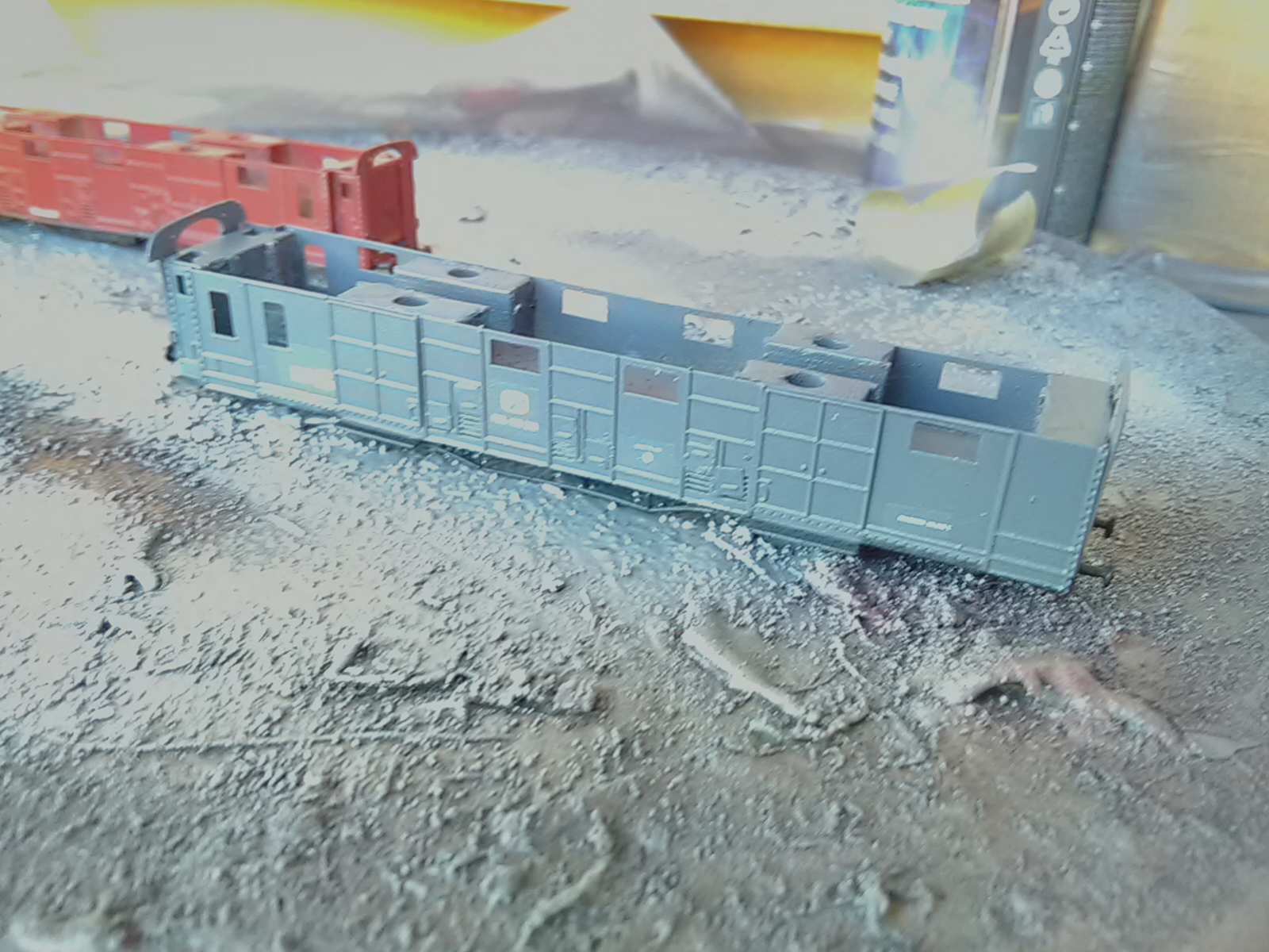

Colore, ne sto facendo due contemporaneamente Grigio Ardesia e Rosso Vagone. Nella foto non si vedono bene i colori, sono un po' sfalsati rispetto all'originale
