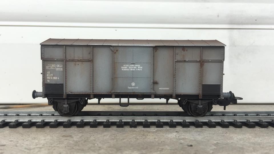

6 anni fa iniziai la mia avventura nel ferromodellismo con la scala N, ricavandone grandi soddisfazioni.

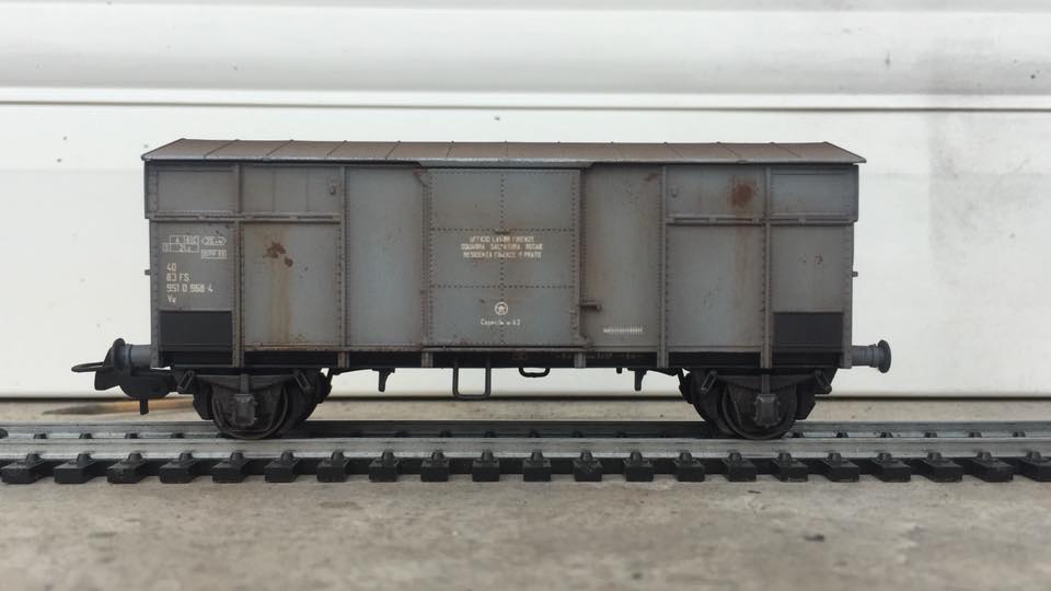

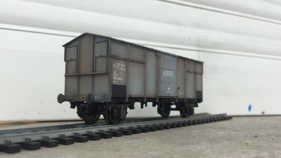

Recentemente però un amico mi ha convinto a ''togliermi degli sfizi'' per alcuni modelli FS che in N non esistono, e ho deciso di iniziare con un TTM Kit; ho scelto il carro G. L'ho costruito direttamente da scatola nella versione di servizio (Va) modificando pochissimo (solo gli assi sono sostituiti con dei trix e i timoni modificati con molle), mentre la parte veramente divertente è stata la verniciatura-sporcatura: verniciatolo in grigio un po' più scuro, ho successivamente fatto un postshading con grigio chiaro per evidenziare i pannelli. Le scrostature sono ad acrilico, mentre le colature e le velature di ruggine dilavata sono realizzate con polveri MIG e il loro fissativo. L'imperiale ha ricevuto una mistura di acrilici ad aerografo. Ecco le foto:
VA!.jpg [ 41.36 KiB | Osservato 9960 volte ]
VA1.jpg [ 33.56 KiB | Osservato 9960 volte ]
VA2.jpg [ 45.2 KiB | Osservato 9960 volte ]
VA3.jpg [ 34.5 KiB | Osservato 9960 volte ]
VA4.jpg [ 41.14 KiB | Osservato 9960 volte ]
VA5.jpg [ 40.79 KiB | Osservato 9960 volte ]
VA6.jpg [ 56 KiB | Osservato 9960 volte ]

bravo...ben montato e meglio verniciato..
quindi hai schiarito il centro dei pannelli o hai scurito i bordi?
aerografo o pennello ?
facci sapere ...e adesso passiamo all'F... :lol: :lol: :lol: :lol:
 Oggetto del messaggio: Re: TTM Kit: primo modello in H0...
MessaggioInviato: venerdì 27 aprile 2018, 17:42
Messaggi: 400
ciao Claudio! ho usato interamente l'aerografo :mrgreen: , e il procedimento è questo: ho dapprima verniciato con un grigio più scuro del grigio cenere (mix di Revell ''grey'', revell ''blue grey'' e revell ''staubgrau'', tutti acrilici) dato in due mani non spesse. Una volta ben asciutto (30 minuti), ho usato solo il ''grey'' (che è molto chiaro rispetto agli altri due), applicato sempre ad aerografo, ben diluito, insistendo nelle parti lisce dei pannelli. Sui portelloni ho fatto la medesima operazione per ogni riquadro circondato dalle chiodature. A pennello tutto il resto dell'invecchiamento, eccetto che per alcune scrostature dove ho usato una gommapiuma tagliata e sfilacciata con la quale ho picchiettato qua e là del marroncino.
Ora...devo cercare le finanze, e l'F può partire!

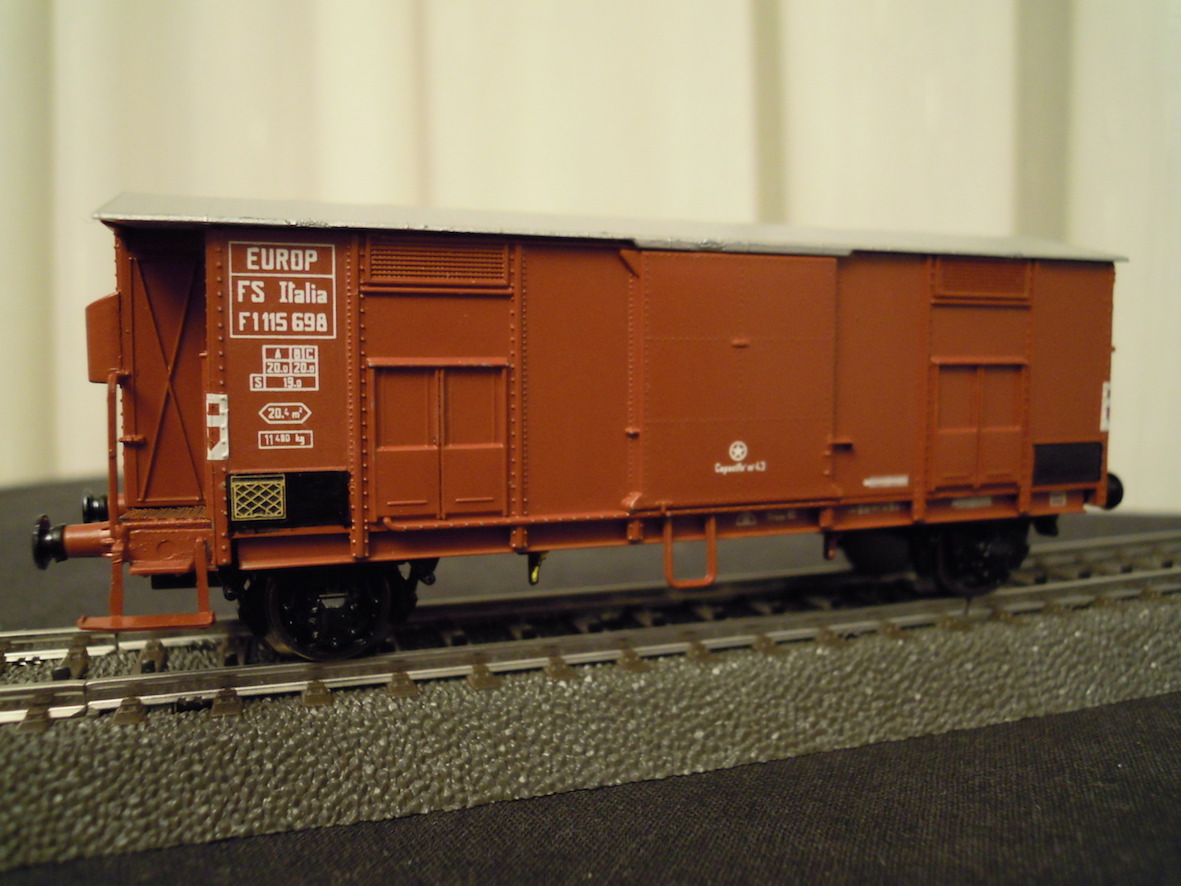

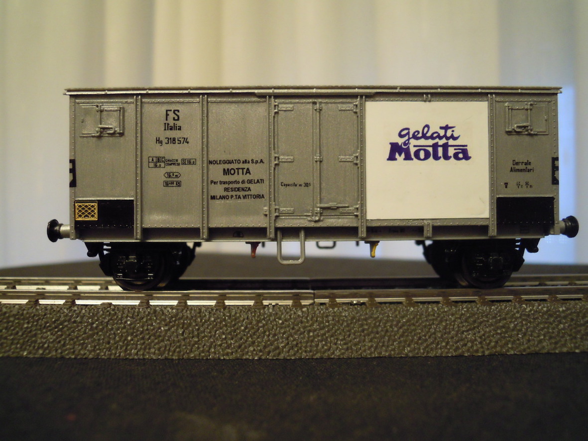

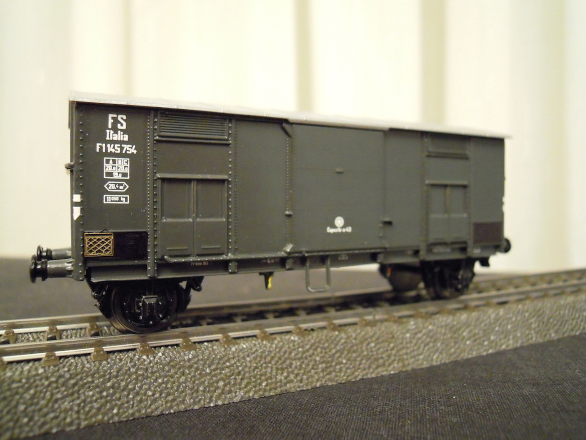

Bellissimo...io a suo tempo realizzai questi, che però non ho mai patinato. Sono dipinti a pennello con colori Puravest e forte diluizione (1 parte di colore, 3 di acqua distillata, qualche goccia del loro prodotto antischivature)
DSCN3638.jpg [ 230.91 KiB | Osservato 9717 volte ]
DSCN3758.jpg [ 244.89 KiB | Osservato 9717 volte ]
DSCN3637.jpg [ 235.22 KiB | Osservato 9717 volte ]
DSCN3755.jpg [ 239.67 KiB | Osservato 9717 volte ]
DSCN3756.jpg [ 240.81 KiB | Osservato 9717 volte ]

:shock: il risultato è eccezionale! l'alluminio è sempre il puravest?
MessaggioInviato: sabato 28 aprile 2018, 18:32
Iscritto il: lunedì 25 luglio 2011, 20:54
Messaggi: 541
Si, sempre Puravest.

@ Snaggletooth: curioso il carro gondrnd ma da dove salta fuori, hai una foto del carro al vero?
mandi, max
Ciao, il carro Gondrand lo aveva a catalogo la Rivarossi ci sono foto in rete al proposito, ma io avevo da qualche parte anche una rara foto del carro vero

Pik ha scritto:
Snaggletooth ha scritto:
... Sono dipinti a pennello con colori Puravest e forte diluizione (1 parte di colore, 3 di acqua distillata, qualche goccia del loro prodotto antischivature)
Snaggle, complimenti! Mi interessa molto il tuo metodo.
Usi un primer di base?
Quante mani di Puravest così diluito, per arrivare alla giusta densità? P.es. quante mani di rosso vagone per coprire il nero della plastica, se non dai primer chiaro?
Pennello morbido di martora?
Scusa le tante domande; non posso più usare un box aspirante, e mettersi sul balcone con l'aerografo non sempre è pratico.. :roll:
Grazie, ciao!
Ciao,
non ho usato nessun primer, ho solo lavato per bene con sapone neutro le parti in plastica. Gli stampi di tutti i miei vagoni (ho postato questi, ma ne ho realizzati più di uno dello stesso tipo) erano grigi e non neri, quindi non saprei dirti al proposito delle mani di copertura su una stampata nera.
Posso dirti che con una diluizione spinta come quella utilizzata da me, servono parecchie mani per arrivare ad unifirmare e coprire per bene, naturalemnte essendo il colore molto blando non si perdono i dettagli, tipo le chiodature come hai potuto vedere. Il colore peggiore è stato il bianco del carro Gondrand, credo di aver dato una 15ina di mani...quindi serve pazienza in quel caso.
Per i pennelli: certamente i migliori sono quelli di martora kolinski, ma molti di questi vagoni, sulla base dell'esperienza che acquisivo dopo ogni modello, in realtà ho utilizzato un pennello sintetico piatto, larghezza circa 6/8 mm. utilizzato di "punta", praticamente perpendicolare alla superficie da dipingere e "accarezzando" la superficie.

Snaggletooth: ho cercato in rete se trovavo qualcosa di quel vagone Gondrand ma niete....solo cari poker o rivarossi.
