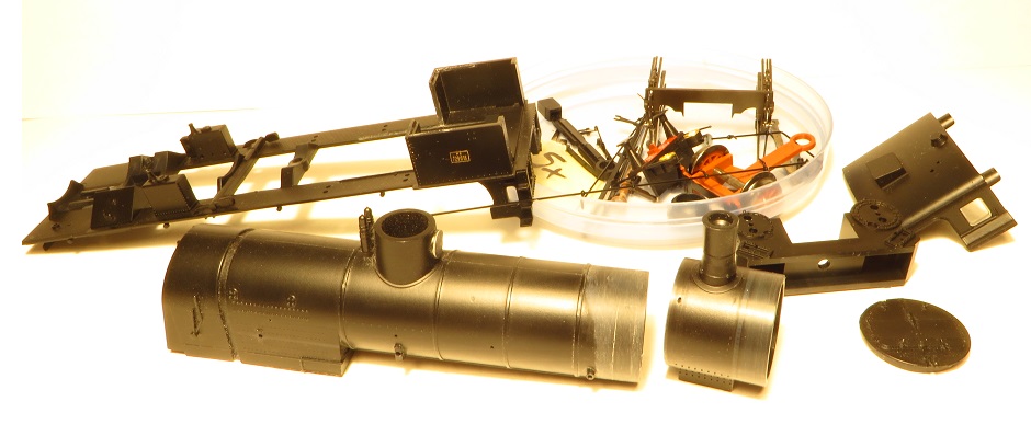

Una "preda bellica" sottoposta a una...grande revisione.
G.
IMG_8341-1.jpg [ 217.89 KiB | Osservato 8391 volte ]

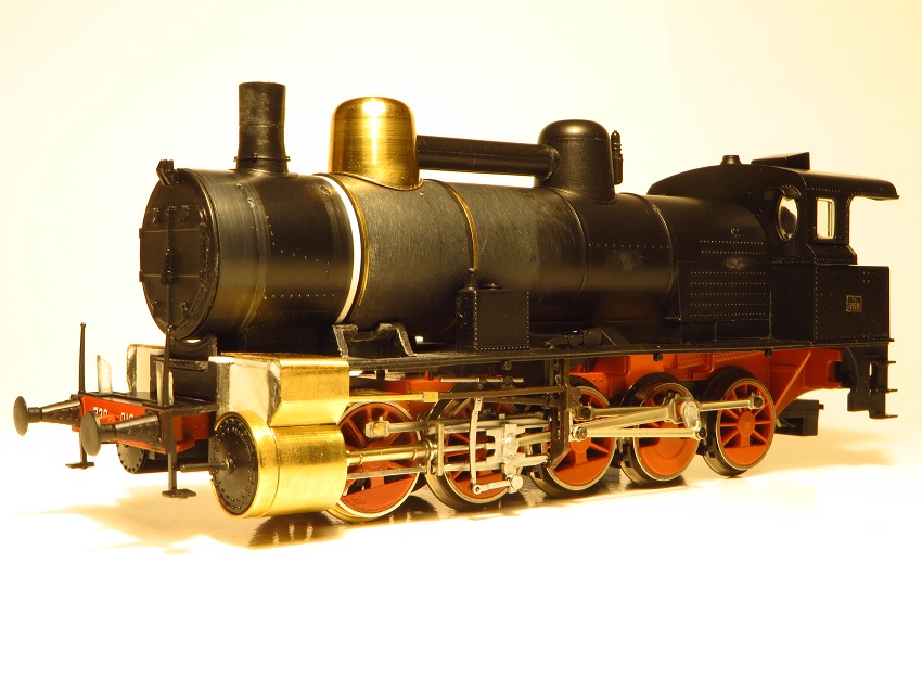

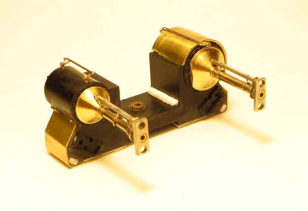

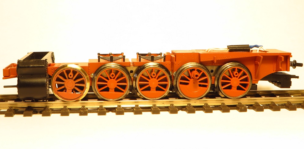

Bè, visto che è "tornata su", confermo che è sta fatta da una 729 di Kleinmodellbahn, con il solito taglia e cuci.
Grazie dei complimenti, e saluti.
G
IMG_8105-1.jpg [ 104.93 KiB | Osservato 7649 volte ]
IMG_8146.jpg [ 140.83 KiB | Osservato 7649 volte ]
IMG_8183-1.jpg [ 61.46 KiB | Osservato 7649 volte ]
IMG_8177-1.jpg [ 140.52 KiB | Osservato 7649 volte ]
 Oggetto del messaggio: Re: Ex 170 SB diventata 477 FS.
MessaggioInviato: domenica 31 marzo 2019, 8:45
Messaggi: 6288
Azzz...altissima chirurgia... :D :D :D
Il telaio lo hai allungato o era già quello klein?
Complimenti ancora , spettacolari le parti costruite ex novo per gli stantuffi dei cilindri e , soprattutto , il secondo duomo...che immagino tornito dal pieno.
Un tutorial sul come farlo sarebbe utile con qualche foto...per noi pasticcioni... :lol: :lol: :lol:
