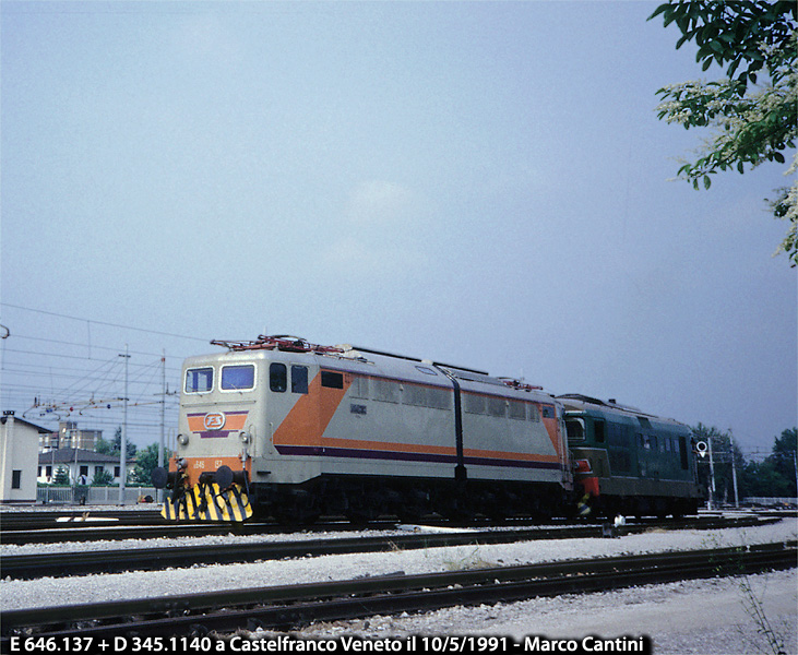

Certo che la E 646.137 ha rivestito la bella livrea MDVC, come tutte le E 646 della serie 006-210.
Eccola a Castelfranco appena uscita dalla Fervet dopo un Cambio Carrelli manovrata dalla D 345 del criminalmente soppresso merci omnibus Bassano-Mestre

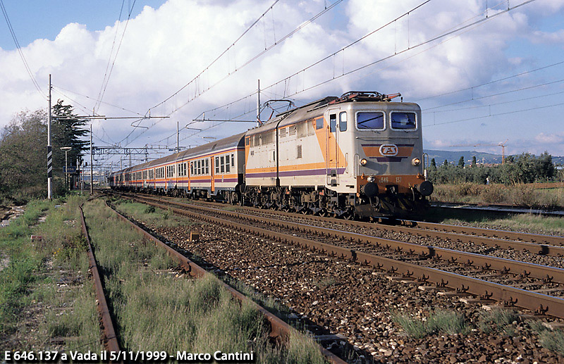

Otto anni dopo è assegnata a Firenze e gira per il compartimento con la sua teoria di 8 belle carrozze tipo MDVC con la pilota TE. Qui con l'11721
2 E 646.137 Vada 05-11-1999.jpg [ 233.8 KiB | Osservato 12664 volte ]
Nel 2006 l'ho rifotografata, purtroppo nella schifosa livrea xmerdprrr a Piombino, ma mi par di capire che a te interessava soprattutto la livrea MDVC
