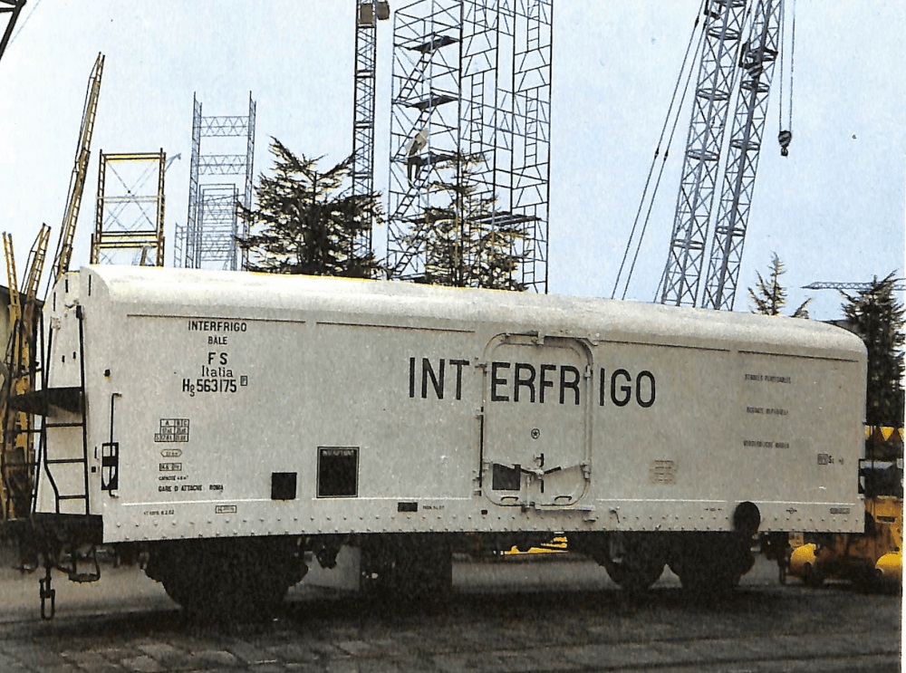

Non ricordo come né dove trovai questa... È un carro privato Interfrigo marcato FS Italia Hg 563 175, abbastanza diverso dagli Hg 1957 semi-unificati riprodotti in scala da Pocher-Rivarossi e poi Brawa. Qualcuno ne sa di più?

Questa foto ce l'ho anch'io. Ma....nulla saccio.....

Ha tutta l'aria di essere un prototipo unico, mentre la seconda foto sembra la Fiera di Milano. Stasera controllo se non avesse ricevuto la marcatura UIC

Sarebbe importante capire il sottocassa... conoscendo boccole e balestre eccetera si può provare ad abbozzare un'idea di modello, magari partendo da un vecchio RR o Lima.

ma scusate il riquadro nero della fiancata non è tipico della sncf??

Mi sa che c'è anche riportato "INSCRIPTION".....
L'Europa unita c'era, non è oggi :cry: :cry:

Dovrebbe essere un prototipo costruito da BPB Colleferro. La cassa è in vetroresina o similia, per questo ci sono i bulloni di fissaggio al telaio.
La foto alla Fiera di Milano è sul sito di Colleferro. Acquisterei l'originale se disponibile.

Aggiungo che nell'elenco dei carri INTERFRIGO del 1980 appare un carro isolato, nel blocco dei vari Ibes-Ibces-ecc italiani. Non so se fosse "lui", chi lo sa? 11 83 083 0 782, pre 1980, 03 83 801 7 999 post 1980 (Ibces)
