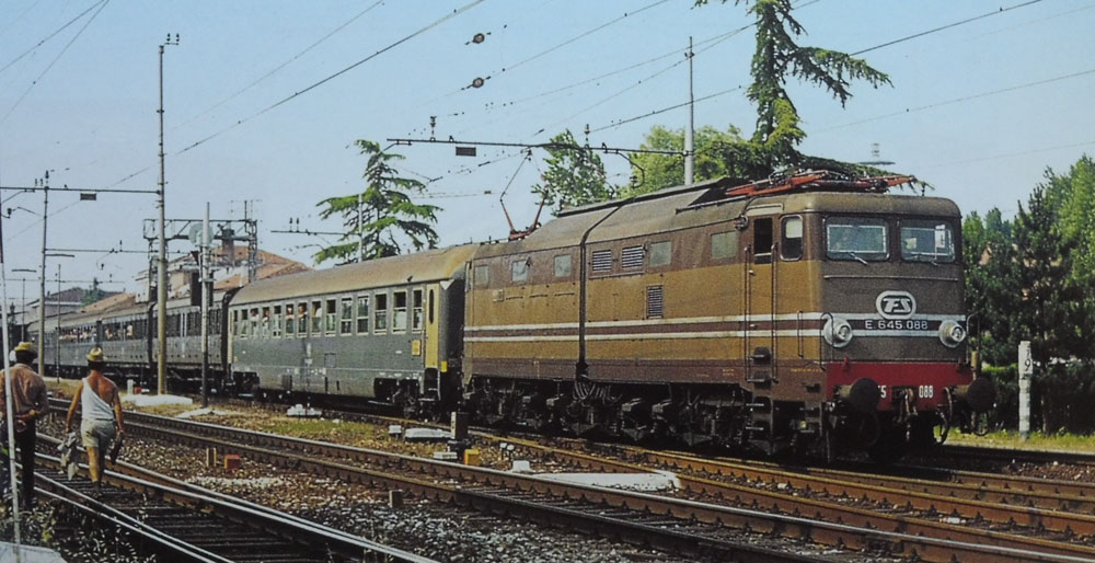

Ricordo una bella foto di Gianfranco Berto pubblicata sul numero speciale dedicato alle E645/E646. Si vedeva la E645 088 con modanature in testa ad un treno con una carrozza tipo X serie 1970 con carenature grandi seguita da centoporte ed altre carrozze antiquate. La foto era presa a Rovigo a metà anni settanta. Se riesco la posto.
Eccola!
E645 088 Rovigo anni 70 - foto G Berto.JPG [ 144.77 KiB | Osservato 3701 volte ]

Grazie!
Bellissima foto :wink:
