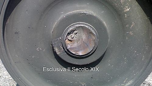

Allora; un po' di chiarezza:
sotto trovi una delle fotografie che sono circolate nei giorni immediatamente successivi all'incidente ferroviario di Viareggio (a cui tu penso ti riferisca se ho correttamente colto l'allusione).
SE tale fotografia è realmente relativa all'incidente in questione (non possiamo affermare nulla con certezza) in questa foto si vede chiaramente il punto in cui si è rotto l'assile.
Come vedi benchè si sia parlato di rottura di una boccola, in realtà la rottura è stata del fusello, ovvero del pezzo di assile che sporge dal centro ruota e su cui poggiano i rulli del cuscinetto vero e proprio.
Dalla foto si vede inoltre con chiarezza che la rottura è avvenuta "per fatica", infatti nella sezione si distinguono il punto di nucleazione, le linee di spiaggia e la sezione residua che si è rotta di schianto (quella frastagliata).
Come noto gli assili ferroviari sono sottoposti alla sollecitazione di "flessione rotante", in questo tipo di sollecitazione le fibre materiali sono sottoposte a cicli alternosimmetrici, ovvero subiscono sollecitazioni alternative di compressione e trazione a media nulla.
Tale tipo di sollecitazione è particolarmente pericolosa dal punto di vista della fatica, perchè consente ad una cricca di allargarsi stringersi, e al ciclo dopo riallargarsi, cosa che fa progredire la cricca sempre di più. Tieni presente che una cricca può partire anche da dentro il materiale (ad esempio per una bolla d'aria nella fusione) e senza presentare alcuna imperfezione o segnale dall'esterno.
Inoltre dal diagramma dei momenti statico di un assile si vede che la rottura è avvenuta proprio nei pressi della sezione più sollecitata, sottoposta alle sollecitazioni statiche di taglio e momento massimo.
Questo può significare che se quella foto è relativa a Viareggio, quell'assile potrebbe essere proprio la causa dell'incidente (assile rotto per fatica) e in seguito alla sollecitaizione tipica che subisce. (se si fosse infatti rotto di schianto in seguito all'incidente avremmo avuto un tipo di rottura ben diversa).
Inoltre dal momento che è impossibile vedere ad occhio nudo la nucleazione di una cricca e il suo stato di progressione; e che non è possibile prevedere in maniera deterministica se un pezzo pur correttamente dimensionato si romperà (è infatti funzione di come avviene la fusione da pezzo a pezzo e di altri fattori casuali) gli assili ferroviari sono sottoposti a controlli periodici ad ultrasuoni che sono volti a controllare periodicamente lo stato interno del materiale.
Non penso che lo stato di temperatura della boccola negli istanti precedenti l'incidente potesse dare alcun tipo di presagio; la boccola (il cuscinetto vero e proprio) infatti può aver continuato a funzionare correttamente sia prima che dopo.
