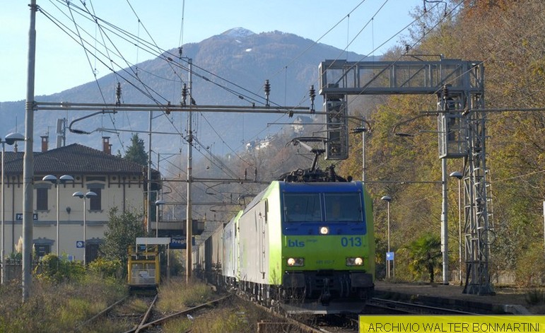

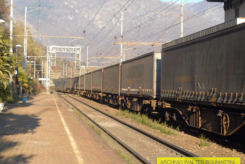

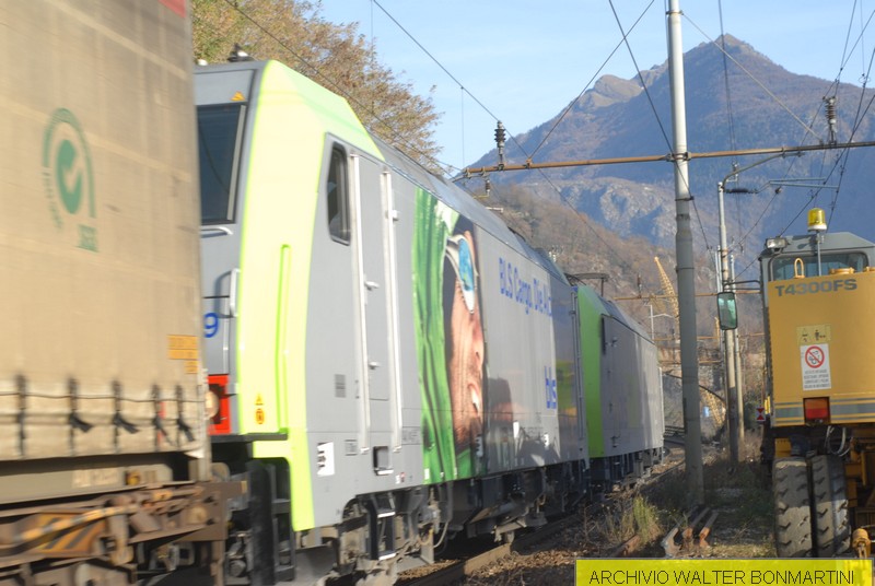

E 485-013 + Alpinista e Re 465 BLS con treno AMBROGIO.
BLS-485_013_485-Alpinista-forumduegieditrice485_486.jpg [ 125.07 KiB | Osservato 3819 volte ]
BLS-485_013_485-Alpinista-forumduegieditrice485_486...2.jpg [ 141.52 KiB | Osservato 3825 volte ]
BLS-485_013_485-Alpinista-forumduegieditrice485_486...3.jpg [ 104.48 KiB | Osservato 3825 volte ]
