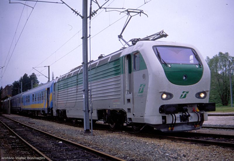

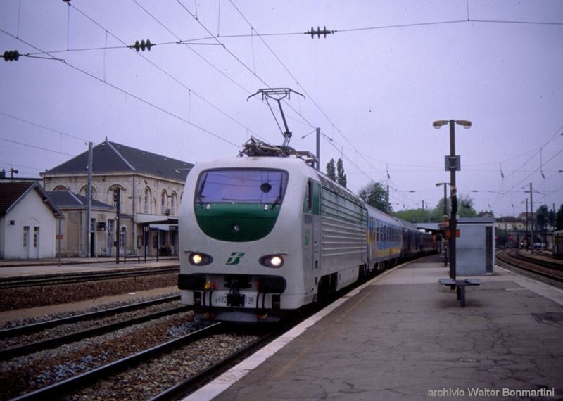

Prove Tecniche E.402BF.139 in Francia
stazione di Dole ( F)
da diapositiva
E.402B 139 prove in francia-Dole.archivioWalterBonmartiniforumduegiTT-E.402BF-1.1.jpg
E.402B 139 prove in francia-Dole.archivioWalterBonmartiniforumduegiTT-E.402BF-1.1.jpg [ 77.43 KiB | Osservato 3615 volte ]
E.402B 139 prove in francia-Dole.archivioWalterBonmartiniforumduegiTT-E.402BF-2.2.jpg
E.402B 139 prove in francia-Dole.archivioWalterBonmartiniforumduegiTT-E.402BF-2.2.jpg [ 69.85 KiB | Osservato 3615 volte ]

 Oggetto del messaggio: Re: Info su E402b Francia
MessaggioInviato: martedì 5 giugno 2012, 7:30
Messaggi: 1796
Alla faccia del copyright :lol:
Scritte un po' più sobrie e meno invasive...?
MessaggioInviato: mercoledì 6 giugno 2012, 19:47
Messaggi: 1656
Hai ragione,ho esagerato un pochino,cosi' credo che possano andare bene.
MessaggioInviato: giovedì 7 giugno 2012, 7:43
Messaggi: 1796
Grazie :wink:
