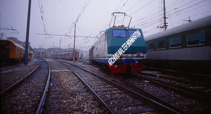

E.444.005 da poco pellicolata in XMPR1
Deposito Locomotive Milano Centrale dicembre-1996
E.444.005.xmpr1-DL MilanoCe-1996-12-09-foruttE444005-BonmartiniW.2.jpg [ 78.32 KiB | Osservato 2166 volte ]
 Oggetto del messaggio: Re: ma che fine ha fatto la 444 005?
MessaggioInviato: domenica 12 agosto 2012, 10:03
Messaggi: 2189
Ciao!
Solo una piccola precisazione, le E444R in livrea XMPR1 erano verniciate e non pellicolate. La pellicolatura è arrivata con la livrea XMPR2 (le prime unità XMPR2 erano ancora verniciate).
