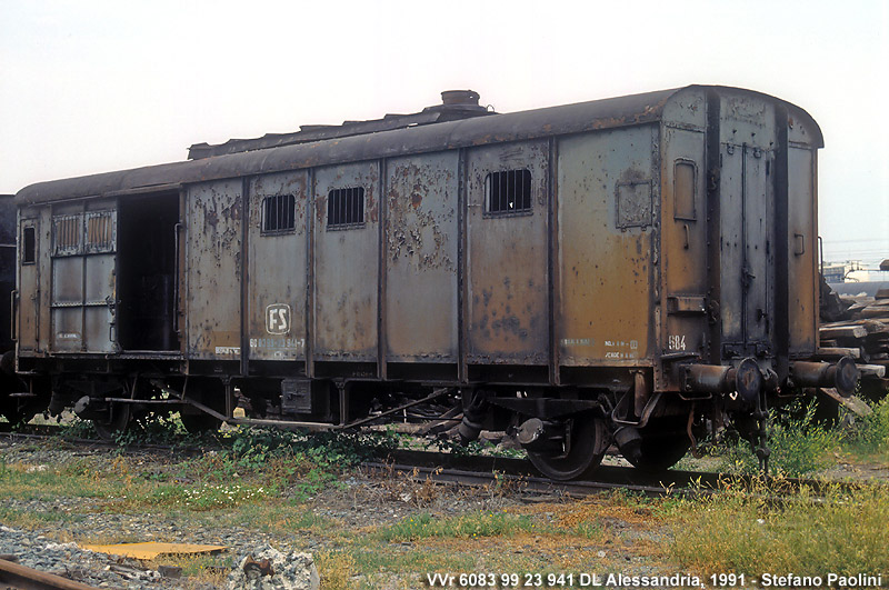

Come da oggetto, cerco alcune fotografie di questo carro riscaldo, per completare la costruzione.
L'unica che ho a disposizione è quella presente su Photorail.
Mi servirebbero alcune immagini del lato opposto, perché a quanto ne so in corrispondenza del portellone scorrevole dovrebbero esserci alcuni apparati e tubazioni di ausilio alla caldaia a vapore.
Grazie in anticipo a chi potrà aiutarmi.
Alex
Carro riscaldo VVr 808.jpg [ 173.27 KiB | Osservato 4539 volte ]

Questo ??
1.jpg [ 185.94 KiB | Osservato 4510 volte ]
2.jpg [ 193.15 KiB | Osservato 4510 volte ]

Si esatto!
Grazie DM per le foto che hai postato. Ne hai altre sempre realitve a quella fiancata lì?
Devo riprodurre quei due supporti verticali che si vedono nel sotto cassa, tra il finestrino e il portellone nella prima foto che hai messo.
Grazie ancora!

Ciao Alex84, i due supporti verticali sono i sostegni dei due iniettori per l'alimentazione dell'acqua in caldaia, dovrai riprodurre inferiormente anche il defangatore e il ceneratoio.
Questi oggetti erano comuni a tutti i carri riscaldo a carbone e in parte a quelli alimentati a gasolio.
Per cui per la posizione puoi rifarti alle foto di quelli a carrelli o agli atri tipi a due assi.
Carlo Pezzini

Grazie mille Carlo, sei stato gentilissimo.
Il defangatore è il pezzo che spunta in mezzo alla scaletta posteriore oppure è il ceneratoio?

Alex, il defangatore (o meglio lo smorzatore del getto) è quell'aggeggio a forma di bombola del gas che si vede in mezzo al telaio sotto la cabina delle locomotive a vapore.
Carlo

Durante le scansioni ho trovato questo dettaglio, se ti può servire .....
1.jpg [ 236.83 KiB | Osservato 4339 volte ]
