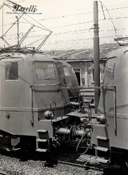

Auspicando di fare cosa gradita posto questa immagine dell'Archivio Marelli dove si vedono chiaramente due E424 accoppiate a comando multiplo riprese probabilmente durante una sessione di prove effettuate alla consegna.
Enrico N.
