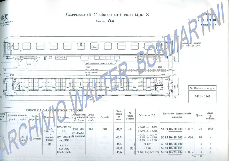

Riproduzione ROCO delle vetture FS tipo X-prima classe sono veramente riprodotte da vetture tedesche?
confrontare lo spaccato originale.
Da " CARROZZE VEICOLI DI SERVIZIO FS "
carrozzaprimaclasseAzunificatetipoXforumduegieditricearchiviowalterbonmartini.jpg [ 94.06 KiB | Osservato 3447 volte ]

Messaggi: 1656
riproduzione carozze tipo X Roco
il confronto
carrozzaprimaclasseAzunificatetipoXforumduegieditricearchiviowalterbonmartini...jpg [ 104.65 KiB | Osservato 3411 volte ]

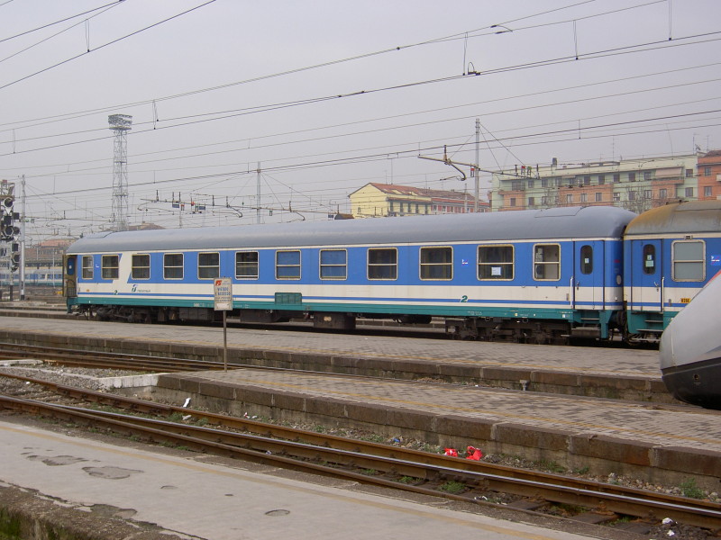

Ecco una foto della vettura ex 10-70 998, qui nel 2007 poco dopo essere stata rinumerata come seconda classe. La marcatura originale era comunque deducibile dalle punzonature sul telaio.
