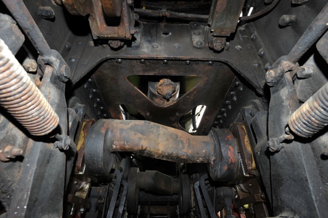

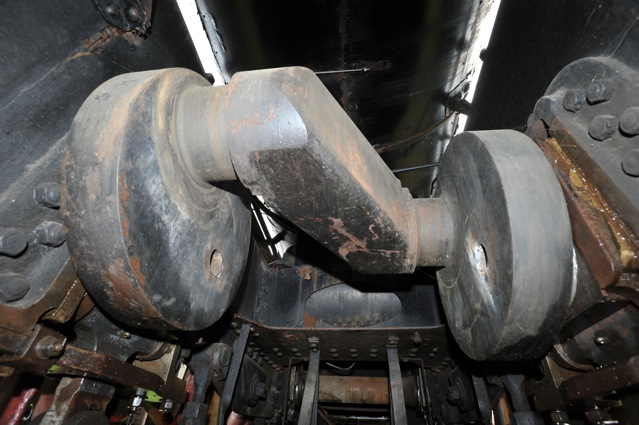

Altra particolarità della 746 è che ha il secondo asse motore con i gomiti senza bielle, in quanto l'asse deve lasciare lo spazio alle bielle motrici interne collegate al terzo asse motore.....
Di seguito l'asse con gomiti e senza bielle,
asse motore sbiellato -per il trasferimento da Verona-
DSC_5418.jpg [ 100.99 KiB | Osservato 2011 volte ]
DSC_5429.jpg [ 94.13 KiB | Osservato 2011 volte ]

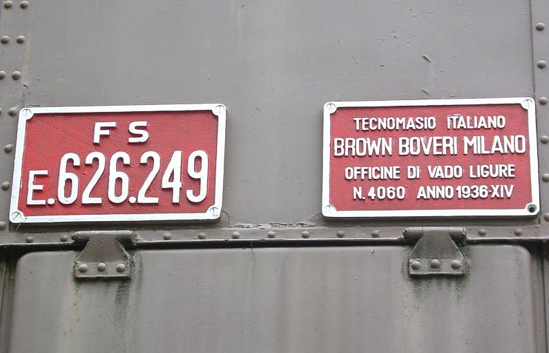

altro quesitello! la foto da me scattata mostra le targhe di una gloriosa E626.
dove si trova questa macchina?
targhe.JPG [ 62.1 KiB | Osservato 1991 volte ]

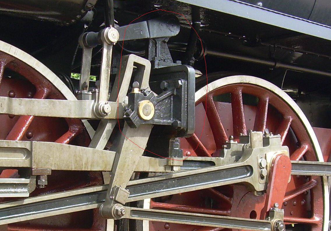

altro quizzetto vaporoso! come si chiama la parte nera cerchiata nella foto? il primo che risponde vince una palata di carbone di quello bono :wink: .
dist1.jpg [ 158.72 KiB | Osservato 1990 volte ]

Ci provo... la parte cerchiata in rosso include il supporto del settore a sua volta imbullonato alla trave di sostegno, ortogonale al telaio. La bielletta nera superiore è il braccio dell'albero per il cambiamento marcia, che agisce, tramite i 2 pendini, sulla biella del corsoio.
Se tutto il complessivo ha un nome particolare...non lo so!

In tutte le locomotive l'asse del portello della camera a fumo è centrato con la piastra tubiera, altrimenti nella fase del cambio dei tubi bollitori, per quelli più esterni non sarebbe possibile sfilarli/infilarli nella caldaia.
Al Museo di Villa Fantasia, Ranco (Varese), conservata dal Prof. Ogliari.
/Andrea/
