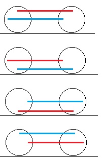

La biella che trasmette il moto, nelle varie fasi, è illustrata nel disegno seguente :
Due bielle- quattro fasi - 1.jpg [ 18.99 KiB | Osservato 9432 volte ]
Nelle fasi 1 e 3 trasmette il moto la biella rossa.
Nelle fasi 2 e 4 trasmette il moto la biella blu.
Si intende che la biella rossa sia su una fiancata e la blù sull' altra.
In una locomotiva modello, privata del motore, le ruote accoppiate con bielle ruotano in sincronia frà loro.
Se si scollega anche solo una delle bielle di accoppiamento, il sistema si blocca. Chi ha provato, lo ha ben chiaro.
Per chi lo conosce, in elettrotecnica equivale ad un sistema bifase.
Stefano Minghetti
