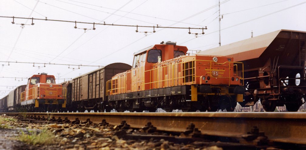

"Condisco" il tuo racconto con una foto delle prime due "Inloc" della FIAT Ferroviaria in prova a Torino Smistamento.
Giovanni

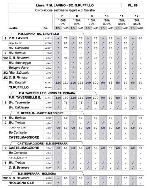

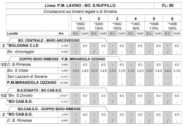

Ecco la sella del VO (fonte Wikipedia) di San Donato; per renderci conto della pendenza. In questo preciso punto, riposano le D 145 durante le pause. Ho inserito anche le tabelle con le velocità ammesse in cintura in base alla p.p.f. e al rango.
