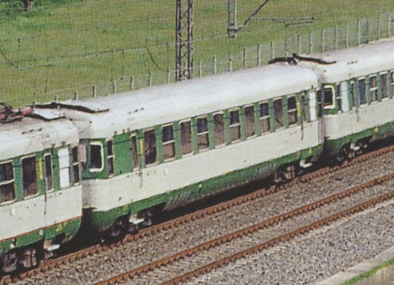

Ho notato in alcune foto, prima in Veneto (1997, Pepe) e poi in Sicilia (2000, Paolini), un rimorchio che nelle didascalie delle foto è numerato Le700 007 (in qualche foto compare anche un presunto 008 con caratteristiche analoghe).

Pepe_1997.JPG [ 38 KiB | Osservato 8939 volte ]
A differenza dei Le480 ha però:
- aeratori sopra i finestrini del tratto di corridoio,
- non ha il camino,
- ha il coperchio del vano degli impianti Aria Condizionata anche sopra l'estremità posteriore,

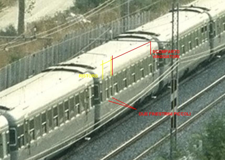

- dal lato "cucina" parrebbe avere solo due finestrini piccoli (vedi foto sottostante)
dettaglio lato cucina 1.JPG [ 71.89 KiB | Osservato 8939 volte ]
Il rimorchio in questione dovrebbe appartenere alla terza serie di ALe 601 in quanto ha i finestrini delle porte frontali piccoli.
Tali caratteristiche non corrispondono né ai disegni dei Le 700, né a qualunque altro disegno in mio possesso... qualcuno sa di che rimorchi si tratti?

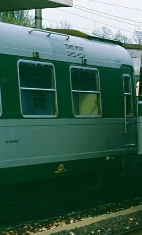

Riguardo i Le 530 uno di essi potrebbe essere questo (tratto dalla monografia Duegi):
Marco Polo foto Negri.JPG [ 196.29 KiB | Osservato 8598 volte ]
che conserva gli sportelli del gruppo trattamento aria su un solo vestibolo (come i Le 420 da cui derivano).

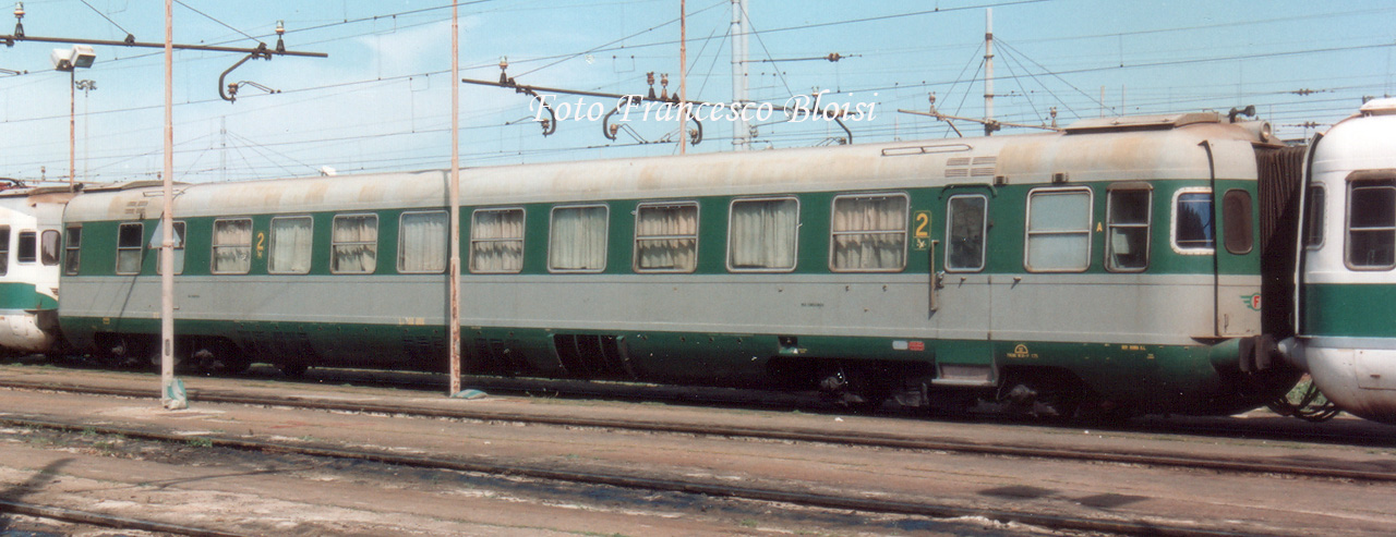

Nel 1999 ho fotografato il Le 700 008 nel deposito di Messina, non so se può essere utile.
700-008Me_Bloisi.jpg [ 268.96 KiB | Osservato 8550 volte ]

Fantastica, era proprio la foto che mancava per definire le fattezze di tali rimorchi!

L'ultima foto inserita da FunkyTarro ritrae un Le 530. La cambusa del posto ristoro è ubicata in posizione diametralmente opposta alla visuale, subito prima del vestibolo di accesso che venne creato in sede di conversione dai Le 420 che non lo avevano in corrispondenza del corridoio di fianco alla cucina. Mi sono sempre chiesto il perché di tale trasformazione in quanto si ottenne un incremento di soli 11 posti. Una idea me la sono fatta: I quattro rimorchi vennero trasformati tutti con i vestiboli di accesso per essere motorizzati. Per la mancanza di ulteriori scorte di magazzino solo due di essi poterono essere motorizzati e numerati ALe 601. 066 e ALe 601.067. CHISSA'?

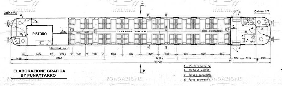

Ciao!
Sulla base di quanto da te descritto ho elaborato un disegno FS per raffigurare la planimetria dei Le 700.007-010, è corretta?
SCHEMA Le 700.JPG [ 67.83 KiB | Osservato 8259 volte ]

 Oggetto del messaggio: Re: ALe 601 rimorchio misterioso
MessaggioInviato: lunedì 14 marzo 2022, 14:52
Nome: GIOVANNI MANGIA
Iscritto il: mercoledì 1 febbraio 2006, 20:39
Messaggi: 308
Buongiorno.
Confermo.
Sul disegno FS, non riesco a presentarlo per l'eccessiva grandezza (è in scala 1:50), ci sono anche quelli delle fiancate esterne. Riesce a pubblicarle?
Per "reostatica" il rimorchio Le 700.003 di cui accenna appartiene alla prima serie modificata. L'aspetto della cassa, prima della trasformazione, era identico a quelli di prima classe Le 601 con la differenza che tutti i finestrini erano del tipo apribile. Non conosco la disposizione delle nuove apparecchiature interne mentre l'aspetto esterno non dovrebbe aver subito modifiche.
