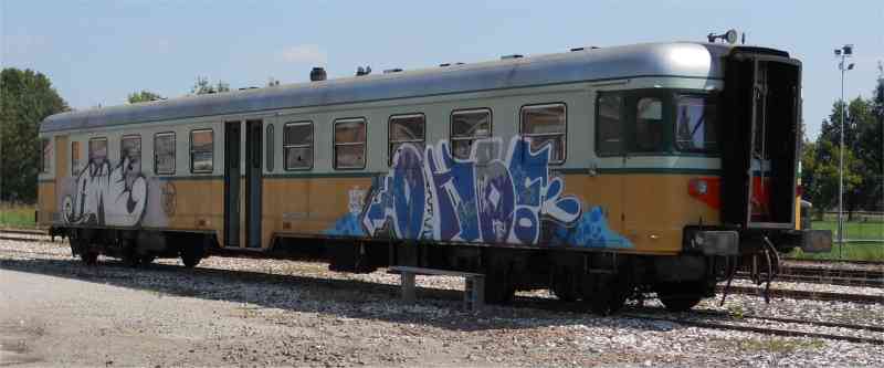

La 668.05 venne riportata nei colori originali verde e beige e non aveva gli intercomunicanti.
Ho visto però foto di anni successivi con il mantice e la cosa mi incuriosì parecchio.

Opps, mi ero completamente dimenticato della 05 quando era parcheggiata a Gustalla dopo il ritorno nei colori originali ... e alla mercè di cani e porci!
E gli ho fatto pure una foto.
Le officine di Sermide sorprendono sempre!
FSF_ALn66805_27_08_2015_Guastalla.jpg [ 23.88 KiB | Osservato 6794 volte ]
