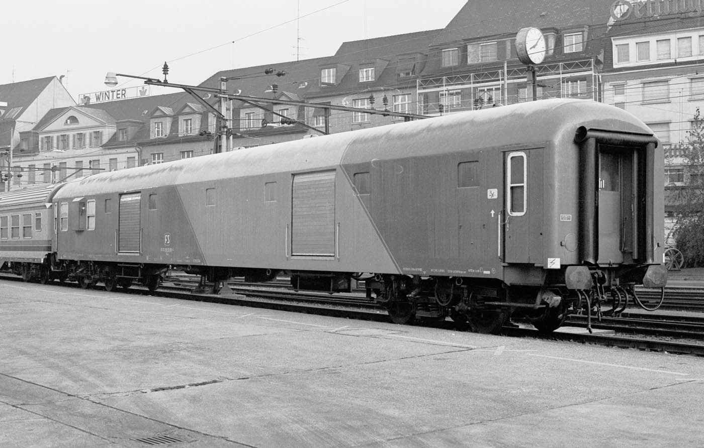

buongiorno ho trovato questa foto su un sito svizzero e purtroppo e' in bianco e nero
che colorazione e' ?

qualcuno ne sa di piu'
grazie

È il bagagliaio mostre Vmos 60 83 99 70 000.
La livrea era blu con bande diagonali gialle.
Fabrizio

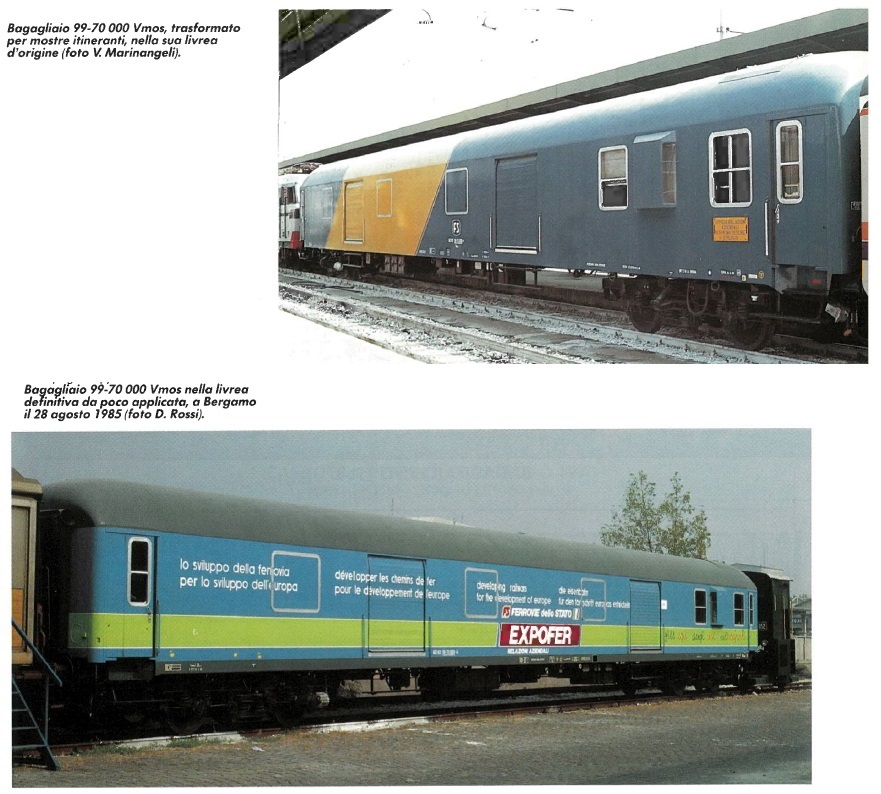

Del modello reale c'è una bella foto su un numero di iTreni oggi (credo il 105 del giugno 1980) appena riesco la cerco e la posto
Santino

confermo quanto scritto da san_tino, su iT 105 ci soNo un paio di foto sia in livrea giallo/blu che in una delle altre livree che ha ricevuto, inizialmente ha anche avuto una colorazione tendente all'arancione con righe blu, è stato anche in composizione all'AGRICOLTRENO in una livrea Rosso Fegato con la scritta CARROZZA ESPOSIZIONI

Ecco le foto pubblicate su iT105 con le relative didascalie
Bagagliai Vmos_exDz.jpg [ 210.85 KiB | Osservato 12886 volte ]

La livrea cambia nuovamente: base azzurro cielo e fascia orizzontale verde pisello contornata di filetti bianchi. La foto postata da Santino è datata 28 agosto 1985, e la didascalia specifica che la livrea era stata da poco applicata. Inoltre, secondo il sito Dentro le Mura di Valest Elor, questo schema viene mantenuto fino al 1990.

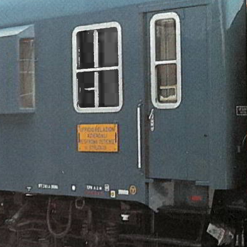

1. Ho notato che il bagagliaio non presentava i triangoli bianchi indicanti il solo riscaldamento elettrico, nonostante la marcatura indicasse chiaramente la presenza del solo riscaldamento elettrico a 3 tensioni (RIC). È possibile che per i veicoli di servizio non fosse previsto l'utilizzo di questo contrassegno?
2. Qualcuno riuscirebbe a decifrare cosa c'è scritto nelle ultime due righe della tabella di percorrenza? Nelle prime mi sembra abbastanza chiaro: "Ufficio Relazioni Aziendali".
IMG_20251002_191352.jpg [ 239.02 KiB | Osservato 12783 volte ]
