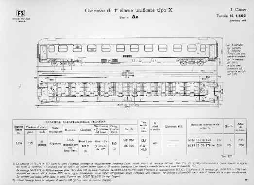

Nel secondo volume "FS Carrozze" di L. Voltan si fa riferimento ad una sottoserie di carrozze tipo X 1970 climatizzate Marelli-Stone
(Az 10-70 183 e 185) delle quali, nonostante lunghe ricerche, non mi è stato possibile trovare alcunchè permettesse di verificare eventuali differenze da quelle climatizzate BBC.
La suddetta climatizzazione Marelli-Stone è stata applicata,come noto, anche alle carrozze G.C.(serv.interno ed int.le), il che farebbe presupporre la fiancata lato corridoio di queste 3 carrozze, prive della caratteristica presa d'aria, ponendo anche il dubbio relativo alla disposizione delle apparecchiature sottocassa, se similare o meno alle già citate G.C.
C'è qualcuno in possesso di foto delle Az 10-70 183/185 tipo x 1970 e figurino del sottocassa, così cortese da pubblicarle? Grazie

Az1970.jpg [ 131.75 KiB | Osservato 5819 volte ]
Questa è la scheda dell'album fs del 1974....trattandosi di impianti prototipo sarà dura trovare altro....comunque mai disperare.
