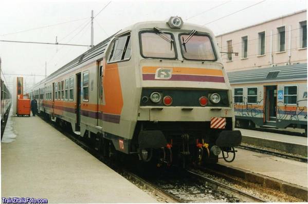

Caio ragazzi,
volevo sapere se qualcuno di voi esperti mi sapeva aiutare in quanto ho un dubbio... :?: :roll:
da un po mi chiedo se le carrozze pilota medie distanze MDVE in livrea navetta (come quella nella foto) fossero solo TD o se nella stessa livrea ce ne fossero anche TE...
Vi pongo questa domanda perchè guardando in giro nn ho trovato nulla e anche se nalla foto si legge chiarmente TD io ho sempre un dubbio...
Grazie :wink:
Commento file: [Foto non mia presa dal sito trainzitaliafoto....]
pilota11.jpg [ 35.14 KiB | Osservato 11947 volte ]
 Oggetto del messaggio: Re: Curiosità carrozze pilota
MessaggioInviato: martedì 14 settembre 2010, 18:53
Iscritto il: martedì 24 gennaio 2006, 23:12
Messaggi: 897
Località: Sanremo
Nessun dubbio,le pilota "musone"in MDVC sono esistite solo in versione TD mentre le MDVE solo in TE.
MessaggioInviato: martedì 14 settembre 2010, 18:54
Iscritto il: domenica 15 aprile 2007, 23:42
Messaggi: 768
Località: In cattedra
SOLO TD! Quelle TE erano in grigio polvere e rosso fuoco
UP 8)
MessaggioInviato: martedì 14 settembre 2010, 18:59
Messaggi: 897
Località: Sanremo
Piccola precisazione
Ovviamente per MDVC o MDVE mi riferivo alla livrea visto che il tipo di vettura è lo stesso a livello di disegno.
