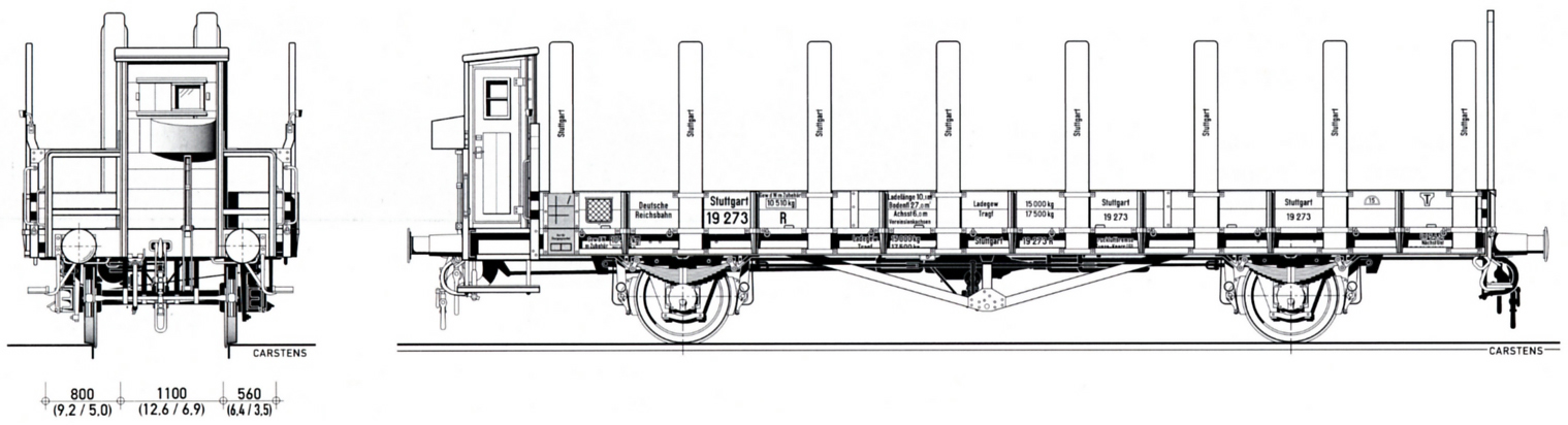

Si tratta di carri pianale due assi Stuttgart secondo la marcatura DRG.
Ne esistevano diverse serie molto simili tra loro, secondo l'anno di costruzione. Dalla foto non è possibile esattamente capire quale, ma si capisce che fa parte della serie costruiti dal 1913 al 1941. Nella foto manca il telaio che ci aiuterebbe a capire esattamente serie ed anno di costruzione.
L'esercito tedesco durante la guerra usava per i mezzi gommati prevalentemente proprio carri due assi tipo Stuttgart, anche se non disdegnava affatto carri simili di altre amministarzioni europee. Ho foto di intere divisioni in Russsia trasportate con carri francesi.
Facevano eccezione solo i mezzi corrazzati che utilizzavano carri a due assi tipo Ommr Linz per i carri Pz III e Pz iV,
ed a carrelli tipo i SSys e SSyms Koln ripettivamente per carri Panther e Tiger.
Se i carri merci tedeschi ti interessano, trovi tutto sui libri di Stefan Carstens editi da MIBA. Bellissimi.
Ciao Luca
Stuttgart.jpg [ 247.76 KiB | Osservato 2324 volte ]
