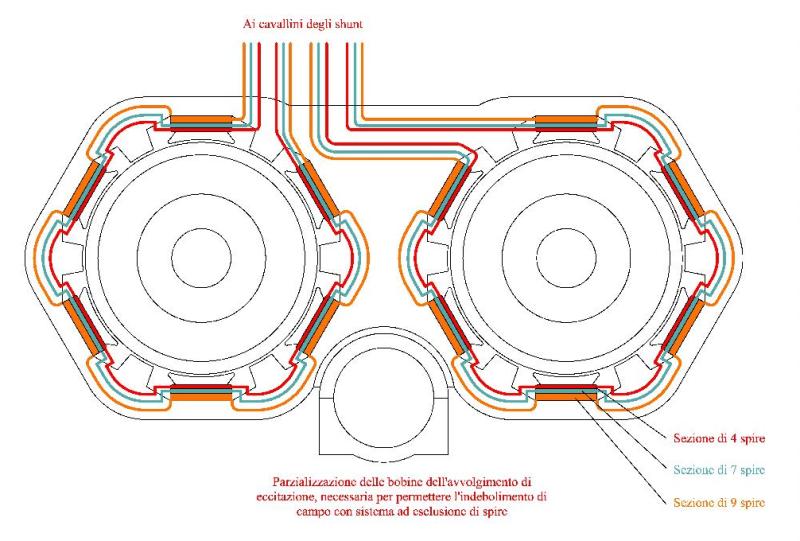

Coppia e velocità
In relazione al carico (corrente assorbita) le grandezze caratteristiche che definiscono il comportamento di un motore, sono due; La coppia motrice (C) e il numero di giri (n). La coppia è proporzionale alla corrente assorbita e al flusso di eccitazione. Il numero dei giri invece è proporzionale alla tensione di alimentazione e inversamente proporzionale all’eccitazione. Queste due cose sono molto importanti perché ci fanno capire le grandi possibilità che si hanno per variare la velocità del motore cioè il numero di giri; variando la tensione e il campo di eccitazione
La forza controelettromotrice f.c.e.m.
A causa della legge dell’induzione elettromagnetica quando un conduttore in movimento taglia delle linee di flusso magnetico, esso diventa sede ti una “tensione indotta” (E). Premesso questo facciamo delle considerazioni; è vero che il motore elettrico a causa della forza che si genera nelle spire dell’armatura è sottoposto ad una coppia che causa la sua rotazione, ma è anche vero che mentre ruota, i conduttori delle matasse di armatura tagliano le linee del campo magnetico dell’avvolgimento di eccitazione; quindi sempre per la legge dell’induzione elettromagnetica, in queste spire si viene a generare una tensione, e dato che la tensione indotta, ha valore opposto alla causa che l’ha generata, tale tensione prende nome di forza controelettromotrice (-E). La forza controelettromotrice fa nascere nel motore una corrente di segno opposto a quella di trazione che, secondo la legge di Ohm, produce una caduta di tensione (Ri x I) sulla resistenza interna degli avvolgimenti del motore, quindi se vogliamo calcolare la tensione a cui è sottoposto un motore, ad un determinato numero di giri, dobbiamo tenere conto della f.c.e.m. perchè più il motore ruota veloce, più diventa alta la f.c.e.m. e come conseguenza diretta, avremo una diminuzione della coppia motrice a causa della diminuzione della corrente assorbita e quindi del flusso magnetico di eccitazione; facciamo un esempio pratico: Immaginiamo di salire su un E 656. Dopo aver ricevuto l’ordine di partenza andiamo in trazione; In questa situazione il motore essendo fermo, per sua caratteristica tenderebbe ad assorbire una corrente elevatissima con una fortissima coppia ed un flusso magnetico molto elevato, ma la presenza del reostato (è questo il suo scopo) sempre per la legge di Ohm limita la corrente iniziale permettendo l’avviamento del motore. L’amperometro motori in questa situazione segna una corrente I = V/R. Ora l’avviatore automatico comincia ad escludere le resistenze del reostato facendo assumere l’andamento della coppia motrice e della corrente, il classico andamento a “dente di sega” dovuto alle puntate di corrente che l’esclusione delle resistenze provoca. A reostato escluso notiamo che man mano che il treno acquista velocità, la corrente assorbita diminuisce; di conseguenza diminuisce anche la coppia e il flusso quale conseguenza della corrente. Questo fenomeno è dovuto alla f.c.e.m. che con la sua corrente, che aumenta mano mano va ad opporsi alla corrente di trazione ed alla tensione di alimentazione. Ora se il motore continuasse ad accelerare, la f.c.e.m. raggiungerebbe il valore della tensione di alimentazione che come sappiamo, nella combinazione di SERIE, è 3400/12 = 283 Volt verso massa a reostato escluso; a questo punto la corrente diventerebbe 0 e la coppia si annullerebbe, ma a causa degli attriti, del peso e della forza resistente in generale, questa situazione non è possibile. Una volta che la coppia motrice ha raggiunto lo stesso valore della coppia resistente, si dice che il motore è in “equilibrio elettrodinamico” e termina l’accelerazione quindi fisicamente avremo che la tensione di alimentazione è data dalla differenza trà la stessa tensione di alimentazione è la forza controelettromotrice V = V – f.c.e.m. Adesso se vogliamo raggiungere velocità più alte ci sono due modi; o cambiamo la tensione di alimentazione mediante le "combinazioni motori", o variamo il flusso magnetico……andiamo a vedere.
L’indebolimento di campo (eccitazione)
Riprendendo il discorso relativo alla regolazione della velocità, abbiamo detto che oltre alla tensione di alimentazione, per regolare la velocità del motore possiamo agire sul campo, cioè sull’eccitazione. Per regolare il campo ci sono due modi; o si applica una resistenza in parallelo alle bobine di campo che deriva una certa corrente (shunt resistivo o Ohmico) oppure si ricorre alla parzializzazione del campo mediante l’esclusione di spire. Quest’ultimo nel tempo è stato preferito allo shunt ohmico per il minor spreco di energia; per contro presenta delle complicazioni maggiori nella costruzione del motore a causa delle matasse dell’avvolgimento di eccitazione che devono avere le spire divise in sezioni, che andranno collegate con un apposito combinatore che permette di ripartire l’indebolimento di campo su più gradini, variando la combinazione di spire. Escludendo parte del campo, si diminuisce il valore della f.c.e.m.; di conseguenza la corrente aumenta quindi il motore si trova nella condizione di riportare l’equilibrio tra V e f.c.e.m., quindi accelera ma a coppia inferiore in quanto i motori a campo indebolito, sviluppano una coppia minore di quelli che lavorano a campo pieno perché è minore il flusso magnetico che genera la coppia motrice. Ogni gradino di indebolimento, modifica la caratteristica di utilizzazione del motore permettendo una nuova velocità economica di marcia. Nello schema che segue, ho elaborato al CAD un motore 82 400 di una locomotiva E 656, ma il principio vale per tutte le locomotive dotate di indebolimento di campo mediante esclusione di spire.
La locomotiva E 656.jpg [ 69.85 KiB | Osservato 7217 volte ]
Credo di averci messo tutto, scusami per eventuali errori. Ho messo volutamente nell'esempio sopra una tensione di 3400 Volt, perchè nella pratica quotidiana, è la reale tensione media che si ha al pantografo.
Saluti, Andrea

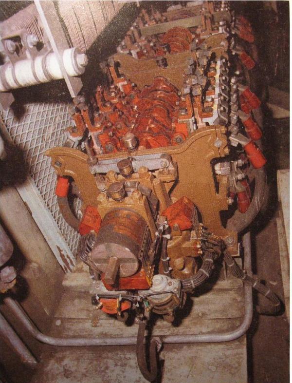

Ecco qualcosa che può interessare a tanti.......
Questo è il combinatore dell'indebolimento di campo; in gergo chiamato CIC di una locomotiva E 656, analogo anche alle altre locomotive che ne sono dotate. Sulle estremità troviamo i contatti frontali facenti capo alle matasse dell'avvolgimento dei poli principali, tra i contatti è possibile vedere l'albero con le camme, necessarie per chiudere in successione prestabilita, i suddetti contatti. Sul prolungamento dell'albero a camme, possiamo vedere il tamburo con le piste di rame e le spazzoline del circuito di blocco; tali vincoli elettrici sono necessari affinchè le manovre avvengano in sequenza, e soprattutto nell'ordine voluto. La parte del tamburo termina con un'appendice quadra che permette la rotazione a mano del CIC con l'apposita chiave, in caso di guasto. Sotto al tamburo sono visibili le elettrovalvole di comando (avanzamento e retrocessione) che vanno ad alimentare il servomotore necessario alla rotazione del combinatore; si intravede il settore dentato a rocchetto, inquadrato tra i due supporti muniti di tappi per l'ingrassatore. Infine ai lati del servomotore, troviamo i due "nasi" che realizzano il vincolo elettrico necessario affinchè il combinatore, possa avanzare di una tacca per volta, e impedisce l'alimentazione contemporanea delle due elettrovalvole.
Saluti, Andrea

Innanzituto ringrazio per le risposte, esurienti e complete. Volevo fare solo una domanda, ma il CIC è soltanto uno o visto il numero di motori, gradi di indebolimento (e quindi cavi) più di uno?
 Oggetto del messaggio: Re: E645/6: Indebolimento campo.
MessaggioInviato: martedì 19 aprile 2011, 19:45
Messaggi: 508
Solo sulle locomotive E 645, E 646, E 656, come giustamente hai notato dato l'elevato numero di motori, sono stati installati 2 C.I.C.; il C.I.C. A e il C.I.C. B.
Uno aveva (ha sulle E 656) 12 contatti (6 pari e 6 dispari) e permetteva di indebolire il campo induttore della terna di motori 1-2-3, 4-5-6. L'altro (combinatore B) aveva 24 contatti (12 pari e 12 dispari) e permetteva di shuntare i motori 8-9, 7, 10-11, e il 12.
La E 444 anche se equipaggiata con soli 4 motori, è provvista di 2 C.I.C. per permettere l'indebolimento di campo indipendente, nei due carrelli, quando è inserito l'anticabraggio elettrico.
Saluti, Andrea
