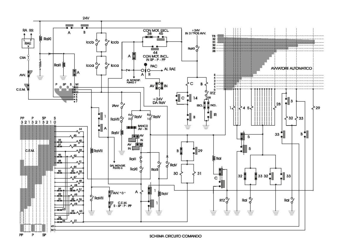

Dato che ho notato interesse per i circuiti di comando delle macchine, ecco qualcosa che può interessare.
Nella descrizione, sono presenti dei termini che possono sembrare difficili; se avete da chiedere fate pure, almeno faremo modo di allargare questo thread con più argomenti possibili!!!
Saluti, Andrea.
Schema E656 CAD.jpg [ 124.92 KiB | Osservato 3783 volte ]

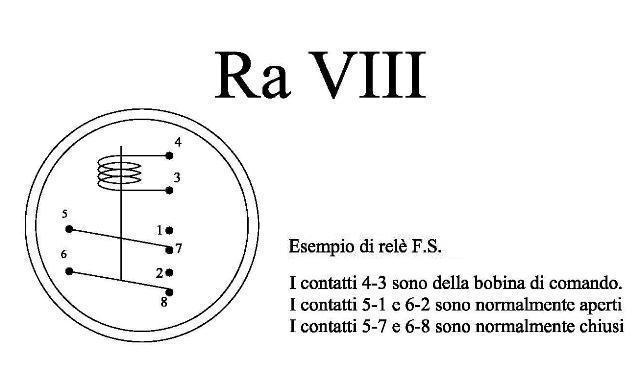

Nella descrizione appaiono spesso dei numeri tra parentesi (esempio: Da chiuso (5-1) mantiene alimentato........ Da aperto (6-8) porta un segnale al ........... ; quelli sono i contatti del relè e per riferimento ho allegato il disegno quì sotto.
Relè F.S. CAD.jpg [ 28.45 KiB | Osservato 3780 volte ]
Funzioni dei relè
RTN - RELÈ TENSIONE ( parte 24 Volt).
Si chiude con pantografi alti quando la tensione di linea è superiore a 1800 V (Alimentazione: dal c.c. - Terra: su RT chiuso).
FUNZIONI:
1) Impedisce l’inserzione della loc. se manca tensione.
2) Se la loc. è inserita, all’abbassamento dei pantografi o quando la tensione scende al di sotto di1800 V esso si apre, determinando:
a) La disinserzione del CT (apertura del relè RTZ) e la retrocessione dell’avviatore, permettendone la reinserzione solo col reostato incluso.
b) La disinserzione del REC e dei MA, permettendone la successiva reinserzione solo con la regolaresuccessione temporizzata dei carichi.
3) Con i con. 8-6 consente la chiusura di RTZ anche con gli interruttori trolley disinseriti (cioè pantografi bassi), per l’effettuazione della prova a vuoto.
RTR - RELÈ TROLLEY.
Si chiude azionando uno degli interruttori Trolley T1 T2 (in chiusura).
FUNZIONI:
1) Aprendosi (qualora venissero abbassati i trolley aprendo intempestivamente l’interruttore “Trolley” relativo oppure in caso di scatto di quest’ultimo per massa sull’ev.la trolley o sulla bobina di RTR stesso), determina la disinserzione automatica del C.T. (ap. RTZ), dei M.A. e del REC, evitando il distacco del pantografo dalla linea con i circuiti A.T. inseriti.
2) Subordina l’inserzione dei circuiti ad A.T. all’azionamento di un interruttore Trolley, cioèall’alzamento di un pantografo. Quindi se venisse azionato erroneamente l’alzamento di un pantografo con i circuiti AT chiusi, questi ultimi si disinseriscono istantaneamente.
3) Da aperto, con i contatti 6-8, onde consentire l’effettuazione della prova a vuoto anche con i pantografi bassi, determina la chiusura di RTZ, e l’alimentazione del punto H del RAE (simula un passaggio di corrente di 55 A nel C.T.).
RTZ - RELÈ TRAZIONE (o di scatto). (1° relè d’inserzione loc.va ).
FUNZIONI:
Con l’lR incluso:
Nei seguenti casi, aprendosi, determina la disinserzione automatica della loc. con successione di scatto (senza l’apertura dell’IR): AT dei M.A. o per massa al REC, si determina l’apertura di RTZ, il quale in questo caso aprendosi determina la successione di scatto a vuoto (che è un pò diversa, nei primi due gradini, di quella acarico).
a) Abbassamento della pressione in condotta generale al di sotto di 3,5 bar (ad es.: intervento RS; azionam. freno di emergenza; ecc.), che provoca l’apertura del pressostato “PSS”.
b) Mancanza o abbassamento sotto 1800 V della tensione di linea, (apertura del relè RTN).
c) Scatto o apertura intempestiva dell’interruttore-stotz del trolley in presa.
— Nel caso invece che si apra l’IR per anormalità sul circuito di forza, di quell’AT dei MA o per massa al REC, si determina l’apertura di RTZ, il quale in questo caso aprendosi determina la successione di scatto a vuoto (che è un po’ diversa, nei primi due gradini, di quella a carico).
Conl’lR escluso: Oltre ad assolvere alle stesse funzioni di quando l’IR è incluso (ved. sopra), esso ora ha anche la funzione importante di proteggere la loc. in caso di scatto di un relè di protezione del CT, provocando la disinserzione della loc. con successione di scatto automatica.
CONDIZIONI PER LA CHIUSURA
Circuito dl alimentazione: - Int. aut. circ. di comando chiusi. - Pulsanti di apertura IR (rossi) in posizione rilasciata (in fuori). - Contatti in continuità dei relè di protezione: RDG - RMx 1-2-3 - RMx 4-5-6 - RMx 7-8-9 - RMx10-11-12 - RMxG. - Relè RTR e RTN ambedue chiusi, (o ambedue aperti per l’effettuazione della prova a vuoto). - Pressione in condotta generale superiore a 4,5 bar (pressostato PSS chiuso).
Circ. di terra iniziale: - Relè Ra VIII aperto (contatti 7-5 Ra VIII ap.), (cioè maniglia d’inserz. In qualsiasi ZERO). - Avviatore a zero (contatti 50-51 Avv.). - CEM in posizione di Serie Zero, o in qualsiasi altra combinazione purché finita.
Terra di mantenimento: - Contatti 5-1 di RTZ chiuso. - Spazzoline 6-8 dell ‘E.I.R. in posizione di IR incluso. - Blocco IR ch. (2) IR chiuso. - Cont. 8-6 Ra VI aperto. Escludendo l’IR il circuito di alimentazione non varia, (ma ora la bobina di RTZ viene a trovarsi direttamente in serie ai piattellini dei relè di protezione del CT); quello di terra viene commutato sulle spazzoline 6-5 EIR.
Mancata chiusura di RTZ: Se viene accertata la mancata chiusura di RTZ (in tal caso la loc. non va
in trazione, ved. punto 9), ad evitare perditempo per le ricerche e solo per giungere a termine corsa, è possibile bloccarlo chiuso, a condizione che l’IR sia regolarmente incluso ed efficiente. Tenere presente che in tal caso dovrà essere disinserita manualmente la loc. nei casi descritti allo scopo con l’IR incluso.
Esempio di disinserzione automatica del CT con successione di scatto: (Loc. inserita in PP):
1 ¨ Apertura RTZ
2 ¨ contattori B (*) e 29
3 ¨ contattore C
4 ¨ relè RaI
5 ¨ contattori 32 e 33
6 ¨ contattori 5 ÷ 28
7 ¨ contattori 1-2-3-4
8 ¨ A-30-31-34÷37-39-41-43÷46 (disinserz. Ioc.).
9 ¨ relè RR (ed eventualmente RA) e retrocessione AVV.
(*) L’apertura del cont. B, tramite il suo blocco Bap-5 determina la chiusura dei cont. 30 e 31 se lo scatto avviene durante l’esclusione reostatica in SP, P o PP.
RaI - RELÈ AUSILIARIO. (relè da 30 A).
Circ. di alimentazione: - Stotz avviatore. - Contatti 5-1 di Ra IV chiuso. (Si chiude perciò quando si inserisce la loc., in seguito alla chiusura di Ra IV e con il consenso di RTZ chiuso).
Circ. di terra iniziale: - Bl. C ap. Cont. 6-2 di RTZ chiuso - Terra.
Circ. di terra successivo: - Bl. C chiuso. - Terra.
FUNZIONI:
1) In seguito all’apertura di RTZ (nei casi previsti - ved. in proposito lo funzioni di RTZ), esso si apre consentendo la prosecuzione della successione di scatto (ved. 4° gradino di successione); solo da chiuso infatti, alcune ev.le dei contattori del reostato vi trovano continuità di terra (cont. 5 ÷ 28-32 33).
2) Da aperto (loc. disinserita) determina l’accensione della BARRA o DUE Punti (nella stessa finestrella delle lettere di combinaz.).
3) Chiudendosi (quando si inserisce la loc.), determina lo spegnimento della BARRA o DUE Punti, (confermando così la regolare chiusura dei relè RTZ, RaVIII e RaIV).
Mancata chiusura del relè RaI:
Tale relè è possibile bloccarlo chiuso, alle seguenti condizioni e con le seguenti conseguenze: a) L’IR deve essere regolarmente incluso e efficiente.
b) All’apertura di RTZ è impedita la completa disinserzione automatica della loc. con successione di scatto, pertanto in tal caso occorre disinserire la loc. portando la maniglia a zero.
c) La BARRA o DUE PUNTI sarà sempre spenta.
Ra II - RELÈ AUTOMATISMO SHUNT.
Si chiude al termine dell’esclusione reostatica di ogni combinazione e sta chiuso anche durante le transizioni (31'-32'-TS), alimentato dalla spazz. 14 Avv., con terra diretta.
FUNZIONI:
1) Da chiuso permette l’effettuazione degli shunt (1-S).
2) Aprendosi (6-8 dopo la transizione) determina la retrocessione automatica dei due CIC al PC,nel caso non fossero già stati riportati manualmente prima di effettuare la transizione (6-8). Può essere bloccato chiuso.-Ricordarsi di togliere sempre gli Shunt col pomello in quanto è annullata la funzione 2.
Ra III - PRIMO RELÈ PER L’AVANZAMENTO COMANDATO.
Si chiude:
a) Portando la maniglia da 0 a M (alimentazione: sp. 1 banco - Bl A ap. 5 lungo.
b) Azionando il pomello PAC in R (per determinare la retrocessione comandata dell’avviatore).
c) Con il RAE escluso, portando la maniglia in S-SP-P-PP (alimentazione: sp. 6 banco - 1/b CRA comm. - Bl A ap. 5 lungo. Terra: - diretta.
Si apre:
a) In seguito alla chiusura del contattore A nell’avanzamento comandato (perdita del blocco A ap. 5 lungo).
b) Portando la maniglia da M a S, nell’avanzamento automatico, (per disalimentazione della spazz. 1 del banco).
FUNZIONE PRINCIPALE:
Chiudendosi, (portando la maniglia in M, oppure in S con RAE escluso), rnantiene aperto il contattore A, impedendo l’inserzione della loc., fino a che il Macch. non decide quale tipo di manovra vuole eseguire (azionamento del pomello oppure maniglia S), in modo che se sceglie la manovra comandata è più consapevole di far seguire alla I pomellata le successive per l’esclusione del reostato (che non avverrebbero automaticamente).
FUNZIONI SPECIFICHE:
1) Chiudendosi (5-1) dà una prima alimentazione al relè Ra V ed al pomello AC, per consentireaziona mento della manovra comandata.
2) Aprendosi (5-7 portando la maniglia da M a S per l’avanzamento comandato), determina lachiusura del c. A inserendo subito la loc. in trazione.
3) Aprendosi (come sopra), determina inoltre l’apertura del relè Ra V (il quale invia un segnale al RAE per l’avanzamento automatico dell’avviatore).
4) Nell’avanzamento comandato, aprendosi, (5-7), realizza la continuità permanente al c. A (che si è chiuso da poco), per sostituirsi al blocco A ap. 3 corto, che è venuto a mancare.
5) Con il RAE escluso, chiudendosi, quando si porta il pomello in R, determina la retrocessione dell’avviatore.
6) Aprendosi, interrompe la prima alimentaz. al relè Ra V ed al pomello PAC, ma essi rimangono ugualmente autoalimentati dal Ra V stesso (5-1).
Tale relè non necessiterà mai di bloccarlo chiuso, poichè la sua funzione principale la assolve da aperto (cont. 5-7) per l’a limentazione dell’ev.la del c. A.
Ra IV - TERZO RELÈ PER L’INSERZIONE DELLA LOCOMOTIVA. (relè da 30 A).
Alimentazione:
- Stotz <Avviatore chiuso.
- Contatti 6-2 di Ra IVI chiuso.
Terra: Diretta.
Si chiude perciò portando la maniglia da zero a M oppure reinserendo la loc. dallo zero intermedio in seguito alla chiusura del Ra VIII.
FUNZIONI:
Da chiuso predispone i circuiti riguardanti le ev.le di comando dei contattori di inserzione loc. (A-30-31 e quelli di combinazione). Inoltre predisponel’esclusione del reostato (alimentazione piastra avviatore e relè RaI). Da aperto predispone l’alimentazione ai relè ml-m2-m3, per consentire la retrocessione automatica del C.E.M., nel caso che il rotabile prosegua la marcia per inerzia (e diminuisca la velocità), con la maniglia in uno ZERO intermedio.
FUNZIONI SPECIFICHE (in chiusura):
1) Con i contatti 5-1 alimenta la piastra del CEM (spazz. 26), e quindi le ev.le dei contattori C.M. di combinazione motori.
2) Con i cont. 5-1 invia un segnale al morsetto H del RAE, (solo quando la velocità è superiore a 25 Km/h - 6-2 RSV 25), in modo da realizzare comunque l’avanzamento continuo dell’avviatore.
3) Con i cont. 5-1, alimenta la piastra delI’avv. (sp. 16 ÷ 18).
4) Sempre con i cont. 5-1, determina l’alim. delle ev.le dei contattori 30-31 (bl B ap.); e l’alimentazione della bobina di Ra I.
5) Con i contatti 6-2, attraverso i contatti della manovella di inversione del banco (AV o IN), determina la rotazione dei CIN (CIN-A e CIN-B), (eccitando l’ev.la della marcia voluta e nel caso che essi fossero stati disposti per l’altro senso di marcia), quindi predispone il circuito di alimentazione mprincipale del contattore A, (con il consenso dei due CIN regolarmente disposti), fino al punto 5 del Ra m ch.
6) Tramite le spazzoline 2-3 del banco (sempre dai contatti 6-2 di Ra IV chiuso), alimenta il punto K (oppure M) del RAE per l’inserimento del potenziometro relativo alla cabina di guida abilitata.
FUNZIONI SPECIFICHE (in apertura):
1) Determina la diserzione del CT della loc. (apertura dei contattori: A-30-31 e degli altri della combinaz. motori).
2) tramite i contatti 5-7, attraverso i RSV35-RSV60-RSV80 aperti, e chiusura dei microrelè mlm2 o m3, determina la retrocessione automatica del CEM in combunazione inferiore (a seconda della velocità), qualora il treno deceleri, mantenendo la loc. disinserita nello zero intermedio.
3) Tramite i cont. 6-8, alimenta il punto H del RAE per frenare (tramite la rialimentazione di RA), il movimento dell’avv. nel caso che in retrocessione, giunto a zero, esso non si fermi esattamente a zero, superando tale posizione per inerzia, o per non esatta posizionatura a zero. 4) Tramite i cont. 6- 8 alimenta il dispositivo di esclusione motori (Puls. EM).
Mancata Chiusura del relè Ra IV:
Tale relè eccezionalmente e solo in via provvisoria, se l’IR è efficente, potrà essere bloccato chiuso a condizione che il Macch. si ricordi scrupolosamente la sequenza giusta delle operazioni e le cautele indicate al richiamo (2), dell’avaria «Mancata inserzione in trazione della loc. e che ripetiamo anche qui di seguito: Modalità ed avvertenze da tenere presenti quando si rende necessario bloccare chiuso il relè Ra n (oppure il relè Ra VIII):
a) L’IR deve essere incluso ed efficiente.
b) Se fermi, frenare la loc. con il moderabile.
c) prima di bloccare chiuso il relè, mettere la maniglia d’inversione marcia in centro (A ZERO).
d) bloccare chiuso il relè (Ra IV o R VIII).
e) Fare attenzione perché la loc. andrà in trazione appena si sposta la maniglia d’inversione per il senso voluto.
f) dopo di ciò, per escludere il reostato, portare subito la man. d’inserzione in S. g) per disinserire la loc., è necessario portare sempre la maniglia d’inserzione nello zero finale. Dopo che sicuramente l’avviatore è tornato a zero, portare la man. d’inversione rnaraa AL CENTRO. (Il solo cont.re A apre il circuito di forza).
i) Se dovesse aprirsi l’IR (o RTZ),.per chiudalo occorre che il relè Ra VIII nel momento della chiusura dell’IR, sia aperto. I) Non è più efficente il controllo automatico dell’inserzione della loc. con avv. a zero; Pertanto prima di reinserire la loc. accertarsi che l’avviatore sia a zero.
h) Quando si deve disinserire la loc., fare attenzione a non portare la maniglia d’inversione al centro prima che l’avv. sia a zero (spegnimento della cifra 4), altrimenti si potrebbe danneggiare il c. A
Inoltre attenzione a non portare assolutamente la man. inversione di marcia in senso inverso (oltre il centro).
Ra V - SECONDO RELÈ PER L’AVANZAMENTO COMANDATO
Alimentazione:
- 6-2 Ra IV chiuso.
- blocchi sull’invertitore del banco.
- blocchi sui CIN regolarmente disposti.
- 5-1 Ra III chiuso.
Terra: Diretta.
Si chiude portando la maniglia in M a seguito della chiusura del Ra III. (Con la man. in M esso sta sempre chiuso, anche quando Ra III si apre, perchè si autoblocca con i contatti 5-1. Si aprirà quando si sposta la maniglia da M).
FUNZIONI:
1) Chiudendosi, disalimenta il punto R del RAE, impedendo l’avanzamento utomatico dell’avviatore.
2) Da chiuso (con il RAE incluso) alimenta il punto X del RAE, per il consenso all’avanzamento comandato dell’avviatore (6-2 + spazz. 12-11 CEM + spazz. 6-7 avv. + X-RAE).
3) Da chiuso (5-1) mantiene alimentato il pomello PAC e se stesso, anche quando aprirà Ra III. 4) Da aperto (6-8) porta un segnale al punto R del RAE, onde consentire l’avanzamento automatico dell’avviatore. Tale rele, anche se non viene utilizzata la manovra comandata col PAC, non deve mai essere tolto, perchè così facendo il RAE non consentirebbe nè la manovra automatica nè quella comandata.
Ra VI - RELÈ D’INSERZIONE IR (e segnalazione scatto).
Si chiude quando si preme un pulsante di <Riass. e chiusura IR», se esistono le condizioni sottoindicate:
Circuito di alimentazione:
a) Se si chiude l’IR dalla cab. A: - Int. Aut. ¨circ. di com.> ambedue chiusi. - Pulsante ¨Apert. IRsdella cab. A rilasciato. - Pulsante sChius. IR} della cab. A, premuto. Blocco IR ap. (6) e fficente.
b) Se si chiude l’IR dalla cab. B: - Int. Aut. ¨circ. di com.> ambedue chiusi. - Pulsante ¨Apereara IRscab. A rilasciato. - Pulsante ¨Apertura IRo cab. B rilasciato. - Pulsante ¨Chius. IRs di cab. B premuto.- Blocco IR ap. (6) efficente.
Circuito di terra:
- Cont. 7-5 di Ra VIII aperto (man. di inserzione in qualsiasi zero). - Spazz. 50-51 avv. a zero.
- Spazz. 20-19 CEM in pos. finita (cioè sulla finestrella dovrà esserci una delle lettere luminose: S, SP, PP).
FUNZIONI:
1) Chiudendosi, diseccita i relè segnalazione scatto, spegnendo l’eventuale L. Spia, (nel caso fosse intervenuto uno dei relè di protezione della loc.).
2) Da chiuso mantiene alimentata l’ev.la di chiusura IR e se stesso (autoblocco) con un’altra alimentazione proveniente da monte del bl. IR ap. (6), shuntandolo, in modo da dare tempo all’IR di completare le fasi della sua chiusura anche dopo la perdita del bl. IR ap (6), che viene a mancare
quasi subito.
3) Da aperto (8-6) ripristina il circ. di terra ai relè segnalaz. scatto e relative L. Spia rivelatrici dello scatto relè di protez. loc.
4) Chiudendosi interrompe il circ. di terra per l’avviamento dei gr. MA (e lo mantiene interrotto fino a che viene mantenuto premuto il puls. ch. IR) allo funzioni di evitare che, prolungadosi tale azionamento per la chius. deli’IR, abbia inizio la sequenza dell’avviamento dei gruppi e che, quindi, quando avviene la chiusura elettrica dell’IR venga alimentato il motore dei MA con il cont. CER già chiuso, il che provocherebbe l’intervento degli organi di protezione per superamento della corrente di spunto. Il bl. IR ch-2, unico consenso previsto in origine sul circ. di terra inserzione MA, non era sufficiente allo funzioni poichè com’è noto i blocchi sull’IR (ch) si attivano quando ancora l’IR non è chiuso in AT, per cui è nata la necessità di inserire il presente ¨bloccos sul Ra VI, in serie al bl. IR ch-2. L’anormalità in questione tuttavia, potrà manifestarsi solo se inavvertitamente venisse chiuso l’IR con l’interruttore inserz. MA attivato.
Tale relè non deve essere tolto, poichè in tal caso si annullerebbe la funzione 3.
Ra VII - RELÈ INTERVENTO ANTISLITTANTE (AS). (ved. nota “AS”)[/b]
FUNZIONI:
Tale relè (la cui funzione risulta valida solo con il RAE e l’avv. regolarmente inclusi) normalmente sta aperto e con i contatti 6-8 invia un segnale al punto N del RAE per il consenso all’avanzamento dell’avv. (alim. per RA e RR).
Si chiude invece in seguito all’intervento del disp. AS, quando uno o più assi slittano, disalimentando il punto N del RAE e determinando la retrocessione dell’avviatore e quindi la reinclusione di una parte del reostato (o di tutto). Da chiuso (5-1) provoca inoltre l’azionamento delle sabbiere anter. senso di marcia (semprechè lo stotz «TS», posto in cabina di guida n. 1, sia chiuso). Tale relè si riaprirà poi col cessare dello slittamento, ripristinando le condizioni normali. (Relè da non togliere).
NOTA* «AS»:
L’A.S. Parizzi è costituito da una centralina di rilevamento ed elaborazione segnali ubicata in cab. 1. Detto dispositivo è collegato ai GEU calettati su ogni asse; la tensione generata dai suddetti GEU serve corne segnale di rilevarnento giri anorrnali delle ruote. Pertanto quando le sei tensioni, messe a confronto con continuità durante la rnarcia dalla centralina, sono identiche (o quasi), il positivo del relè Ra VII è a tensione zero per cui rirnane aperto. L’A.S. viene inserito con la chiusura dello Stotz Antislittante posto in cab. 1. Detta chiusura è segnalata dall’accensione della Lamp. spia VERDE posta a destra delle sei lampadine di segnalazione slittamento in ogni cabina di guida. La prova dell’A.S. si può fare eseguendo la prova a vuoto del circuito di comando e quindi premendo il pulsante ROSSO sulls centrale Parizzi (in cabina 1) Durante l’avanzamento dell’avviatore. se l’A.S. funziona dovrà avvenire:
- La retrocessione dell’avviatore, che cesserà quando si rilascia il pulsante.
- L’attivazione delle sabbiere senso marcia.
- L’attivazione dell’avvisatore acustico.
- L’accensione delle Lamp. Spia .1 ÷ 6. sulla centralina.
Il pulsante esistente sulla destra delle sei lampade di segnalazione slittamento nelle cabine di guida (nel quale è incorporata la lampada Verde) serve per verificare l’efficienza delle lampade stesse. Sono avvenuti diversi casi di segnalazione di slittamento simulato dell’A.S. in seguito a penetrazione di acqua o neve nei GEU od in seguito ad altra avaria. In tal caso per proseguire il servizio occorre aprire lo Stotz Antislittante e stare attenti a rilevare nel modo tradizionale eventuali veri slittamenti degli assi, per disinserire prontamente la Loc.
[b]Ra VIII - 2°-RELÈ PER L’INSERZIONE DELLA LOC.
FUNZIONI:
1) Impedisce la chiusura dell’IR e del relè RTZ se la maniglia di inserzione non è a zero. Vincola cioèla chiusura dell’IR (dal banco), e di RTZ, allo stato di «banco a zero» e di «loc. disinserita» (Ra VIII aperto).
2) Successivamente, quando la man. d’inserzione verrà portata da zero in posiz. di trazione (0 fin. « M, oppure 0 int. « in traz.), impedisce l’inserzione in trazione della loc. se l’avv. non è a zero ed il CEM in una posizione finita. Vincola cioè l’inserzione del CT della loc. alla posizione di «reostato inserito» (avv. a zero) e «motori di trazione regolarmente disposti> in una qualsiasi combinazione. (CEM in posizione finita).
ALIMENTAZIONE: Principale:
Dalla spazz. 2 del banco (in M-S-SP-P-PP). In parallelo alla suddetta alimentazione ne subentra ,un’altra (proveniente dal circuito di alim. del c. A), attraverso i blocc. A ch. e 1 ch. in serie fra loro. In tal modo la loc. rimarrà inserita finchè l’avv. non retrocede a zero, (apertura cont.re 1) in tutte le
Disinserzioni.
Terra iniziale: - Spazz. 50-51 avv. a zero. - Spazz. 20-19 CEM in posiz. finita.
Di mantenimento: Appena si chiude si autoblocca sui suoi contatti 5-1 a terra diretta.
Pertanto le condizioni affinchè Ra VIII possa chiudersi (e quindi inserirsi la loc.) sono le seguenti: - Man d’inserzione in M-S-SP-P-PP.
- Avv. a zero.
- CEM in posiz. 0/serie (o quello dell’altra combinazione finita).
