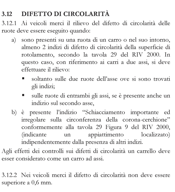

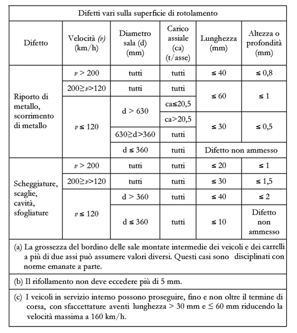

Questo è quanto regolamentato dalle norme sulla verifica dei veicoli, per quanto riguarda le superfici di rotolamento, ma sembra che qualche verificatore, non le conosca proprio!!!!!
Saluti, Andrea
