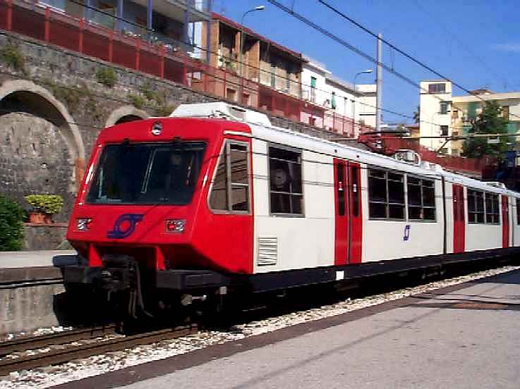

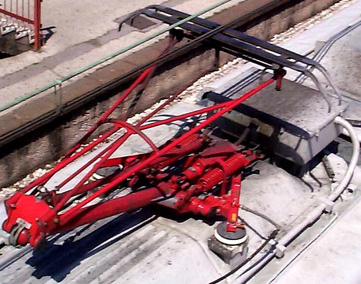

Se consideriamo anche i mezzi non FS, la prima applicazione di pantografi monobraccio in Italia credo risulti essere quella sugli Elettrotreni S.F.S.M. (Strade Ferrate Secondarie Meridionali) nota ai più come "Circumvesuviana" a partire dagli anni 1971/72, costituiti da 3 casse articolate su 4 carrelli e freni a disco esterni. Questi ETR erano alimentati in CC a 1500 V, proprio con dei pantografi tipo Fayveley...con strisciante modificato per la poligonazione della Circumvesuviana...
 Oggetto del messaggio: Re: Pantografi monobraccio
MessaggioInviato: lunedì 26 marzo 2012, 0:03
Messaggi: 1655
Tra l'altro sia gli Elettrotreni che i loro pantografi Fayveley sono ancora in servizio sull Circumvesuviana...solo sui pantografi però sono stati sostituiti gli striscianti del tipo originario con un tipo più recente...
MessaggioInviato: lunedì 26 marzo 2012, 0:07
Messaggi: 1655
Eccolo qui in servizio...

Ed ecco qui un ETR della "Circumvesuviana"...

Molto probabilmente il pantografo dell'elettrotreno sperimentale FIAT Y 0160/7199 fu il secondo ad essere utilizzato...la sua prima corsa ufficiale è dell' 11 ottobre 1971...mentre i primi ETR della Circumvesuviana furono consegnati nei primi mesi del 1971...e subito utilizzati intensamente...
