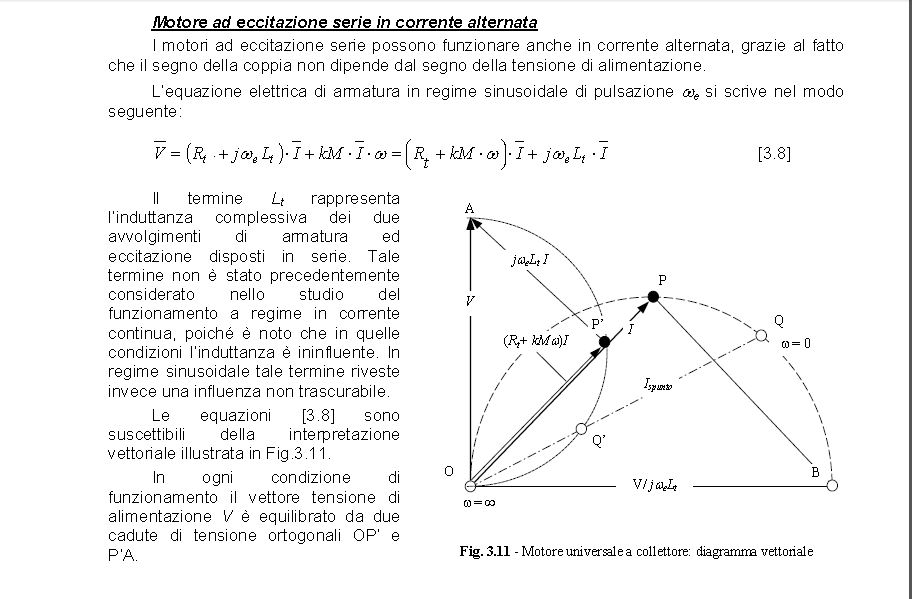

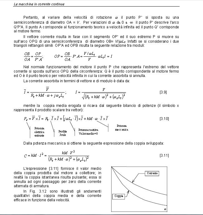

Purtroppo di tedesco non capisco proprio nulla,quindi non ho potuto leggere. Comunque credo sia come dice sincrono, ovvero si tratta di un motore universale. Detta semplicemente si tratta di un motore in corrente continua ad eccitazione serie alimentato in corrente altrenata. In termini pratici motori in corrente continua ad eccitazione serie progettati per essere usati in corrente alternata presentano differenze rispetto a quelli per la corrente continua con alcune particolarità costruttive che sincrono ha indicato. Nella stragrande maggioranza dei piccoli elettrodomestici e degli utensili di piccola potenza sono usati motori universali.

Il motore a corrente continua di cui stiamo parlando è quello con "eccitazione in serie", che sappiamo benissimo, ha l'avvolgimento di campo (eccitazione) in serie con l'armatura (indotto), quindi la corrente di trazione che assorbirà il motore, sarà la stessa per entrambi gli avvolgimenti. Questo motore può funzionare anche in corrente alternata monofase. Per permettere ciò, è necessario, come giustamente si è detto sopra, realizzare il circuito magnetico dello statore con un pacco a struttura laminata. Questo accorgimento è necessario affinchè, la frequenza della corrente alternata, non surriscaldi il motore a causa delle forti perdite per isteresi magnetica e per correnti di Focault (parassite).Per promemoria ricordo che i motori a corrente continua, hanno tutto il pacco magnetico di statore fuso con espansioni polari riportate, anch'esse realizzate per fusione.
Alimentandolo con la corrente alternata abbiamo un fenomeno nuovo che nel motore a C.C. puro, non avevamo; la reattanza induttiva. In un avvolgimento realizzato con spire di rame, al passaggio della corrente continua, si hanno cadute di tensione molto limitate dovute alla resistenza del materiale conduttore. Al passaggio di una corrente alternata periodica invece avremo delle cadute di tensione dovute all'induttanza, che assumono valori tutt'altro che trascurabili. Questo fenomeno, per ricordare, permette il funzionamento delle "connessioni induttive" dei circuiti di binario con codificazione.
Tornando al motore esso presenta sempre l'eccitazione in serie, per limitare la forte reattanza che avrebbero le bobine di campo, con conseguente eccessivo sfasamento della tensione sulla corrente; in più è a traferro continuo cioè lo statore, è a struttura polare identica ai motori asincroni. Esso è sempre dotato di avvolgimenti compensatori sullo statore per contenere gli effetti del "flusso trasverso" sulle spire di commutazione; in più i suoi poli ausiliari, vengono generalmente alimentati a bassa tensione, per permettere una tensione, tra le lamelle del collettore, accettabile.
Per quanto riguarda la parte fisica, lo studio del motore funzionante in C.A. è assai più complicato di quello a C.C. quindi non mi addentrerò nella parte teorica.

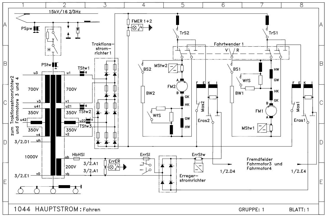

Non esattamente, ma so che la 1044 ha un sistema di controllo a "ponti controllati" (o meglio semi-controllati, in quanto sono formati metà da tiristori e metà da diodi semplici).
Il principio di funzionamento è semplice, come ho detto assai simile a quello dei varilight per le lampade alogene: quando l'alternata in ingresso passa per lo "zero", i tiristori cessano di condurre, per riaccenderli occore inviare sul loro "terzo elettrodo" (gate) un impulso di corrente. Se questo impulso di corrente viene sfasato rispetto al passaggio per lo "zero", la corrente che passa può essere controllata, in pratica è un chopper in cui la frequenza la fa la rete di alimentazione.
I ponti possono essere formati solo da tiristori (ponti completamente controllati) o parte da tiristori e parte da diodi (ponti semi-controllati). I secondi hanno solo due dei lati del ponte di Graetz formato da tiristori in quanto l'altra parte, interessata dalla corrente di ritorno, non ha importanza ai fini del controllo. Ricordo un vecchio articolo (in tedesco) in cui si specificava che la 1044 ha 64 diodi e 32 tiristori. Se non sono usati in parallelo, questo numero specifica che di tiristori ce ne sono 8 per motore e forse (dico forse) l'eccitazione dei motori non è serie ma "immagine serie", ossia i campi e le armature sono controllati separatamente.
Davvero non c'è nessuno che abbia uno schema del circuito di trazione di una 1044 OBB?

Schema del circuito di trazione di una 1044 (sono riportati solo due motori, gli altri due sono disposti simmetricamentre sull'altro lato).

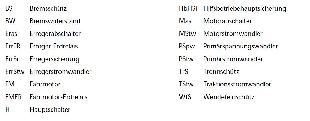

Per facilitare le cose:
Bremsschutz = contattore di frenatura
Bremswiderstand = reostato di frenatura
Erregerabschalter = sezionatore dell'eccitatore
Erreger-Erdrelais = relé di messa a terra dell'eccitatore
Erregersicherung = fusibile dell'eccitatore
Erregerstromrichter = convertitore dell'eccitatore
Erreger-, Motor-, Primarstrom-, Traktionstromwandler = trasformatore di corrente dell'eccitatore, del motore, primaria, di trazione
Fahrmotor = motore
Farhmotor-Erdrelais = relé di messa a terra del motore
fahrtwender = invertitore
Hauptschalter = interruttore generale
Hilfsbetriebehauptsicherung = fusibile principale degli ausiliari
Motorabschalter = sezionatore del motore
Primarspannungwandler = convertitore di tensione primaria
Traktionstromrichter = convertitore di trazione
Trennschutz = contattore di trazione
Wendefeldschutz = contattore del campo di inversione
Non essendo un'esperto di elettrotecnica le traduzioni saranno approssimative...

Possiamo dare un punto fermo, i motori sono ad eccitazione separata: c'è un ponte semi-controllato, in basso nello schema, proprio per l'eccitazione (in tedesco Erreger Stromrichter)
Lo strano raddrizzatore principale probabilmente serve a sopprimere meglio le ondulazioni della bassa frequenza, sembrano due ponti in cascata e uno ha una presa centrale, tutti su avvolgimenti distinti del trasformatore. Forse la strana architettura potrebbe anche servire a gestire meglio i bassi regimi abbassando la tensione (mezzo avvolgimento) senza ricorrere a commutazioni meccaniche: basta far condurre i tiristori necessari, mentre per la corrente di ritorno bastano diodi semplici.
Se per ogni componente indicato nello schema ce ne sono fisicamente di più in parallelo, non deve sorprendere: oltre al possibile caso di equipaggiamenti ridondati, la tecnica di allora (il concetto è del 1974) poteva non permettere forti correnti con piccole dimensioni.

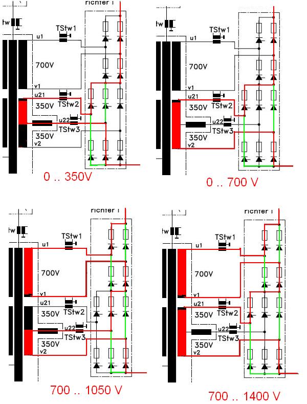

Un' osservazione che non aggiunge molto :
questo è un possibile schema di utilizzo dei secondari e dei raddrizzatori :
1044 parzializzatori a tiristori.JPG [ 85.83 KiB | Osservato 10576 volte ]
naturalmente sono possibili anche altre combinazioni, ma sostanzialmente mi pare abbia 4 combinazioni di marcia.
Ognuna delle quali regolabile proporzionalmente da un minimo ad un massimo.
La tensione esce dai ponti sempre con la medesima polarità.
Il Fahrtwender è l' inversore di marcia. Uguale a quello che molti di noi usano nel plastico.

Si Stefano, sembra proprio così. Quello che mi lascia perplesso è il fatto che ci siano due bobine di campo, una alimentata in serie con l'indotto e l'altra alimentata dal proprio convertitore e l'inversione viene effettuata invertendo il senso della corrente all'indotto. Perchè questa doppia eccitazione?

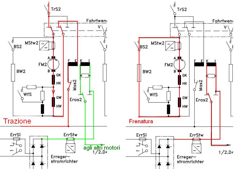

sincrono ha scritto:
... che ci siano due bobine di campo ...
Giusta osservazione, non lo avevo notato.
Mi pare che questo schema abbia molte possibilità.
E' ad eccitazione composita (tipo E424 005), con una parte in serie ed una indipendente.
Deduco che gli avvolgimenti abbiano le seguenti funzioni :
K-I : eccitazione separata
F-E : eccitazione serie
GK-HK avvolgimento di compensazione
GW-HW avvolgimento di compensazione
gli ultimi due potrebbero essere sui poli ausiliari
Abbiamo anche :
Erregerstromrichter che Google traduce come convertitore di eccitazione
E' un convertitore che genera una corrente variabile che percorre, in serie, gli avvolgimenti di tutti e 4 i motori.
Wfs : contattore che varia la corrente all' avvolgiemento ausiliario senza nome.
Quello senza nome potrebbe essere un avvolgimento di compensazione che "sposta" il campo magnetico fra trazione e frenatura
Osservando il circuito si vedono le seguenti possibilità :
- marcia con eccitazione composta (serie + indipendente)
- marcia con eccitazione serie (Eras2 commutato), anche se credo che questa possibilità non sia utilizzata
- frenatura reostatica (TrS2 aperto o Mas2 aperto, BS2 chiuso, BW2 = reostato di frenatura)
- annullamento slittamento (Mas2 aperto, Eras2 commutato)
Quest' ultimo caso è un poco delicato, perchè è sede di fenomeni transitori non trascurabili.
Infatti F-E e K-I sono avvolti sullo stesso circuito magnetico e quindi, anche se la cosa non è cercata, si comportano come un trasformatore, a causa della mutua induttanza.
Ne consegue che una variazione di corrente su uno di essi provoca una tensione ai suoi capi, ed anche ai capi dell' altro, in proporzione al rapporto spire.
Quindi, al verificarsi dello slittamento, non si può semplicemente aprire Mas2, perchè la transizione della corrente provocherebbe un transitorio di tensione su K-I (per mutua induttanza), causando una perturbazione sulla serie degli avvolgimenti di eccitazione indipendente.
Tale perturbazione si manifesterebbe come una variazione di corrente di eccitazione che provocherebbe una variazione di coppia sugli altri motori e potrebbe essere in grado di provocare un "buco" nella forza di trazione o uno strattone.
Per evitare questo, credo che venga prima commutato Eras2 e, dopo qualche decimo di secondo, Mas2.
Così facendo, il transitorio del circuito magnetico e dell' induttanza dell' avvolgimento di campo del motore interessato non si propaga agli altri motori.
La resistenza in parallelo a K-I è di valore relativamente elevato, e su di essa, normalmente, scorre pochissima corrente.
Durante il transitorio, però, quando la tensione si alza, essa assorbe energia, smorzando l' eventuale sovratensione e dando alla corrente induttiva un percorso di chiusura.
Un po' complicato vero ?
