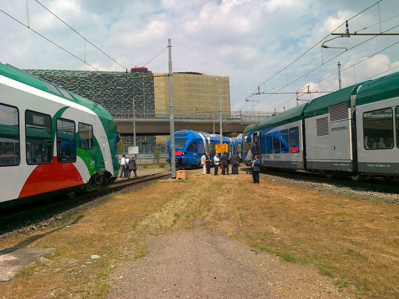

Per completezza di informazione si possono anche ricordare i recenti ETR con velocità massima fino a 160 km/h, ovvero:
ETR 150 (Stadler) per TiLo (bitensione 3 kV /15 kV)
ETR 155 (Stadler) per SAD (bitensione 3 kV /15 kV)
ETR 170 (Stadler) per SAD (bitensione 3 kV /15 kV)
ETR 234 (Alstom) in arrivo per GTT
ETR 245 (Alstom) per Trenord
ETR 340 (Stadler) per Sistemi Territoriali
ETR 341 (Stadler) per Ferrovie Bari Nord (sola 1a classe)
ETR 342 (Stadler) per Ferrovie Bari Nord (sola 2a classe)
ETR 343 (Stadler) in arrivo per Sistemi Territoriali
ETR 350 (Stadler) in arrivo per FER
ETR 360 (Stadler) in arrivo per Sistemi Territoriali
ETR 524 (Stadler) per TiLo (bitensione 3 kV /15 kV)
ETR 563 (CAF) in produzione per regione Friuli Venezia Giulia
Allego poi una foto fatta ieri con il cellulare che ritrae a Milano Fiorenza, nel corso di un evento organizzato da Stadler, l'ETR360.001, l'ETR 350.001 e l'ATR125.002 uno vicino all'altro, una foto difficilmente ripetibile.
Massimo
