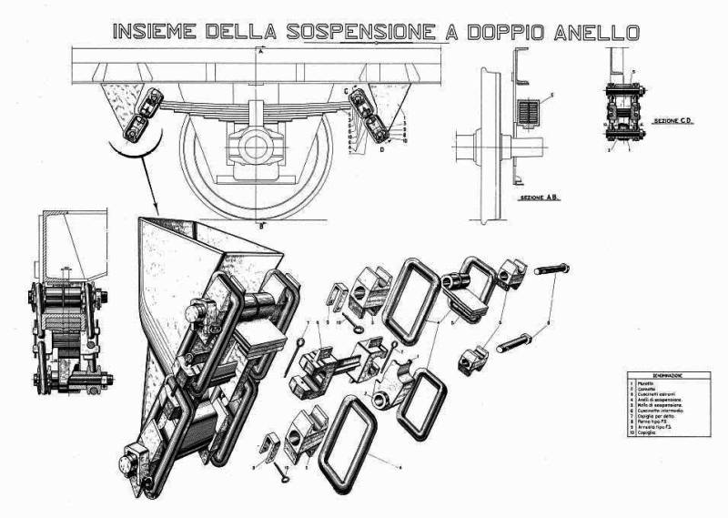

Grazie tante. Nei mezzi a due assi invece l'asse è fisso ad una struttura solidale con il telaio oppure ci sono casi in cui esiste un meccanismo che ne favorisca un minimo gioco? Come si chiama la parte in cui l'asse si aggancia alla struttura fissa del carro?
 Oggetto del messaggio: Re: Collegamento cassa-carrello
MessaggioInviato: domenica 1 luglio 2012, 18:38
Messaggi: 508
Nei veicoli a due assi, riveste particolare importanza il gioco che deve avere l'assile, sia in senso longitudinale, sia in senso trasversale. Esso non è collegato rigidamente al telaio del carro. I carri merci a 2 assi adottano ormai da anni la classica sospensione detta a doppio anello; in essa la balestra della sospensione, è caricata lateralmente tramite degli anelli d'acciaio che, a loro volta sono collegati al telaio del carro. Tutto il sistema è libero di muoversi, ovviamente entro certi limiti, per conferire all'assile una certa libertà di movimento. Ti allego uno schema che vale più di mille parole.
Saluti, Andrea
SospensDoppioAnello.jpg [ 66.03 KiB | Osservato 9877 volte ]
Saluti, Andrea
Le tue spiegazioni sono chiare almeno quanto i disegni.
Si potrebbe dire che in un veicolo a due assi il punto critico di collegamento tra asse e telaio sono gli anelli o la balestra?
Sul disegno vorrei chiederti questo: come si chiama quella parte a forma di trapezio (con il lato maggiore in alto) al centro della quale si inserisce la boccola e che è attreversato in senso orizzontale dalla balestra? E che funzione ha a livello strutturale? E un ultima poi basta: la parte tra i due anelli su cui carica la balestra (per ciascun lato) e il telaio del carro ha un nome in particolare?

Per Teo; la parte a trapezio a cui ti riferisci, si chiama "parasala"; essa assolve la funzione di guida per la boccola (la quale porta una scanalatura al centro del suo corpo) sia in senso verticale ed, unitamente all'azione di richiamo della sospensione ad anello, ne guida anche i moti trasversali. Inoltre ha anche la funzione di tampone di fine corsa laterale, e impedisce lo sfilamento della sala, quando il carro viene sollevato; infatti nella parte inferiore, porta imbullonata una staffetta apposita che va ad appoggiarsi sulla sottoboccola, impedendone la caduta.
Gli altri organi a cui ti riferisci, ho sentito più volte, venire chiamati "castelli" o "castelletti"
