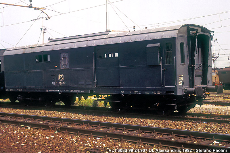

Visto che ho in programma di realizzare anche questo modello di carro riscaldo, vorrei un chiarimento sulla struttura delle fiancate.
Se per il lato destro sono a posto grazie a questa foto, lo stesso non si può dire per il lato sinistro.
Il mio quesito è: sono presenti due coppie di finestrini piccoli, come su tutti i carri similari oppure una sola coppia?
Grazie a chi potrà chiarire questo mio dubbio.
Alex
vdr6083-99-24907-1992dlalessandria.jpg [ 188.49 KiB | Osservato 2039 volte ]

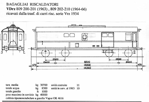

Beh, bisognerebbe capire se nella foto c'è un 809200 o un 809250; ti allego i figurini così puoi... scervellarti un po'. :wink: :wink: :wink:

Grazie mille Giuseppe!
Non conoscevo l'altra variante di questo carro.
Posto il figurino su cui mi basavo; coreggimi se sbaglio: dovrebbe corrispondere al primo disegno che hai messo, date le dimensioni.
Per il resto l'altra differenza è che nel tuo disegno viene evidenziata la presenza di una cospicua dose di casse delle batterie, mentre sia nel disegno che avevao io sia nella fotografia il sottocassa risulta abbastanza spoglio. Che la mancanza nella foto sia frutto di una cannibalizzazione del carro?

Confermo le differenti sottoserie di veicoli e le fiancate assimmetriche, alcune differenze sulle testate e attenzione ai carrelli e alle casse delle batterie. Se non sbaglio esistevano differenze anche nei camini di scarico sui tetti e nelle "vedette" del capotreno (forse qualche veicolo ne era sprovvisto)...
