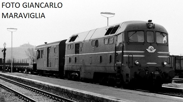

Si , alcuni almeno nella zona di Siena mi pare (dovrei ritrovare appunti e foto ) furono modificati nella marcatura aggiungendo la "m" perché dotati di stufa autonoma per il riscaldamento , dietro ai diesel non avrebbero avuto ne RE ne RV .
O comunque l' uso per i soli treni merci era ben evidenziato con scritte sulle fiancate .
