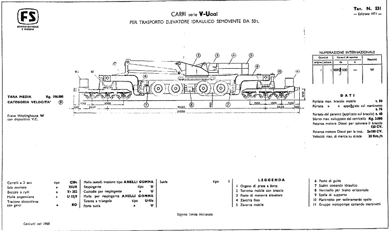

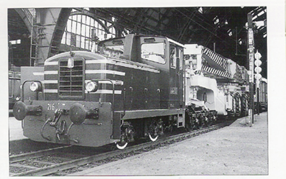

Apro questo post dove possiamo inserire foto , disegni , e documentazione su questi particolari rotabili .
iniziamo con questa "gru bimodale " della seconda metà degli anni '60 ...

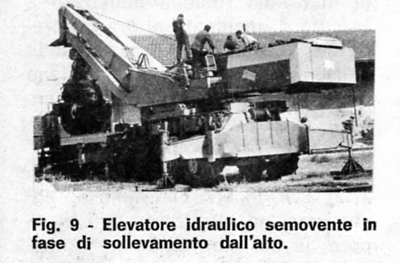

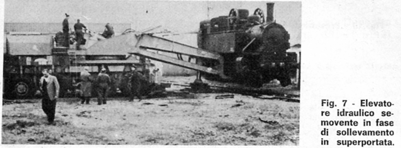

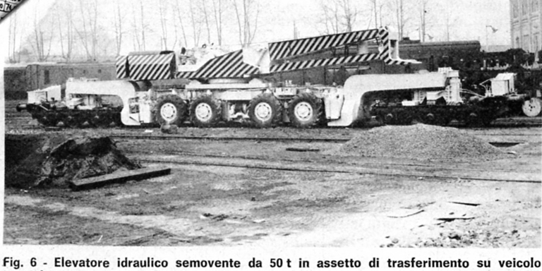

L'elevatore idraulico in questione permetteva il sollevamento di veicoli dal basso senza invadere la sagoma limite TE cioè senza interferire con la linea aerea di contatto; la portata massima a braccio libero era di 50t elevabile a 75 t facendo appoggiare il braccio a terra con apposito martinetto idraulico, era pure dotato di un paranco ausiliario applicato al braccio che permetteva il tradizionale sollevamento dall'alto( 40 t). Quattro verricelli ausiliari permettevano tiri orizzontali con sforzi fino a 3000 Kg. Era assegnato a Milano Smistamento e fu ritirato dal servizio nel 1981/82 anno che vide il totale rinnovamento parco gru con l'entrata in servizio delle allora nuove gru Kirov da 125t: una EDK1000/3 assegnata a Firenze e due EDK 1000/4. assegnate a Milano Sto e Napoli Sto . Nel 2001 la EDK 1000/4 di Napoli ( danneggiata) fu ritirata dal servizio e le parti recuperabili furono utilizzate da Kirov per realizzare l'attuale gru assegnata a Firenze KRC 1004/TA da 145t. La EDK 1000/3 venne accantonata a Pistoia e la EDK 1000/4 di Milano tenuta di riserva.
Per le gru, comprese le ESK30 ( 30t) ed EDK500 (80t) dei Lavori, si veda La Tecnica Professionale n7/8 2007 articolo di S Patelli e P Mezzetti.Molto interessanti ed ottimamente illustrati anche gli articoli pubblicati nel 2002 dagli stessi autori su Tutto Treno n 157 e 158.
Per l'elevatore idraulico riporto le foto tratte sempre dalla TP, n 8/1982 articolo di G Bini e V Iuliano.

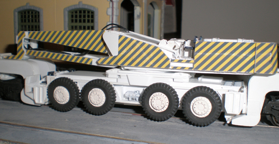

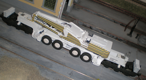

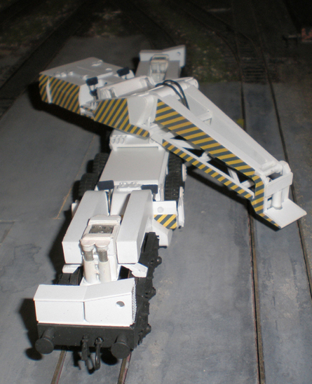

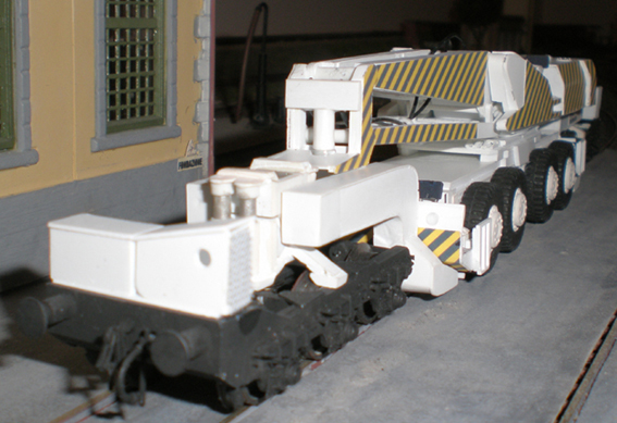

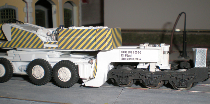

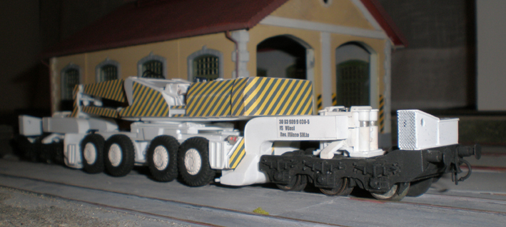

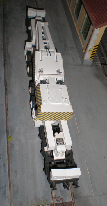

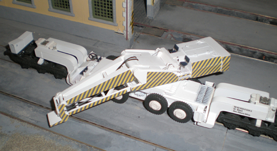

Porto il mio contributo alla discussione con le immagini di un mio recente lavoro:si tratta del modello del carro V Uaai 989 9 000 assegnato a Milano S.mto.Il modello è completamente autocostruito in lastra e profilati Evergreen;le ruote del veicolo provengono da un kit in scala 1.72, il braccio riproduce il movimento originale, potendosi abbassare fino al livello dei binari.Il veicolo si può svincolare dai due carrelli di trasporto semplicemente sfilando due perni.Ho riprodotto anche il meccanismo di sollevamento sui carrelli per il trasporto.Le striscie antinfortunistiche sono ottenute stampandole su carta autoadesiva e con la quale ho "tappezzato" il modello.Dato che disponevo di pochissime foto del modello reale alcuni particolari sono solo accennati.

Bravo pippotto ,
se le tue pochissime foto del modello reale di cui disponi (da cui hai tirato fuori un bellissimo modello ) sono diverse da quelle già inserite, se vuoi ,saremmo felici di vederle.

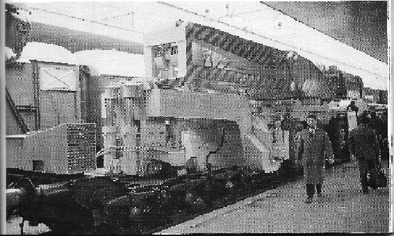

le foto di cui dispongo, oltre alla brochure a colori già postata da Libli II, sono due ,sostamzialmente simili, La prima è stata pubblicata una decina di anni fa dalla rivista Mondo Ferroviaio, la seconda è stata pubblicata su TTS n° 27 ed è di Mario Diotallevi.

Complimenti Pippotto per la tua realizzazione e grazie per le foto che hai condiviso.

ho fatto un po di casino, provo a postare l'immgine di TTS N°27 in Jpg

un'immagine simile se non la stessa è pubblicata anche su i treni oggi, non ricordo il numero ma si parlava di nuovi veicoli tra cui c'era la foto anche del Vsz e del banoni 216.....cercherò

Sinceri complimenti a Pippotto per il suo interessantissimo e particolare modello, veramente molto ben realizzato.
