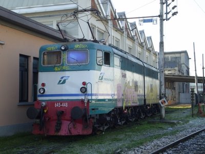

Girando,girando nel mio archivio mi è uscita questa foto.

Vedo tanti bei graffiti e tanta ignoranza.... quella 645 non è per treni navetta, ma è un'EX 646 navetta trasformata in E 645 per la cargo. LE BASI, Walter, le BASI :roll:
 Oggetto del messaggio: Re: E.645 per treni navetta
MessaggioInviato: sabato 12 ottobre 2013, 15:18
Messaggi: 2189
era una trasformazione di una ex 646.. il gruppo 645 non ha mai avuto loco per il servizio navetta :roll: :roll:
foto fatta in quel di milano smto,giusto?
MessaggioInviato: sabato 12 ottobre 2013, 18:52
Messaggi: 1656
Bravi,era'ultimo canto del cigno di queste locomotive,poi l'accantonamento.
Infatti,erano ex E.646,che su' esperienza delle E.656 trasformate in E.655 per il maggior numero ( a quei tempi ) di effettuazione treni Cargo piuttosto di accantonarle precocemente( colpa delle E.464 sempre piu' numerose ) avevano deciso di creare diverse serie di E.645.100,200,300,400,500.
Re 6/6 è esatto,si tratta del DL Mi St.fotografata dal binario esterno utilizzato per l'entrata delle locomotive sul carello trasbordatore
MessaggioInviato: domenica 13 ottobre 2013, 15:02
Messaggi: 1655
Trattasi di una E645 serie 300 (ex E646.148), locomotive ex 646 trasformate per il servizio merci tramite cambio del rapporto di trasmissione identico alle E645 originali (21/68 invece del 25/64 delle 646). Il numero di servizio invece fu aumentato di 300 per la diversa utilizzazione della macchina, un pò come fu fatto per le 424 quando furono trasformate per i servizi navetta (E424.200).

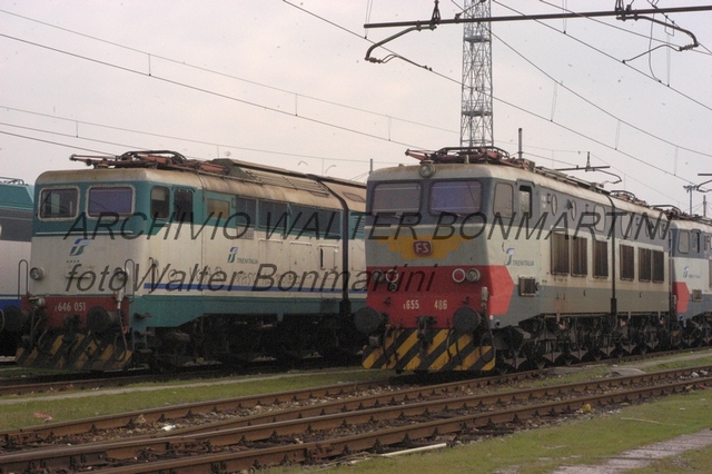

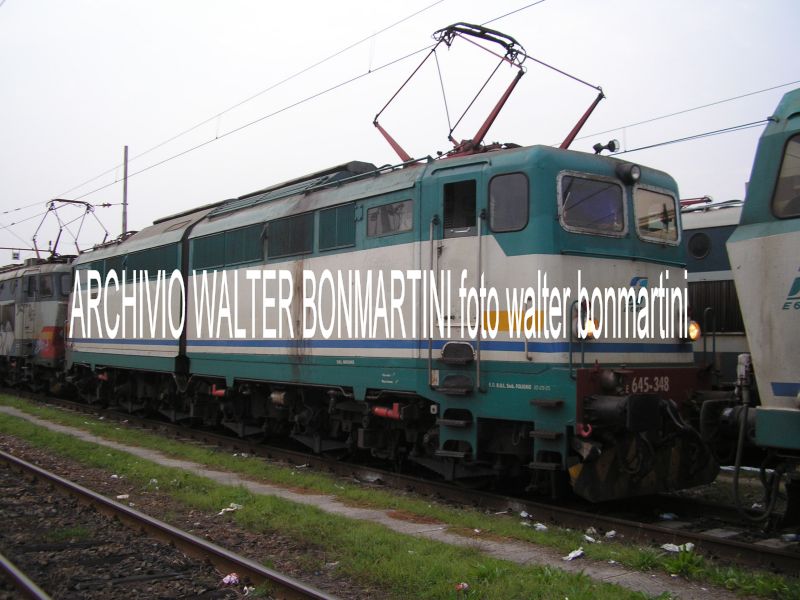

E' vero anche le prime E.646 trasformate in E.645.101/102/103/104 erano i prototipi delle E.646
La serie E.645.200 effettivamente la serie non è mai esistita.Mi scuso,anche perchè si guardava al servizio e non alla tipologia della locomotiva,ovviamente non mi è mai capitato una E.645 con telecomando in testa a un treno navetta
In ogni caso mi è capitato che negli anni "80 le E.645 prima e seconda serie venivano utilizzate per treni a piano ribassato che MD girando le locomotive alle stazioni di arrivo o con il salto delle vetture nelle stazioni di testa dato che le E.645 come si sa' erano prive di telecomando.
In riguardo alle E.655 nate dopo la trasformazione delle E.656,di questo non ne sono proprio sicuro se sono state trasformate dopo le E.646 in E.645.300.Quello che mi ricordo che prima di essere classificate in E.655 la classificazione era E.656 C ( Cargo ) poi in seguito classificate in E.655.
*dalla foto E.645.348 ex E.646 risulta scattata il 18/10/2006 e come da dicitura riportata
uscita dalle officine GRANDI RIPARAZIONI di Foligno il 30/9/2005
*Mentre la foto che ritrae la E.655 è stata scattata il 28/03/2004,percio' è da dedurre che le E.655 sono state trasformate prima delle E.646 in E.645.300
