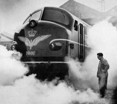

Ciao,
le locomotive diesel NOHAB con il frontale "americano" erano predisposte con una caldaia a vapore per il riscaldamento treno.
Allego una foto presa durante le prove in fabbrica nel 1960 prima della consegna della loco danese Mx 1001.
Le locomotive norvegesi Di.3 numero 605, 608, 614-633 e 641-643 sono dotate di un gruppo motogeneratore da 180 kW (motore diesel tipo GM 12V-71-7000 e generatore tipo NEBB OWEK182) per fornire elettricitá alla carrozze.

Il riscaldamento a vapore era presente su quasi tutti i mezzi derivati dal progetto d'origine.
