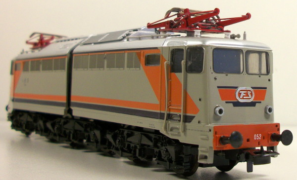

La E646 052 nasce proprio come E646 di "seconda serie", in livrea verde magnolia e grigio nebbia con le modanature. Successivamente avrà probabilmente "perso" le modanature, avrà ricevuto le apparecchiature per il servizio navetta, e poi avrà ricevuto la livrea MDVC, con tale livrea è stata riprodotta anni fa da Lima (foto tratta da ebay):
8462422420_9ad4dbb6a8_h.JPG [ 54.94 KiB | Osservato 3926 volte ]
dalla foto mi pare di leggere assegnata al deposito di Mestre.
Dopo la livrea navetta è arrivata la livrea XMPR, probabilmente nel 2001 (le diciture RO/RG/RS/CC2 identificano le revisioni Revisione d'Officina, Revisione Generale, Revisione Speciale, Cambio Carrelli) avendo ricevuto una revisione in tale anno.
Nel 2005 le è stato cambiato il rapporto di trasmissione, applicando il 21/68 per una velocità massima di 120 km/h e sono state disattivate le apparecchiature per il servizio navetta; in seguito a queste modifiche è stata rinumerata E645 352 e destinata al servizio merci assegnata al deposito di Marcianise.
Stranamente a questo punto era ancora dotata di cornici dei finestrini frontali di gomma quando quasi tutte le sue sorelle le avevano ormai di alluminio. In questo periodo la si vide utilizzata anche in service con Interregionali sulla Genova - Ventimiglia assieme a E645 prima serie ed E655.
Le cornici di alluminio vennero installate probabilmente in occasione della revisione C.C.2 O.M.C. Foligno 23.11.2006 mentre gli ultimi servizi risalgono al 2008.
