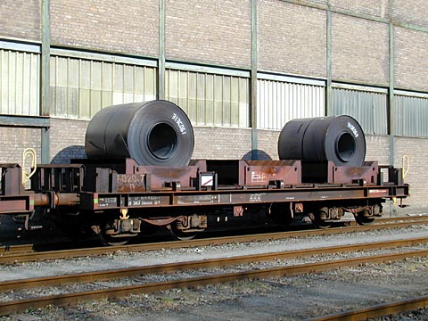

Sto cercando notizie riguardo ai carri che si vedono sullo sfondo di sta foto. Dovrebbero essere dei Shimms senza copertura come quelli prodotti da Roco.
Qualcuno mi sa dire a che amministrazioni appartengono (a parte il Belgio) e sono appartenuti e se qualcuno ha foto da postare.

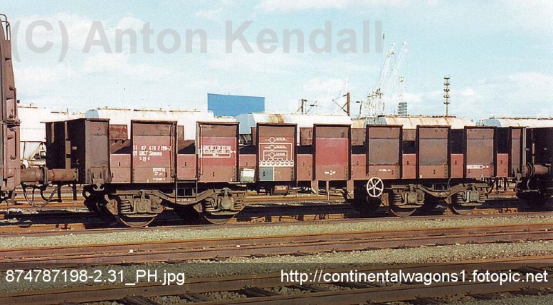

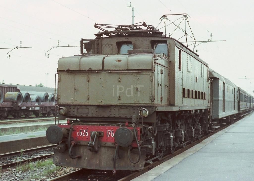

Quelli in foto sono belga, garantito 100%. Circolanti in Italia fine anni '70-anni '80 anche carri scoperti con selle e non SNCF e DB. Che io sappia pianali per il trasporto di coils li avevano i francesi, i belgi ed i tedeschi (ex USA a 4 assi se no a 6 assi), forse Lussemburgo. Noi certamente nulla, se non nel parco ILVA. Ci arrangiavamo con pianali ordinari. Poi dal 81 sono arrivati gli Shimms ben noti.
