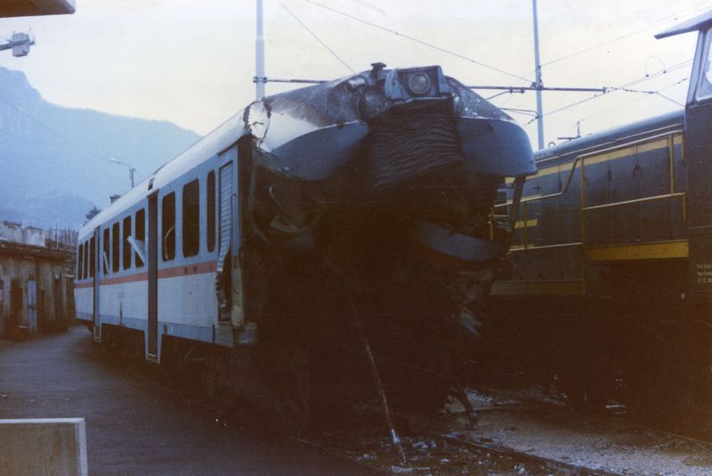

Inserisco, però, un'immagine che la ritrae proprio in deposito a Lecco dopo l'urto, sito di provenienza (non più esistente) ed autore sono indicati sulla foto stessa.
ALn668_1112___TI___DL_Lecco.jpg [ 82.52 KiB | Osservato 5103 volte ]

A me l'ha raccontata un macchinista di Lecco la storia di quell'incontro e ho sempre pensato che fosse la 1112 l'interessato xke era l'unica radiata assegnata a lecco una decina di anni fa...
 Oggetto del messaggio: Re: ALn 668.1112
MessaggioInviato: giovedì 25 settembre 2014, 22:34
Iscritto il: giovedì 6 agosto 2009, 22:02
Messaggi: 277
Pardon non incontro....intendevo scontro che poi x l'esattezza dovrebbe essere stato un tamponamento. .

E' sucesso un po' diciamo tempo fa'.Ho le diapositive,ma non mi ricordo se si tratta della 668.1112,che era andata a sbattere contro un merci fermo alla stazione di Oggiono.La causa era dovuta al superamento del segnale a ala di seconda categoria lato Molteno
Il macchinista molto robusto ( che conoscevo bene ) per sua fortuna ha sfondato la parte divisioria tra la cabina di guida e lo scompartimento cavandosela con pochi danni personali e con un forte spavento.Mancava pochi giorni per il suo pensionamento.
PS.il Ln 664 era stato fermo per molto tempo posizionato su un binario non atto alla circolazione.
In ogni caso,cera anche la ALn 668.1014 andata a sbattere nei pressi di Costamasnaga contro ( mi sembra ) a una betoniera mentre stava facendo dei lavori al cavalcavia ferroviario della SS.36 Lecco - Monza.

Stavo proprio cercando una foto del veicolo incidentato e da questa si puó vedere benissimo che l'automotrice era in livrea d'origine e che i cristalli frontali erano ancora avvolgenti.
Quindi si puó dire che la carriera dell'ALn 668.1112 si é purtroppo conclusa a Oggiono il 2 dicembre 1992?

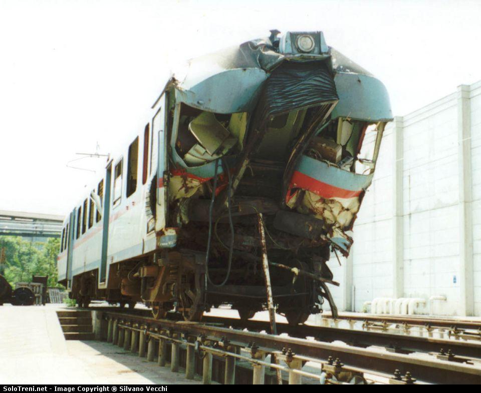

Confermo che si tratta della ALn 668.1112
ALn 668.1112.sinistrata.DL Lecco17.12.1995.forum2GarchivioefotoWbonmartini.jpg
ALn 668.1112.sinistrata.DL Lecco17.12.1995.forum2GarchivioefotoWbonmartini.jpg [ 56.21 KiB | Osservato 4967 volte ]
