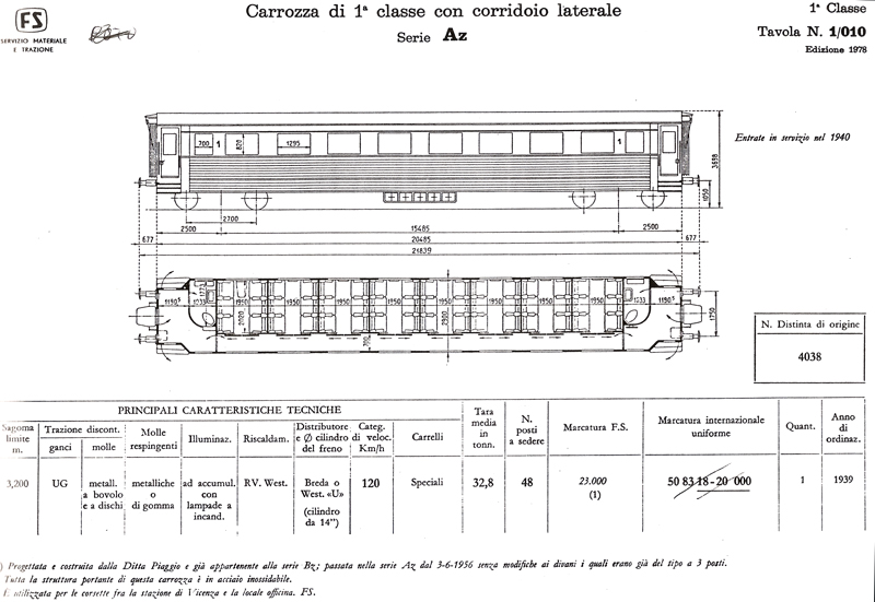

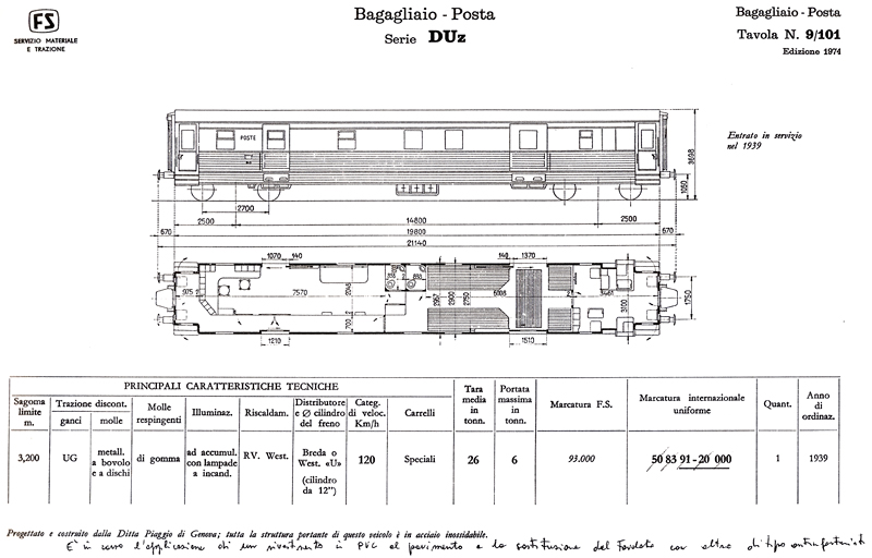

Cerco disegni delle carrozze e bagaliaio (mi pare che il bagagliaio esista ancora)delle carrozze FS costruite dalla Piaggio in acciaio inox....C'è qualcuno che mi può aiutare?

Ecco qui. Consiglio anche gli ottimi due libri sulle carrozze editi a suo tempo dalla 2G.
DUZ.jpg [ 174.02 KiB | Osservato 5680 volte ]
AZ.jpg [ 200.83 KiB | Osservato 5681 volte ]

Ti ringrazio moltissimo!!!!!!Proprio quelli che cercavo!!!!Mi procurerò anche i libri...ancora grazie!!!

Avrei notato anche un altro dettaglio: dei due bagagliai-posta, quello sopravvissuto presenta attualmente il fascione inferiore ("carenatura", o "gonna" - decisamente castigata: copre mezzo carrello!) della fiancata in lamiera liscia; nelle foto più vecchie questa parte è invece "grecata" come il resto.
Si tratta di una modifica recente (se sì, quando?) oppure i due esemplari erano diversi ed in passato è stato fotografato solo quello tutto plissettato?
Per le carrozze la grecatura risulta sempre estesa sull'intera superficie della fiancata.

Sì Ennio, era un articolo più vasto sui vari tipi di rotabili in acciaio inossidabile; stranamente il figurino del bagagliaio presenta qui le "gonne" senza grecatura.
Intanto ho fatto qualche ripasso e su "i Treni" n.11 ho rivisto una tabellina che risponde al mio quesito: il Duz 93.000 fu sottoposto nel 1953 ad una parziale ricostruzione, insieme alla Bz (dal '56 Az) 23.000. Evidentemente la carrozza è rimasta tutta "grecata", il bagagliaio no.

Danni di Guerra? Incidente?
Da notare anche, guardando l'articolo citato e le foto, che il bagagliaio ha subito il cambio dei respingenti passando da quelli tondi a quelli trapezoidali.

Alex, presumo si tratti di usura da servizio in condizioni per noi inimmaginabili.
Il DUz 93.001 fu demolito nel 1956 e la Az 13.001 nel 1957. Mi pare probabile che fossero le uniche uscite dalla bufera in condizioni in qualche modo "operative" e si prevedesse di risanarle dopo le due citate.
Il risanamento delle prime due forse fornì la prova della non convenienza dell'operazione, considerando che si trattava di un gruppo ormai estremamente ridotto, visto che le altre unità erano state tutte demolite tra il 1946 ed il 1948.
