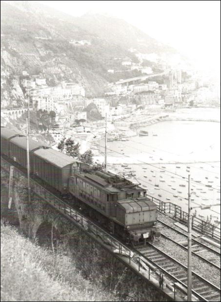

nello splendido libro di Claudio Pedrazzini "E.626 Viaggio lungo ottant'anni di storia ferroviaria italiana", a pagina 226 c'è a tutta pagina una foto di una E626, nella cui didascalia è scritto: "L'E.626.033 rinforza in coda un treno merci derrate fotografato sulla linea Napoli - Salerno il 2 giugno 1976 in un suggestivo panorama presso Vietri sul Mare, città famosa per le sue ceramiche d'arte (Hans Rohrer)."

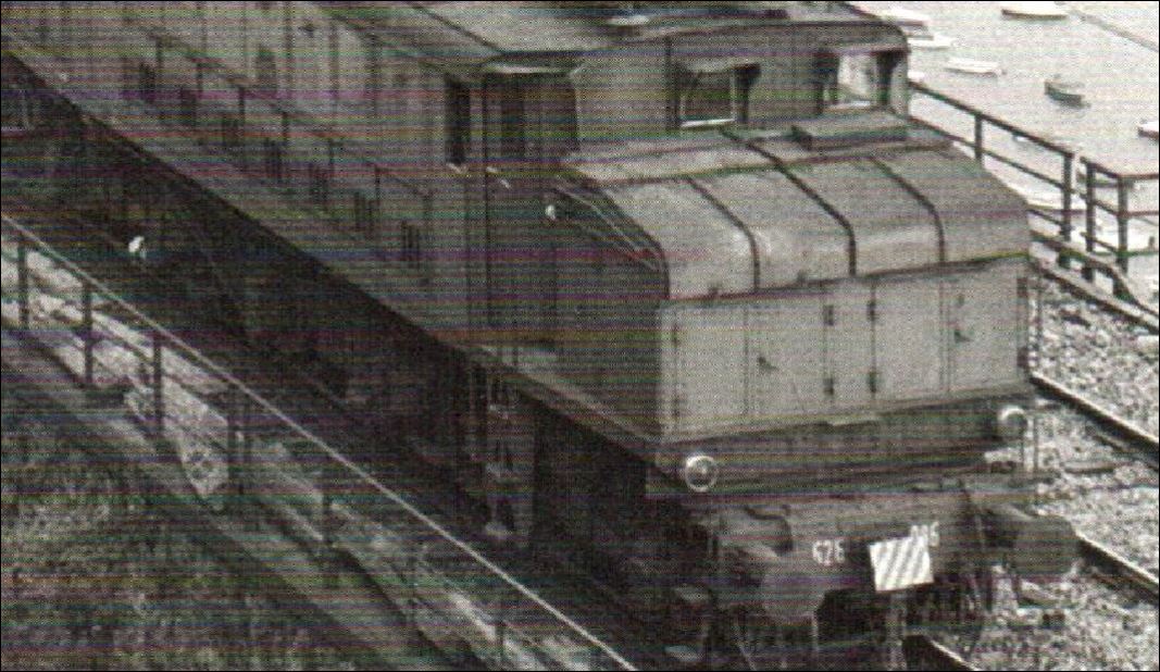

Curioso di riconoscere il numero della E.626, ho scannerizzato la foto ad alta definizione, e l'ho ingrandita fino a leggere chiaramente il numero di serie che, sebbene parzialmente coperto da una tabella posta sul gancio di traino, è a mio avviso lo 086 e NON lo 033 così come descritto.
Posto qui sotto la foto incriminata del libro di Pedrazzini:
E626.086 GENERALE.JPG [ 63.34 KiB | Osservato 3884 volte ]
Posto poi qui sotto il dettaglio ingrandito della stessa foto in cui si legge il numero di serie:
E626.086 o 033.jpg [ 154.78 KiB | Osservato 3884 volte ]
A me sembra la 086, anche perché la 096 (numerazione che sarebbe pure compatibile con quanto si scorge del numero di serie) è incompatibile con la macchina della foto, avendo gli sportelli degli avancorpi più stretti, come le macchine delle sottoserie 100-179.
Rimanendomi comunque un seppur piccolo dubbio sul numero di serie 086, chiedo il vostro parere: è effettivamente ritratta la 086 o no??
L'unico modo certo di stabilire se quella ritratta è la 086, posto che non è la 033 come scritto nella didascalia del libro, né la 096 per manifesta incompatibilità, sarebbe quello di confrontarla con delle altre foto riconoscibili della E.626.086.
Vi chiedo pertanto, se aveste delle altre foto della 086 in cui la macchina è ricnoscibile, di volerle postare in modo da permettere un confronto risolutivo.

Si vede molto bene, che è la 086, tra l'altro, ricostruita come la 4 serie, con i ricaschi dell'avancorpo cab.A, piccolo errore del libro, che pure io possiedo.

Certo,
direi che si intravvede che è il numero di serie 086... però potrebbe essere anche 096; proprio per questo faccio un appello a chiunque avesse una foto della 086 di postarla, per permettere un confronto che dissolva ogni dubbio, dato che oltretutto la macchina è una di quelle con cassa e avancorpi ricostruiti di IV serie...ma attenzione!! perché il telaio conserva sui frontali le asole accecate, che invece erano assenti nella IV serie !!
Dai forza... chi ha delle foto??
maridibobo

Grazie mille!!
Definitivamente è la 086, non c'è dubbio.
Ma dove e quando sono state scattate le due foto?
maridibobo
 Oggetto del messaggio: Re: E626.033 o 086 ???
MessaggioInviato: giovedì 30 ottobre 2014, 11:50
Iscritto il: martedì 17 gennaio 2006, 0:08
Messaggi: 468
A Chiasso nel 1992
